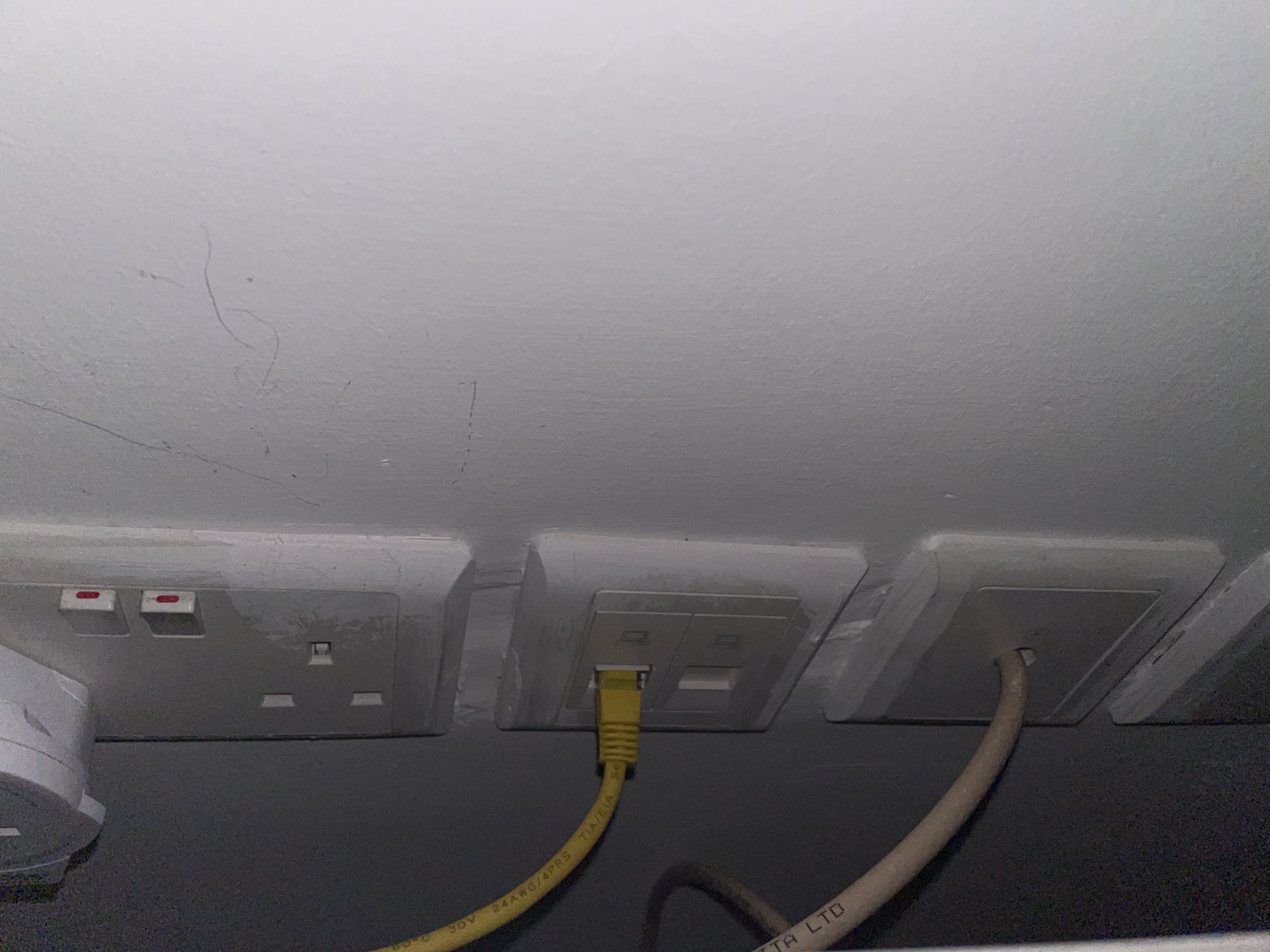

Ich habe die Ganze Wohnung durchsucht, jedoch nur vergeblich. Könnte es daran liegen das es ein Penthouse ist? Wir haben eine eigene Tiefgarage, könnte dort etwas zu finden sein?
The Diablen schrieb:
, jedoch habe ich kein plan wie ein Ende bei solchen dinger aussieht
Es gibt halt irgendwo da halt in der Wohnung einen Kasten/kann auch wie ein Sicherungskasten aussehen, wo es halt viele solche Buchsen gibt, wie in der Dose in deinem Bild

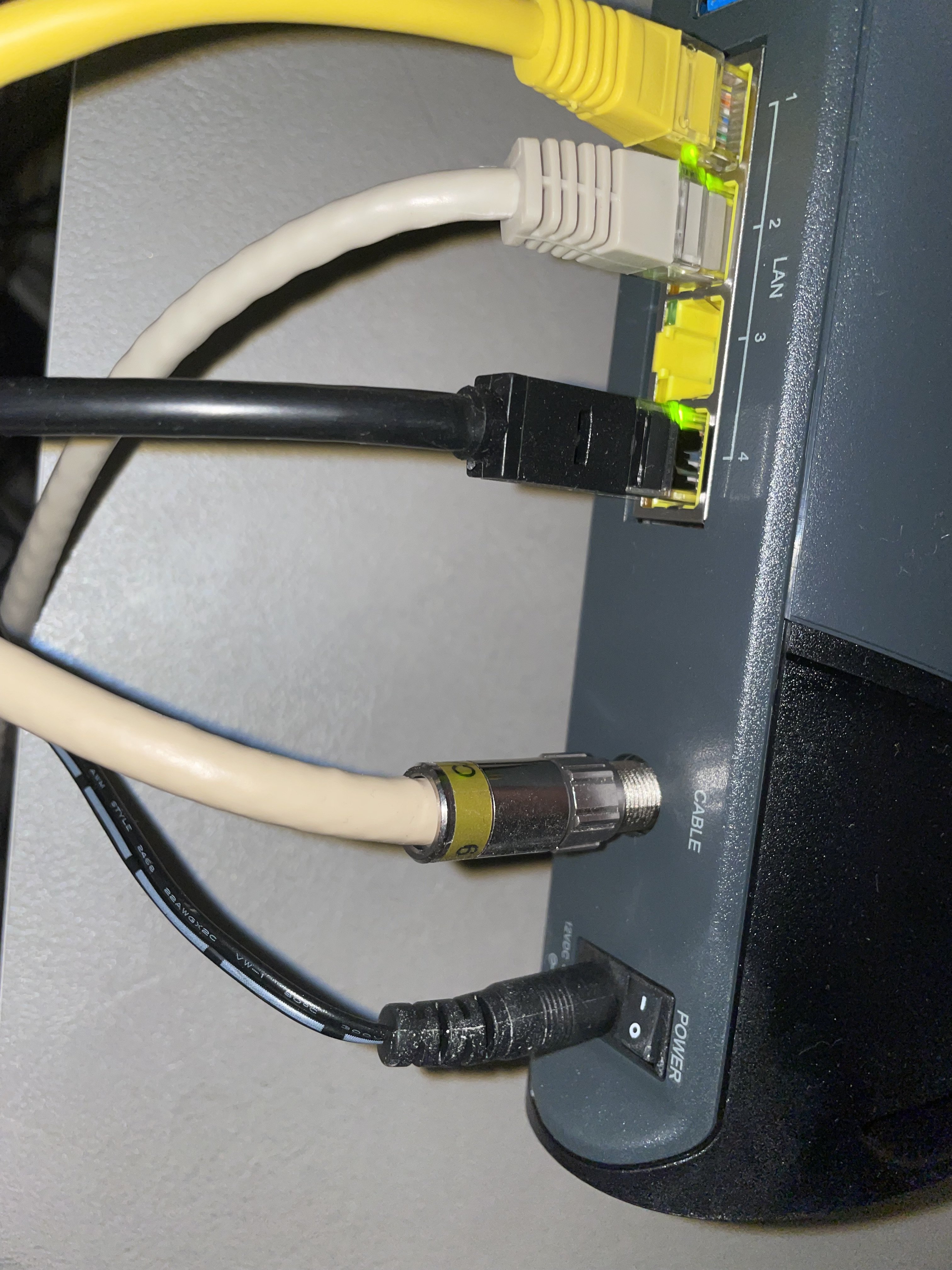

Efaniel schrieb:
Weisst du wo der Router steht?
DER ist mit dem Internet verbunden. Wenn du dem WAN Kabel folgst, könntest du mit Glück auf ein Netzwerkverteiler stoßen mit Patchpanel.
Im Wohnzimmer steht der Router. Ich hänge hier mal Fotos an, die dir denke ich mal die Antwort geben.

Vodafone Glasfaser
Und was ist in dem Raum in dem der Router steht sonst noch verborgen?
Ist da was von der NW-Verkabelung zu sehen?

Das Patchpanel wird sich mit ziemlicher Sicherheit nicht in einem öffentlich zugänglichen Bereich befinden. Wenn es in der Tiefgarage ist, dann in einem abgeschlossenen Raum. Alles andere wäre Idiotie.
Für mich sieht das auch ganz klassisch nach ungepatchten Dosen aus. Das Haus selbst wurde zwar scheinbar verkabelt, aber die aktiven Komponene fehlen oder sind nicht verbunden (eben nicht gepatcht).
Irgendwo muss es einen Verantwortlichen für das Hausnetz geben wenn das Haus nicht komplett Deinem Verwandten gehört. Dieser Ansprechpartner müsste die Dose patchen können.

Da ist noch eine Dose frei. Dort ein Patchkabel zum Router, womöglich gehts dann bei dir auch
Das Gelbe Kabel habe ich selber angeschlossen und zum Router geführt um zu testen ob es funktioniert. Leider funktioniert es in der Praxis nicht.

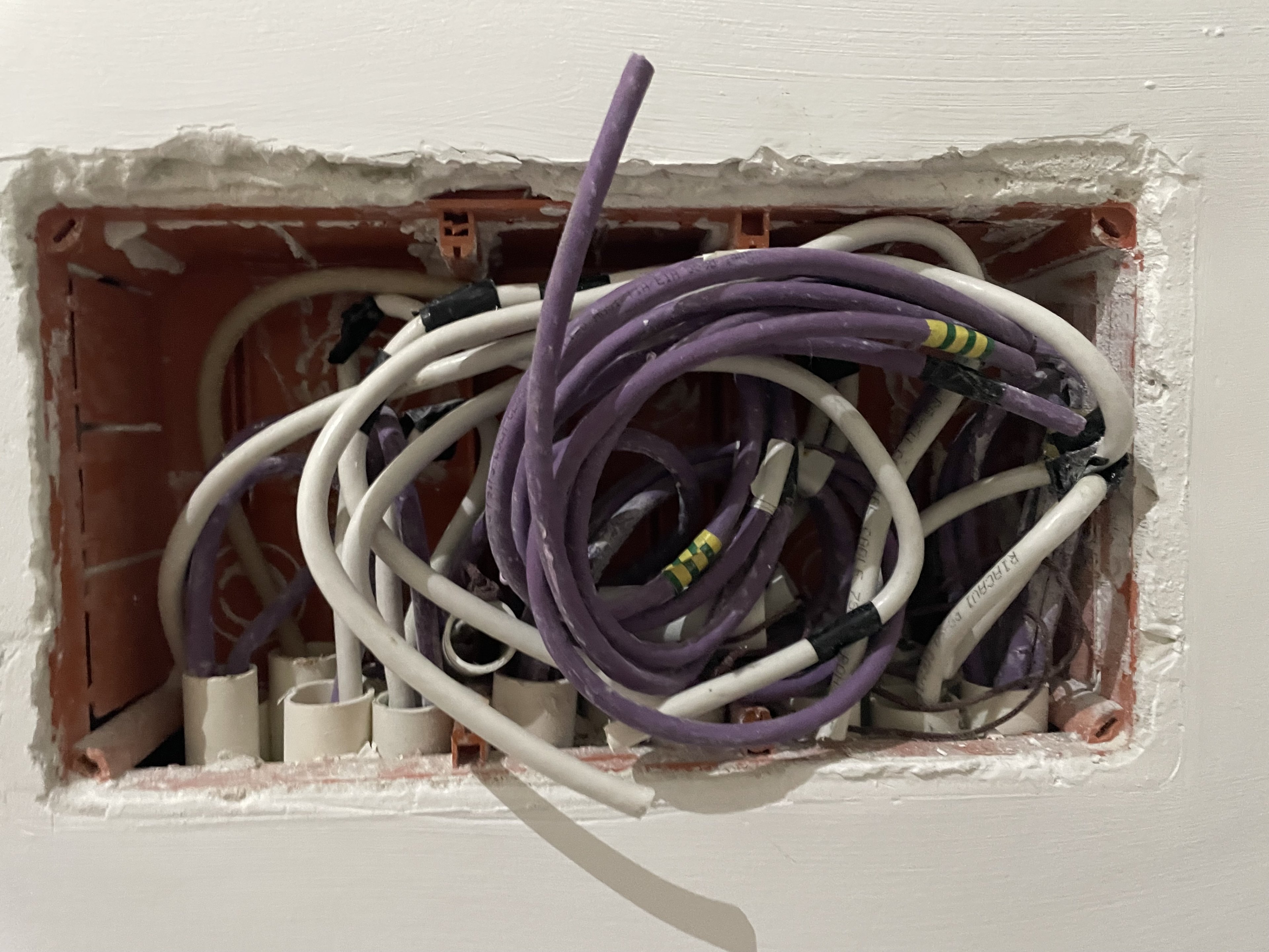

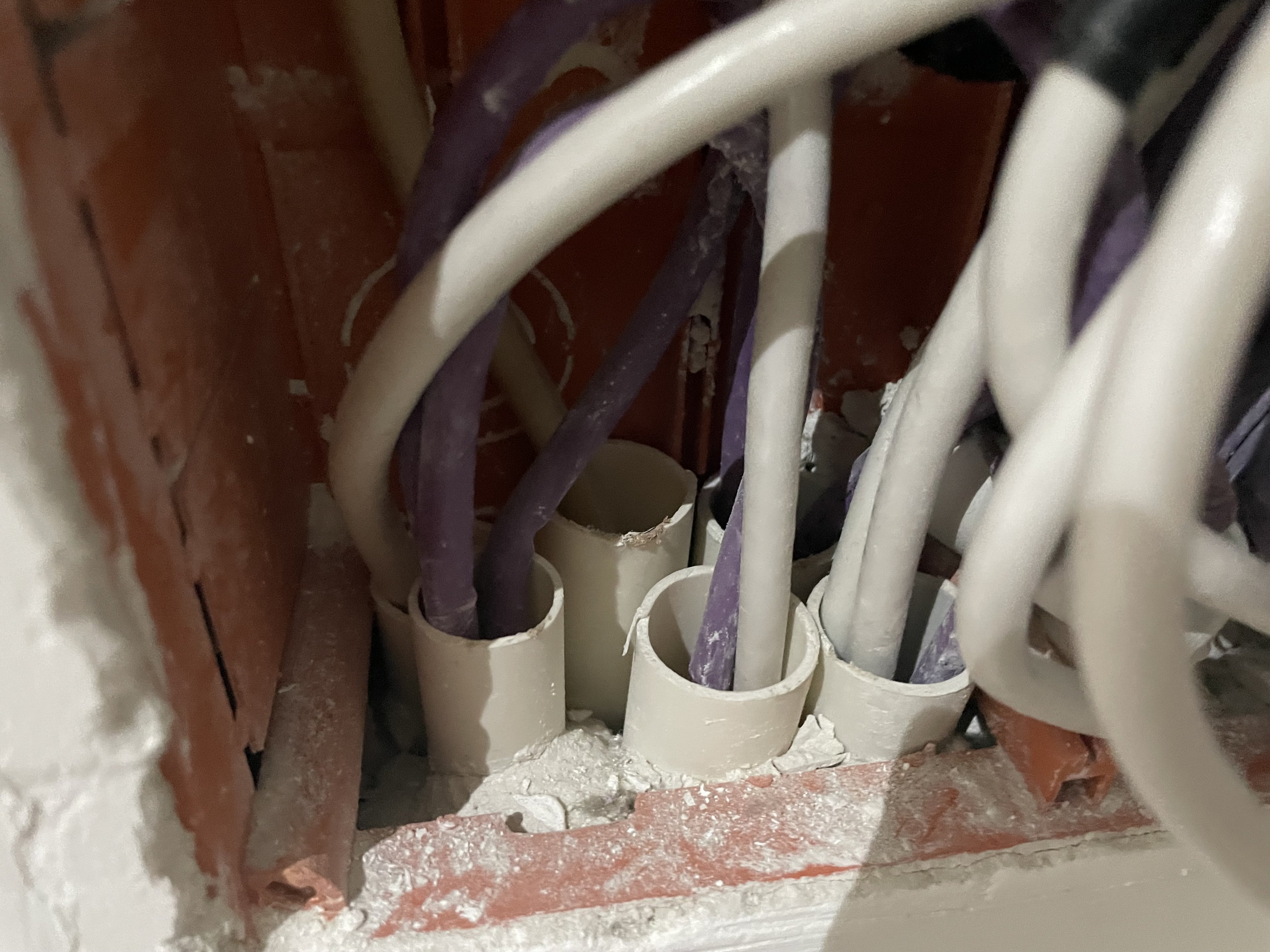

Also ich habe etwas gefunden was hinter einem Möbelstück versteckt wurde. Es hat definitiv etwas mit der Netzwerk Verkabelung zu tun, jedoch kann ich als absoluter voll leie nicht sagen, was es sein soll. Die Deutsche Feinarbeit kennen die hier wohl nicht, egal wie viel man im Monat für eine Immobilie zahlt.
Reaktionen: blastinMot
Würde gerne trotzdem eine Ethernet Verbindung herstellen. Alleine wenn ich Spiele installiere, habe ich keine lust lange zu warten.
Und wo soll die "hinführen", wenn es keinen Router gibt, oder das Ding unauffindbar ist? 🤪🤣
Ja, das könnten die Netzwerk Kabel von den einzelnen Dosen sein.
Da muss halt noch mal ein Techniker ran.
Ist das in der Nähe des Routers?
Oder dem Glasfaser Anschluss? Für 1gbit Internet braucht es ja Glasfaser oder TV Kabel
Auf einem Kabel stand auch etwas mit RJ-45 also hat es definitiv etwas mit dem Netzwerk zu tun.
Ja ich habe den Hausverwalter kontaktiert und gebeten das Ganze nochmals anzuschauen und mir zu helfen.
Leider nicht wirklich. Es liegt ungefähr 17m von dem Router entfernt.
