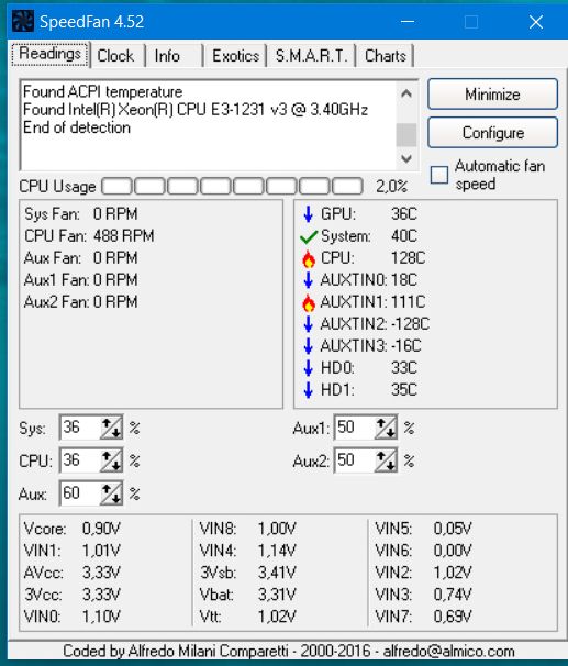

warum zeigt Speedfan unter Windows 10 eine CPU Temperatur über 100 Grad an?
PC-Nutzer5423
Aug. 2019
237
Speedfan unter Windows 10 zeigt über 100 Grad an CPU Temperatur an.
Wenn ich unter Linux es auslese in der Konsole, dann kommen folgende Werte raus:
kai@kai-MS-7850:~$ sensors
acpitz-virtual-0
Adapter: Virtual device
temp1: +27.8°C (crit = +105.0°C)
temp2: +29.8°C (crit = +105.0°C)
coretemp-isa-0000
Adapter: ISA adapter
Package id 0: +47.0°C (high = +80.0°C, crit = +100.0°C)
Core 0: +44.0°C (high = +80.0°C, crit = +100.0°C)
Core 1: +43.0°C (high = +80.0°C, crit = +100.0°C)
Core 2: +40.0°C (high = +80.0°C, crit = +100.0°C)
Core 3: +44.0°C (high = +80.0°C, crit = +100.0°C)
Das Bios sagt auch, die Temperatur der CPU läge irgendwo bei 51%.
Ergänzung: Es ist ein XEON 1231 V3 mit einem sehr grossen Kühler drauf.
Hab aber jetzt meine Hardware in ein anderes Gehäuse gebaut und da hab ich viell. etwas verschoben, weil ich das Motherboard am Kühler angefasst habe!?
Windows ist halt ein bischen fordernder als Linux, da kann die Temperatur schon mal hochgehen.
Speedfan ist sowas von alt. Da werden wohl Werte falsch interpretiert. Lies die Werte lieber mit hwinfo aus.
Wenn der Xeon wirklich so heiß wäre, hätte er sich schon längst selbst abgeschalten.
Wer benutzt heute noch Speedfan, selbst wo das tool noch aktuell war, war es nicht zu empfehlen.
Bei 128°C wäre der PC übrigens schon aus
Reaktionen: perfid
Coretemp und HWMonitor sagen beide, dass die 4 Kerne unter 50 Grad sind. Aber in HWMonitor gibt es den Wert:
Unter der Rubrik "Temperatur" (allgemein) kommt:
  • TMPIN5 127 C (260*...
Was bedeutet das?
Sonst ist ALLES im Grünen Bereich :-)
Das es den Sensor nicht gibt und an der Stelle irgendwas angezeigt wird.
Reaktionen: perfid und CSOger
