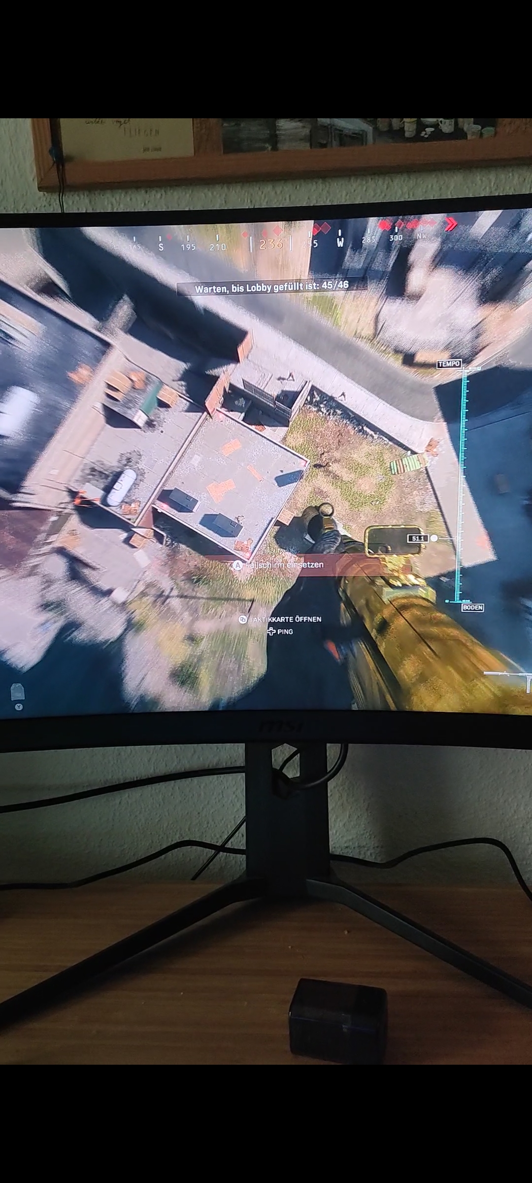

Hallo liebes Forum,
Ich habe mir meinen ersten Gaming Pc gekauft und wollte Warzone spielen, was ich vorher nur auf der Konsole konnte. Leider sieht mein Spiel extrem "körnig" aus. Dadurch wirkt das Spiel nicht so scharf und sieht einfach nicht gut aus. Vor Allem an den Operatoren oder Bildern seh ich das körnige extrem. Im Spiel sieht es auch so aus, als hätten Objekte sowas wie eine unscheinbare weiße Umrandung. Beim runterfliegen auf die Map verschwimmen die äußeren Bereiche so auch mit weißen Linien. Ich habe ewig an iwelchen Einstellungen rum probiert, aber nichts hilft. Das einzige was den Look etwas verbessert hat, war Anti Aliasing. Das habe ich auf filmisch gestellt, wodurch es zwar deutlich besser aussieht aber weiterhin sehr körnig. Ich hab dann Battlefield 2042 runtergeladen, um zu schauen, ob es da genau so aussieht. Tatsächlich ist dort alles normal, weshalb es ja an Warzone liegen müsste. Daraufhin habe ich Warzone auch nochmal deinstalliert und wieder installiert. Leider ohne Besserung. Auf dem Bild sieht man in etwa das, was ich mit den weißen Linien meine. Das verschwimmen der Map ist ja normal, aber diese weißen Pixel dabei nicht. Von dem körnigen hab ich erstmal kein Bild. Kenne mich selbst auch gar nicht mit Pcs aus und weiß nicht, was ich noch ausprobieren kann. Hilfe wäre echt super ^^
Achso und Grafikkarte ist amd Radeon 6700xt falls das wichtig ist
Kenne jetzt nicht die Grafikoptionen von Warzone aber vielleicht gibt es da eine Einstellung für Filmkörnung oder ähnliches, kenne das von anderen Spielen.
Das an den Seiten ist klar Motion Blur, die Körnung wirkt entweder wie ein Schärfefilter auf max oder nicht native Auflösung.
Da in BF alles i.o. ist und der AMD-Treiber meines Wissens nach keinen Schärfefilter besitzt, kann es nur an ingame Einstellungen liegen.
Der Screenshot ist auch nicht ganz optimal gewählt vielleicht.
...den Breitbildmonitor hochkannt mit dem Phone photographieren ... SMOMBIE-ALARM :)!

Auch das (für mich jedenfalls) nervige verschwimmen der Map kannst Du ausschalten, wenn die die Einstellungen richtig wählst

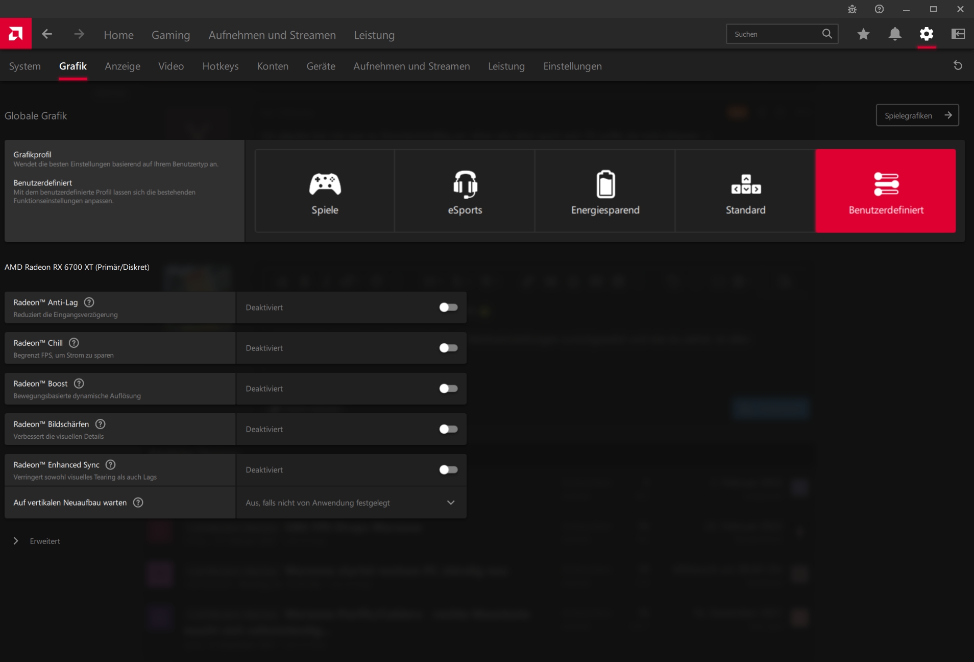

cruse schrieb:
und der AMD-Treiber meines Wissens nach keinen Schärfefilter besitzt...
Äh seit 2019 oder so, gibt es AMD RIS (Radeon Image Sharpening) im Treiber. Standardmäßig ist es aber deaktiviert.

Gibt Film Körnung und im AMD treiber gibts das Sharpening welches std. auf 80% steht.

Ich habe vor kurzem erst beim Treiberwechsel auf Werkseinstellungen zurückgesetzt und wie du siehst (siehe Screenshot) ist alles Standardmäßig deaktiviert.
Aber klar, danach gucken kann der TE natürlich.

Es lag tatsächlich an der Schärfe! Hab in den Grafiktreiber Einstellungen nachgeschaut und da war Bildschärfe auf 100. Habs wieder deaktiviert und alles sieht wieder normal aus. Danke für die Hilfe 🙏🏻
