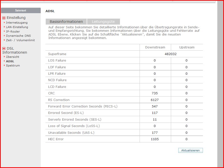

Hallo Freunde,
in einem Menu des Samsung Routers befinden sich Informationen über die "Leitungsgüte".
Z.B. LOS Failure, HEC Error, etc, jeweils bezogen auf Up- und Downstream.
Einen Screenshot dieser Werte habe ich angefügt.
Ich bitte um Information, was diese Werte im Einzelnen bedeuten; jedenfalls die wichtigsten.
Das sind halt verschiedene Fehler die aufgetreten sind, zb
LOS = Loss of Signal
LOF = Loss of Frame
NCD = No Cell Delineation
CRC sind halt CRC fehler
RS Correction steht für Reed-Solomon Correction
Das andere sind dann halt noch fehlersekunden. Also wieviele sekunden fehler auftraten.
Vielen Dank für die Antwort.
Sind das nun gute, weniger gute oder schlechte Werte?
Gibt es eine Art durchschnittliche "Richtwerte", die etwas (außer der Leitungsdämpfung) über die Qualität (=Leitungsgüte) aussagen?
Das hängt ja unter anderem davon ab was für Bandbreite man hat, und wie lange die Verbindung schon steht. Am besten wäre natürlich wenn garkeine Fehler auftreten würden.
Ich habe DSL-2000, das normalerweise auch diese Leistung bringt. Allerdings brechen die Werte bei jedem Wetterumschwung ein (wie heute).
