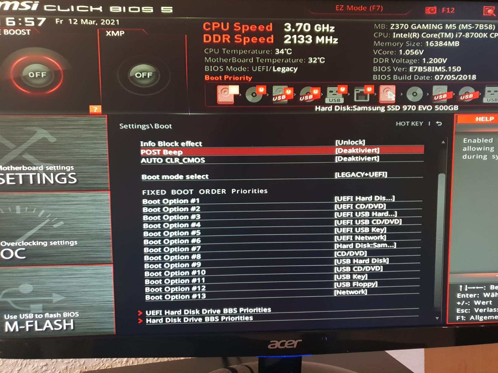

So,

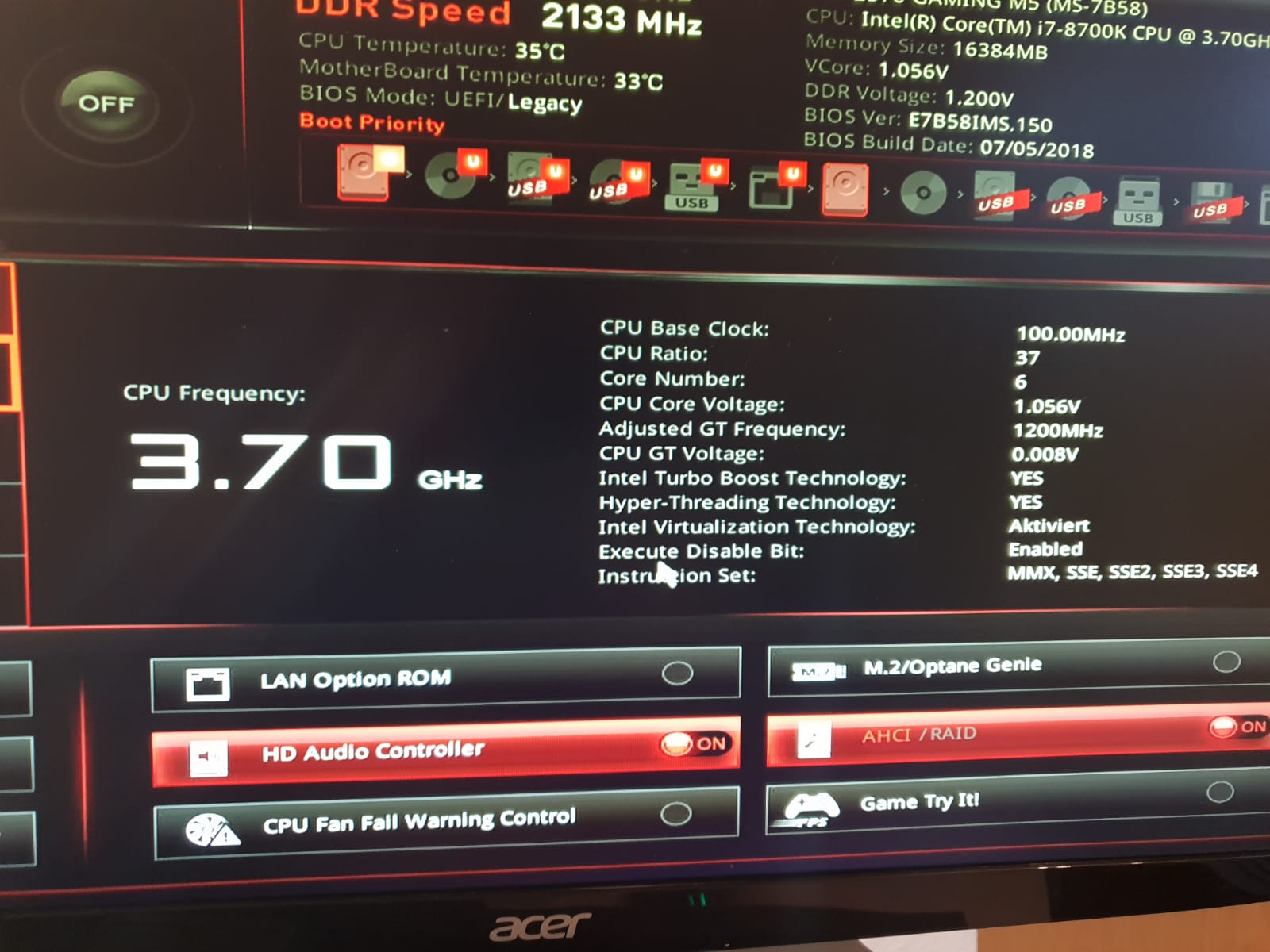

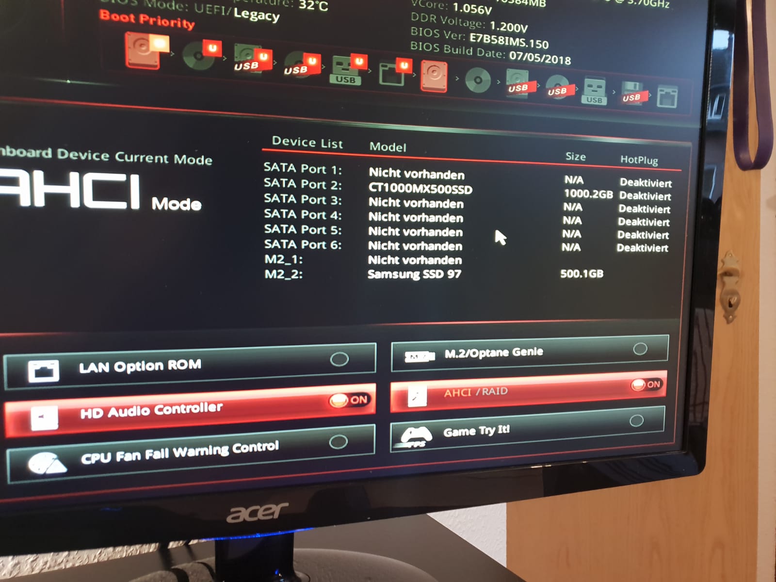

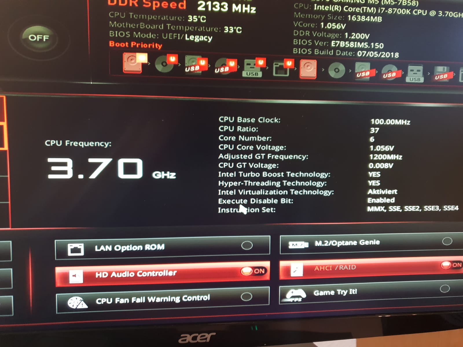

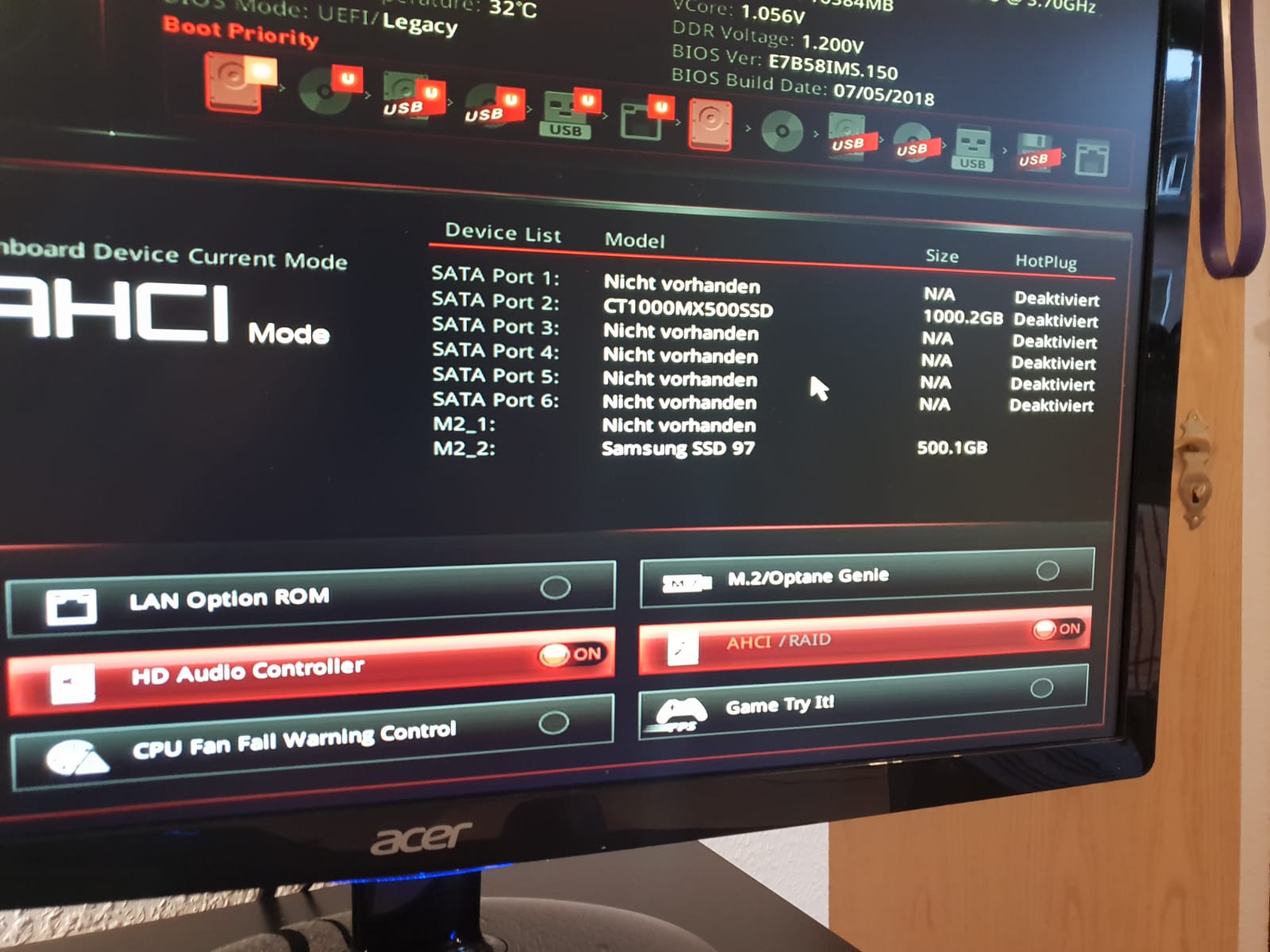

habe nun die Graka rausgenommen, komischerweise ging dann auch der Start dann wieder und ich kam ins Bios, kann mir mal einer erklären wieso?
Dort scheint alles okay zu sein, alles wird erkannt und angezeigt siehe Bilder.
Den PC kann ich nicht starten, da ich nun den Fehler bekomme den ich vorher hatte, das mein PC nicht vernünftig hochfahren konnte. Systemwiederherstellungen und Co funktionieren nicht, da taucht immer ein Fehler auf.
Siehst also aus als käme ich nicht drum rum Windows neu aufzusetzen, oder gibt es hier noch eine Lösung?
Habe die Graka jetzt wieder rein getan und siehe da fährt trotzdem hoch, das boot problem bleibt jedoch bestehen das der PC nicht korrekt startet.
Hier mal die Bilder

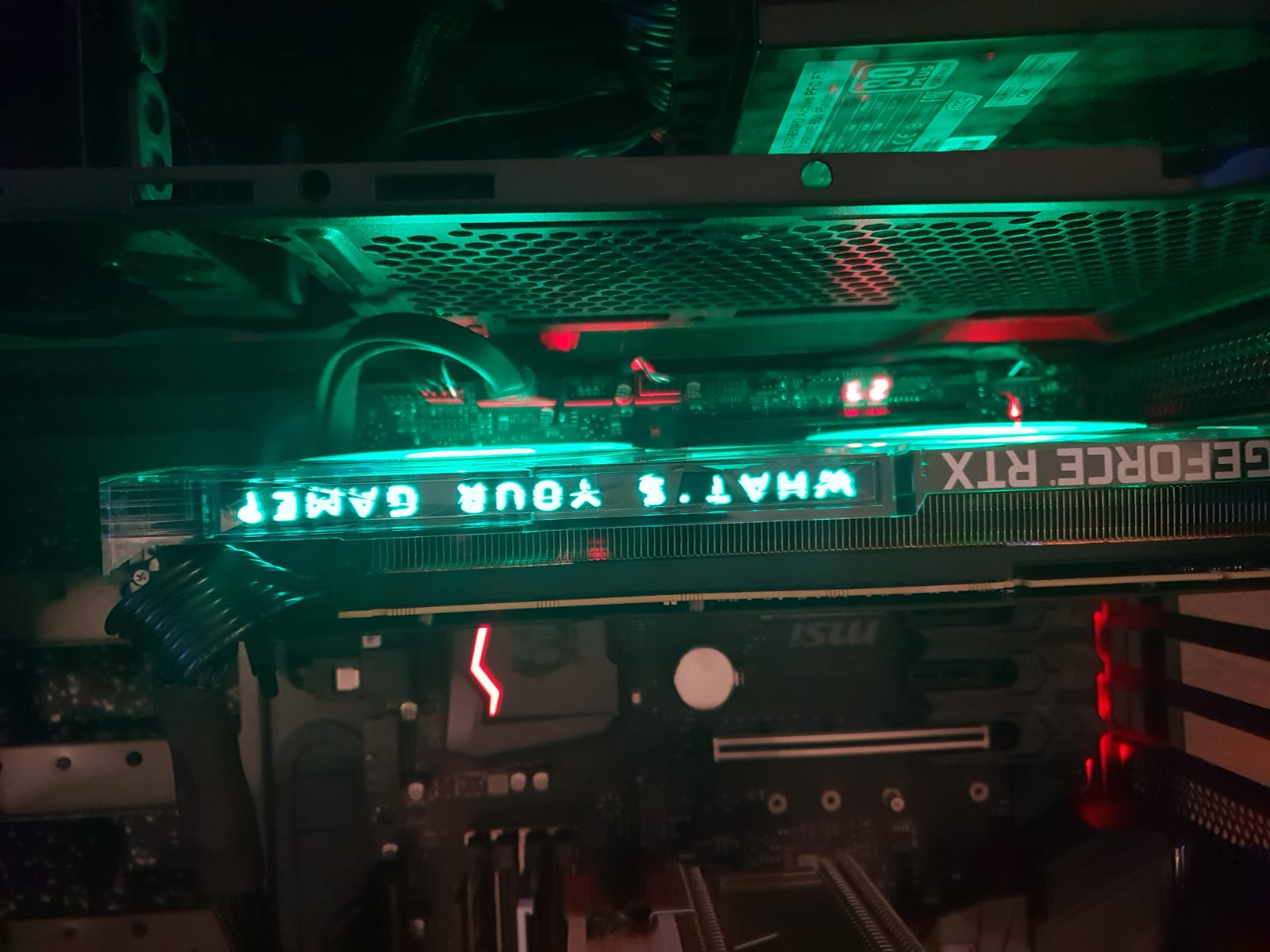

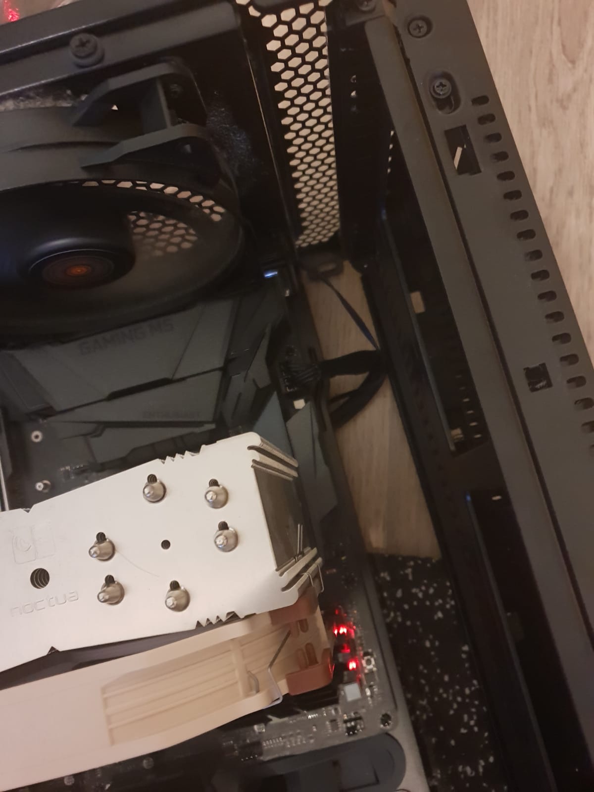

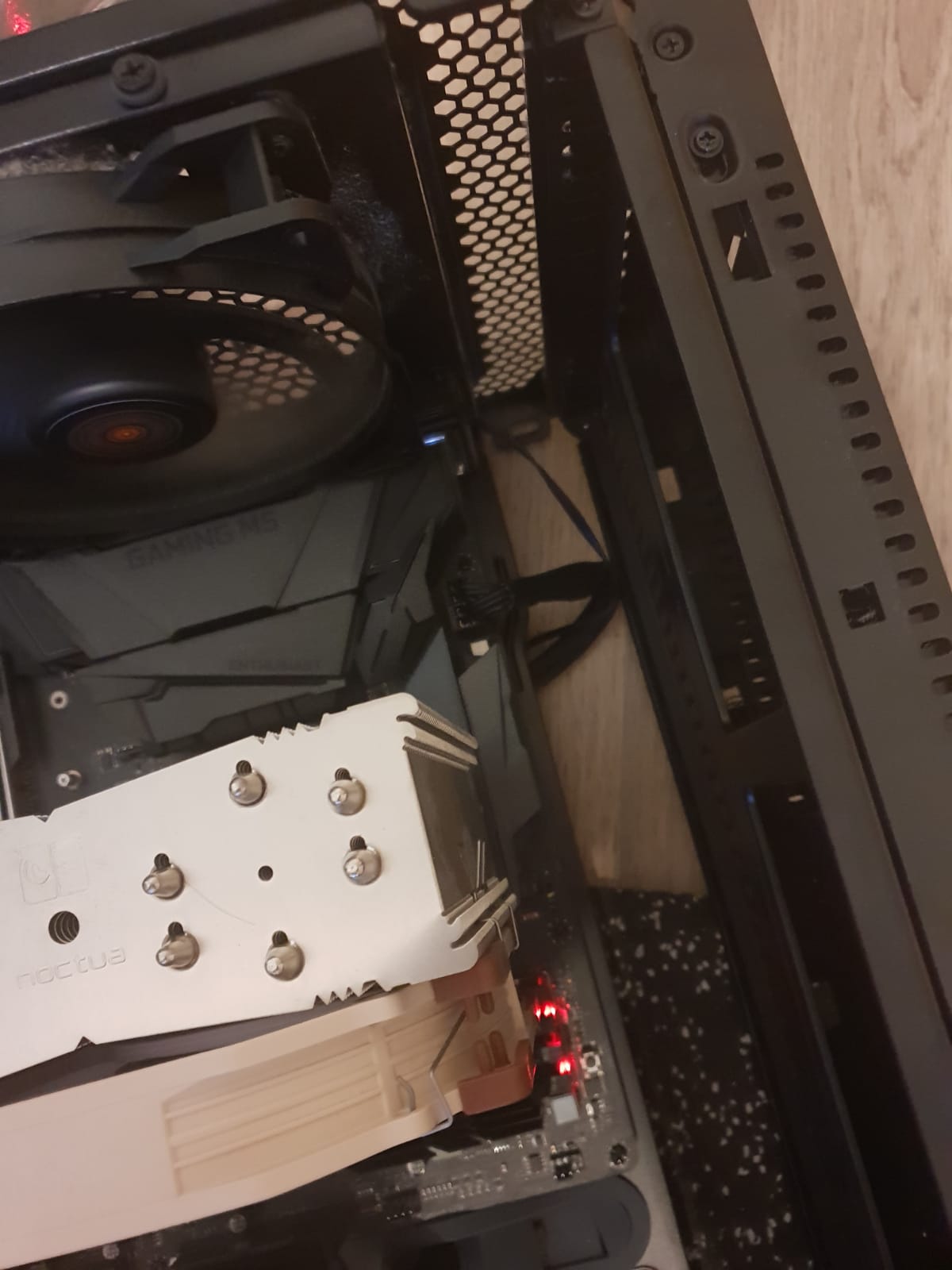

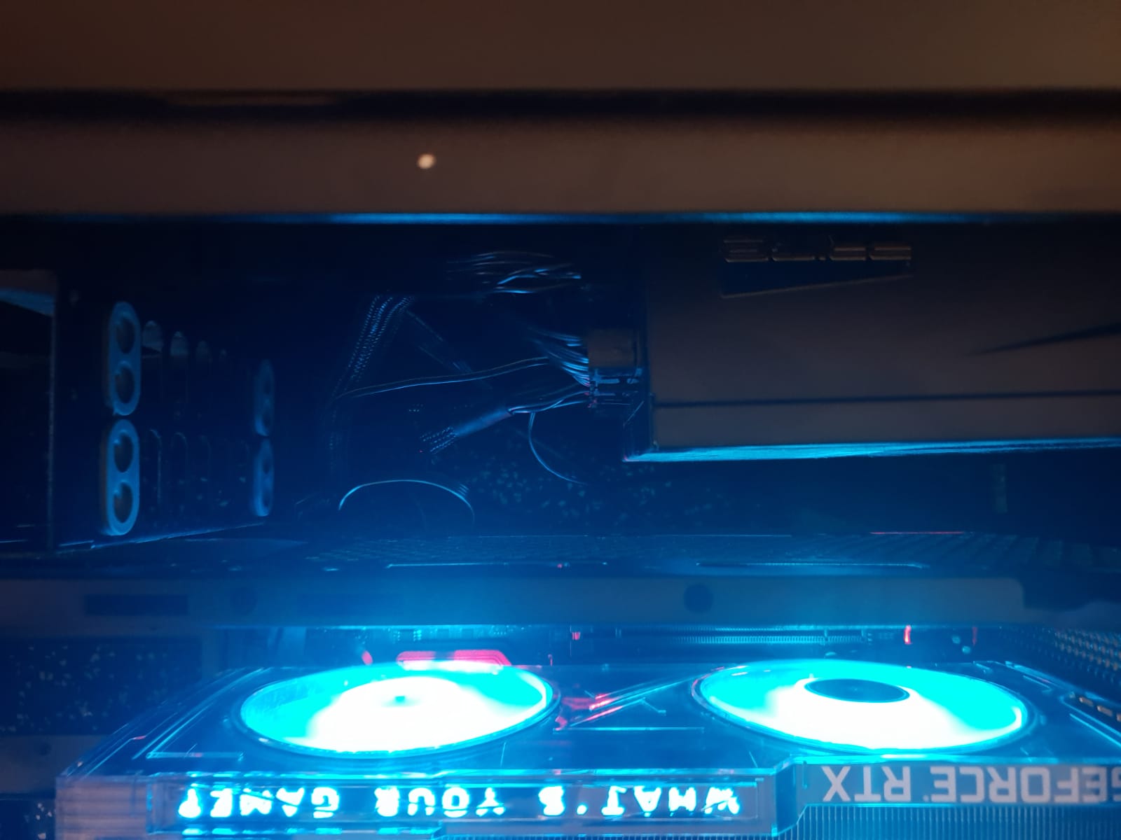

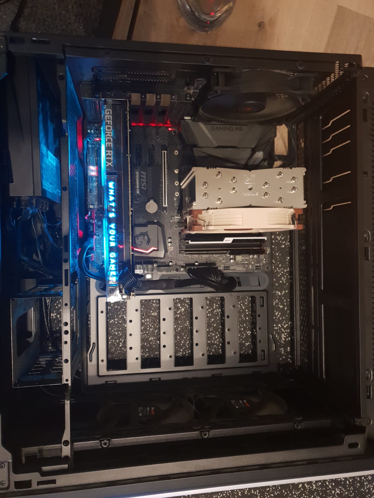

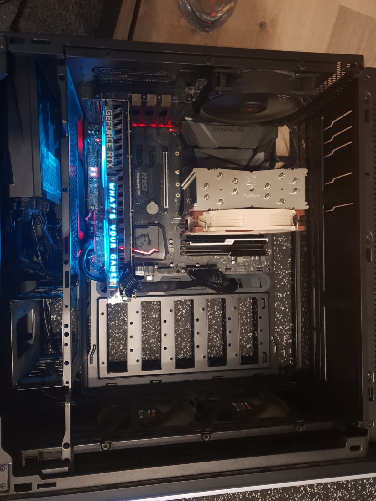

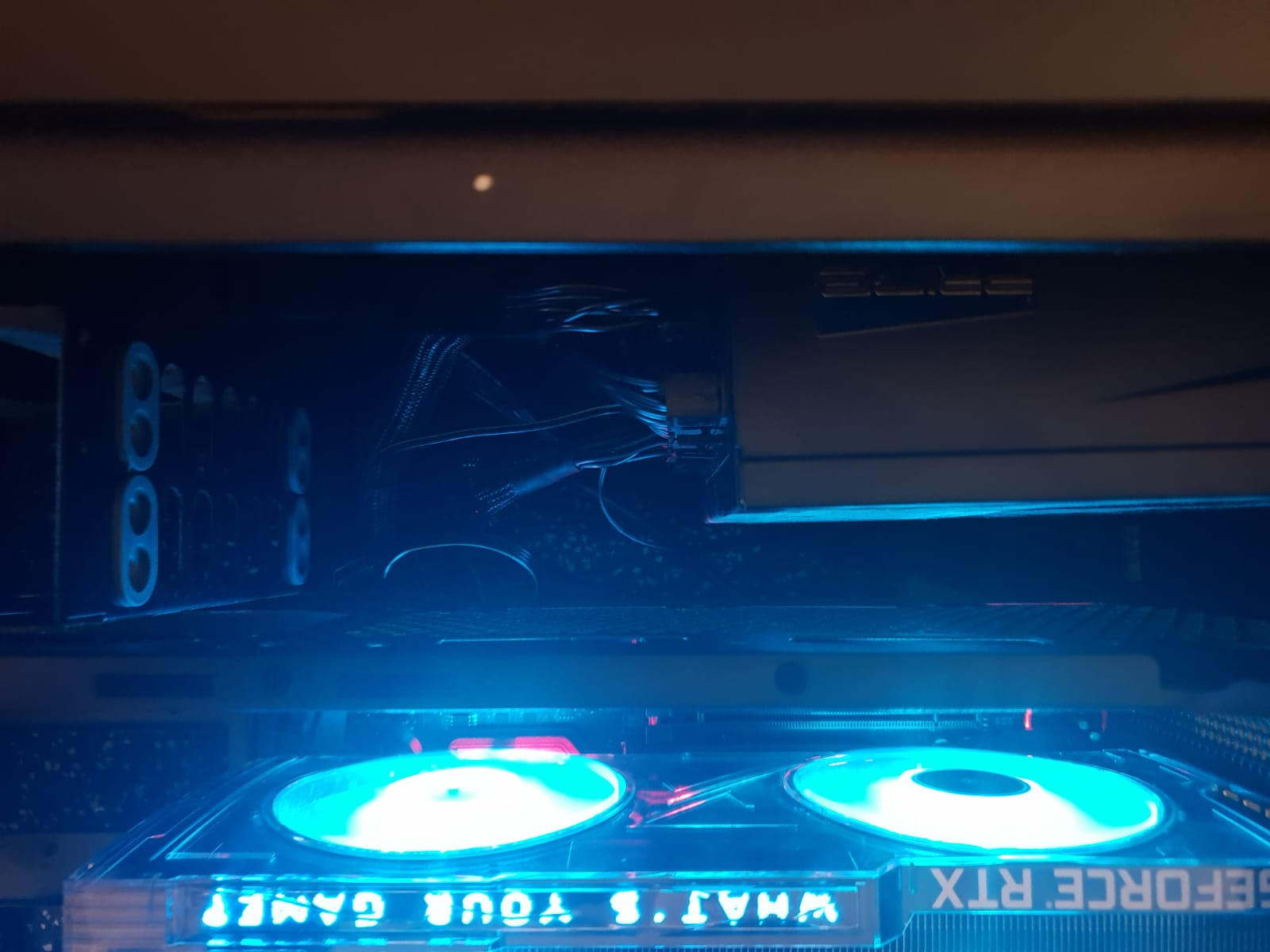

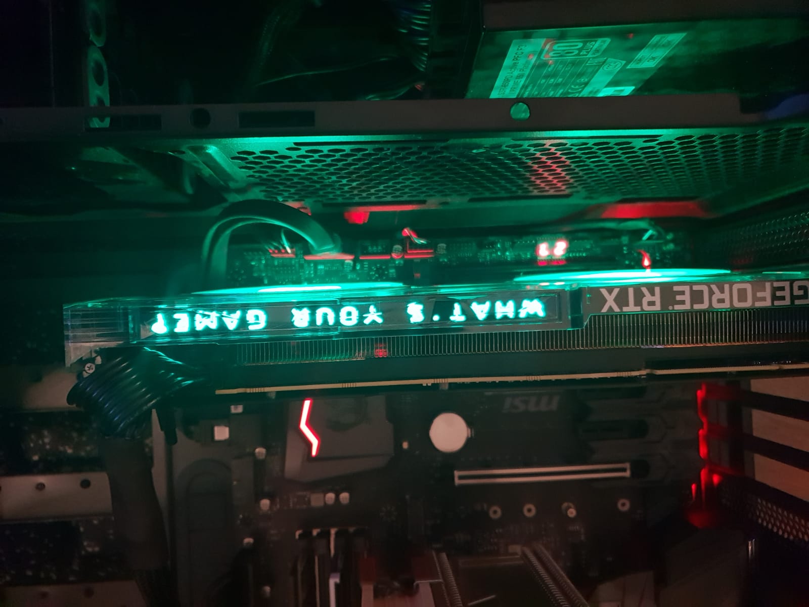

Warum steckt die Graka denn nicht im ersten Graka Slot?
Reaktionen: DenMo und Tatortreiniger
@DenMo
Die Graka noch in den richtigen PCIE-slot stecken, also den der PCIE3 x16 unterstützt. Dein zur Zeit gewählter kann nur PCIE3 X8.
Und wenn wir schon dabei sind Dein System richtig zu konfigurieren, dann guck mal, daß Du Deinen Speicher auch mal vernünftig einstellst. Hast ja für 3200'er bezahlt.. dann willste die bestimmt auch haben.. auf Deinen Screenshots steht was von 1.2V DRAM-Spannung und 2133Mhz. Dein Speicher läuft nicht mit den gekauften 3200Mhz .. sonst ständen da 1.35V und eben 3200Mhz (einfach XMP aktivieren).
Wenn Du jetzt eh Windows neu installierst, könnteste vorher den UEFI-only Modus einstellen, dann biste da auch schonmal moderner unterwegs..
Reaktionen: DenMo
