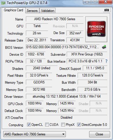

aber es geht alles, hab nur vorsichtshalber den nvidia sound und graka treiber deinstalliert, da die neue AMD ist und nach 5 nervösen minuten war alles in ordnung, bin gerade noch dabei treiber für ethernet/ usb zu installieren, aber schaut alles sauber aus
