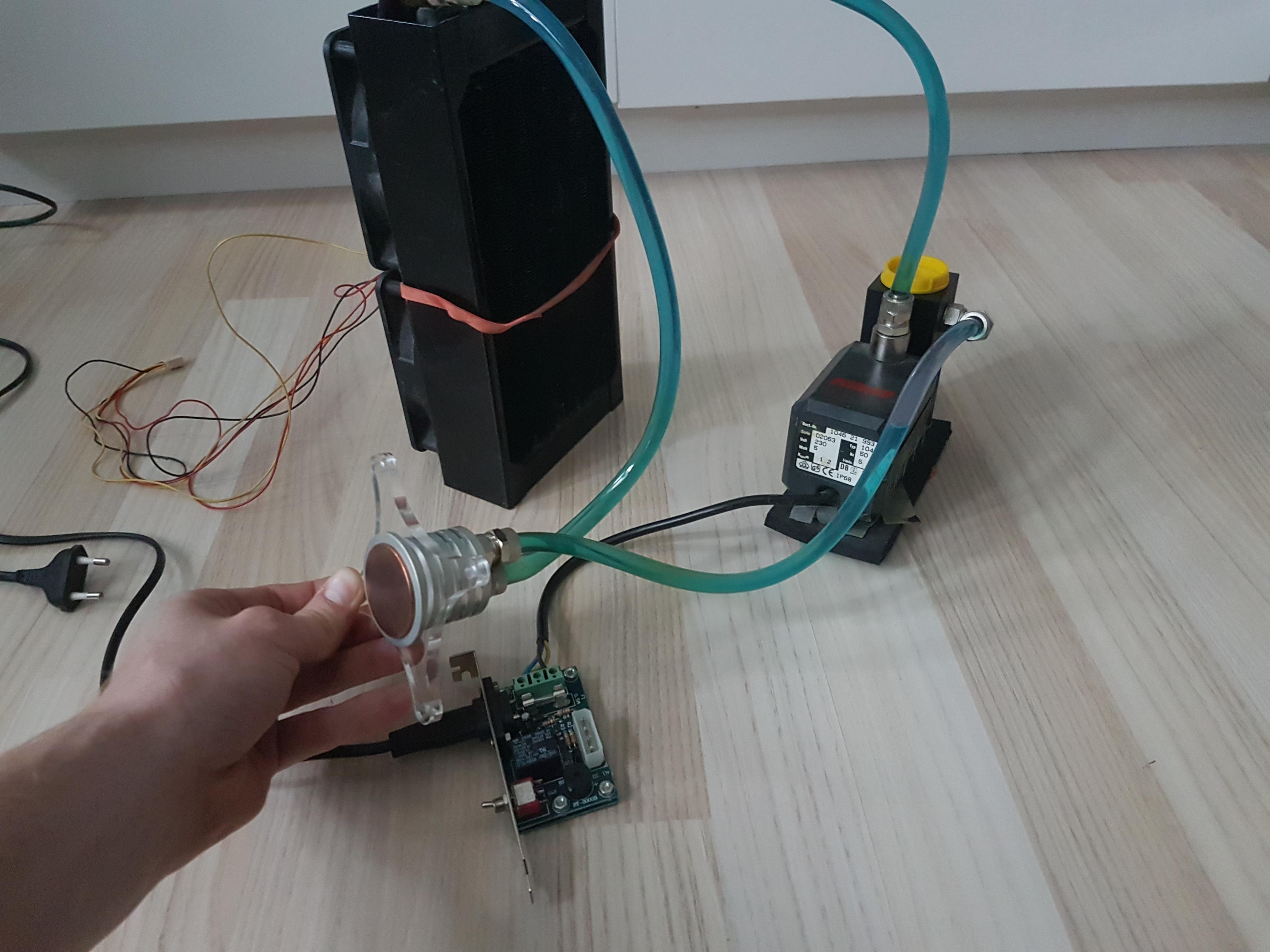

ich habe einen defekten PC geschossen, in dem eine Wasserkühlung auf einem Sockel 775 verbaut war. Die Pumpe scheint zu funktionieren und auch sonst ist alles dicht, allerdings finde ich nirgendwo Informationen zu den Komponenten. Könnt ihr auf den Bildern noch irgendwas erkennen?
Die Pumpe ist von EHEIM, Modell 1046.
Der AGB ist von innovatek.
Radiator unbekannt, keinerlei Modellbezeichnung oder ähnliches
CPU-Kühler ebenfalls unbekannt - keinerlei Bezeichnung zu erkennen.
Taugt das ganze System etwas? Könnt ihr zu dem Radiator noch was sagen? Gibt es da große Unterschiede zu aktuellen Modellen? Für den CPU-Kühler würde ich gerne eine für AM3 passende Acrylhalterung kaufen. Wisst ihr, wo ich so etwas finde?
Bin gespannt, was ihr schreibt.. :-)
Ein paar Detailbilder wären nicht schlecht.
Der CPU Kühler sieht nach einem Aquacomputer cuplex evo aus.
Ob es da noch eine passende Halterung gibt und ob der Kühler überhaupt für aktuelle CPUs geeignet ist, kann ich dir nicht sagen.
Beim Radi wäre einig zu erfahren, ob der aus Alu oder Kupfer ist.
Oha... die Controllerkarte bietet berührungsungeschützten Zugang zu 230V. (Schmelzischerung 230V)
Ich persönlich würde mir sowas nicht einbauen. Dann lieber die 230V Pumpe gegen ein 12V Modell tauschen oder die Pumpe direkt an einer Steckerleiste anschließen, an der auch der PC angeschlossen wird...
Hi,
der Radiator scheint ein Aquacomputer Airplex Evo 240 zu sein. Also rein von der Optik her. Sollte es einer sein, sind alle Teile, die mit der Kühlflüssigkeit in Verbindung kommen aus Kupfer. Somit kannst du ihn ohne Bedenken benutzen. Die Kühlleistung ist nicht ganz so hoch wie bei der aktuellen Generation, aber immer noch ausreichend. Der Radi ist, wenn ich mich nicht täusche, 2003 vorgestellt worden.
Beim Kühler würde ich mich Spattels Verdacht anschliessen und auf einen Cuplex Evo tippen. Vom Material ist auch dieser Kühler kein Problem. Die Kühlleistung reisst, nach heutigen Maßstäben, niemanden mehr vom Hocker, reicht aber auch immer noch aus. Wasserkühlungsteile veralten sehr langsam und die Fortschritte zwischen den Generationen sind gering.
Wegen der AMD-Halterung rufst du am besten direkt bei Aquacomputer an. Der Telefonsupport ist sehr nett und hilfsbereit. Bei den "üblichen Verdächtigen" hab ich keine Halterungen mehr gefunden. Bei Teilen, die vor 10 Jahren auf den Markt kamen nicht allzu überraschend.
Die Pumpe sollte auch gefühlt ewig halten. Im Zweifelsfall kannst du die Pumpenwelle austauschen. Das ist das einzige Teil, was wirklich verschleissen kann.
Gruß
Jan
edit: Der Kühler scheint mir nach weiterer Recherche eher ein Alphacool Cape Corp zu sein. Die Kühlleistung dieses Kühlers ist auch noch in Ordnung. Aber (ganz großes Aber!) der Körper ist aus Aluminium. Und man sollte tunlichst vermeiden Alu und Kupfer im selben Kreislauf einzusetzen, da das Alu mit der Zeit zersetzt wird. Probleme dabei: 1. Schmodder im System, 2. Kann Löcher geben. Mach den Kühler mal auf und poste Bilder vom Innenleben.
für den aquacomputer gabs afaik nie diese plexihalterung, für den alphacool aber schon

Weil bei mir auch mal die Seitentür offen ist, während der PC läuft.
Dadurch ist man jederzeit in der Lage die Sicherung zu berühren und damit einen Schlag zu bekommen.
Hier liegt auch Spannung an (230V) wenn der PC aus ist, und sogar wenn das Stromkabel aus dem PC-Netzteil gezogen wird!

Warum würdest du sowas bei dir nicht einbauen
Vergisst du mal den Stecker zu ziehen wenn du am PC arbeitest dann kann es schnell gefährlich werden.
Schließe mich da auch an so würde ich das nicht verbauen. Wenn dann mit einer entsprechenden Abdeckung

Ein cuplex EVO sieht so aus und ist bei mir auch noch im Einsatz:
Wie von Narbennarr erwähnt gab es den ausschließlich mit Edelstahlhalterung. Was Spattel da verlinkt hat wäre für einen cuplex PRO - völlig anderer Kühler.
Die Schaltkarte an der Pumpe ist lebensgefährlich! Nach meinem Wissensstand wurden die damals auch aus dem Verkehr gezogen. Das würde ich auf keinen Fall verwenden.

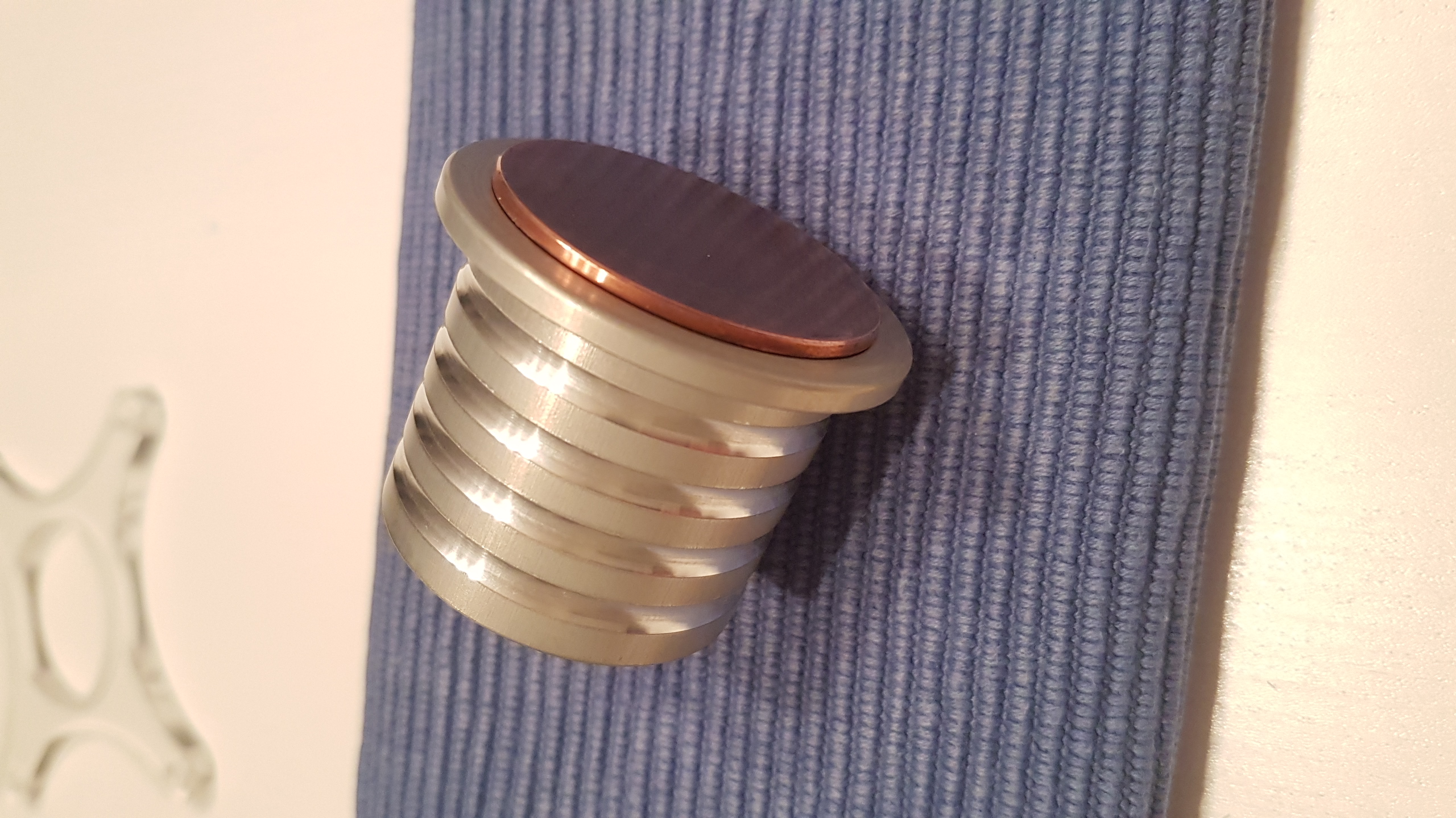

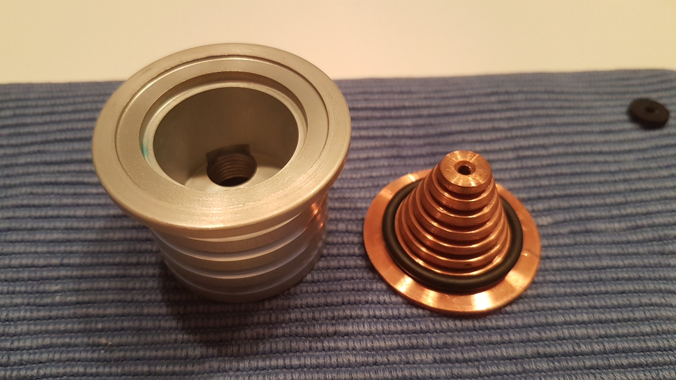

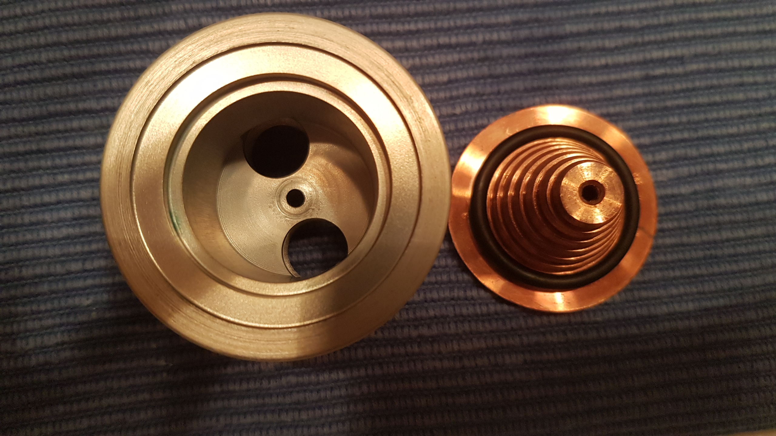

Habe es vor dem Urlaub leider nicht mehr geschafft. Angefügt die Fotos - sieht tatsächlich so aus wie der KC42. Das Äußere scheint bei mir aus Aluminum zu sein, sieht von Innen aber noch sehr sauber aus, soweit ich das beurteilen kann. Der Durchmesser des CPU-Kühlers beträgt exakt 40mm. Gibt es da vielleicht einen Adapter von einem anderen Hersteller für den Sockel AM3+?
