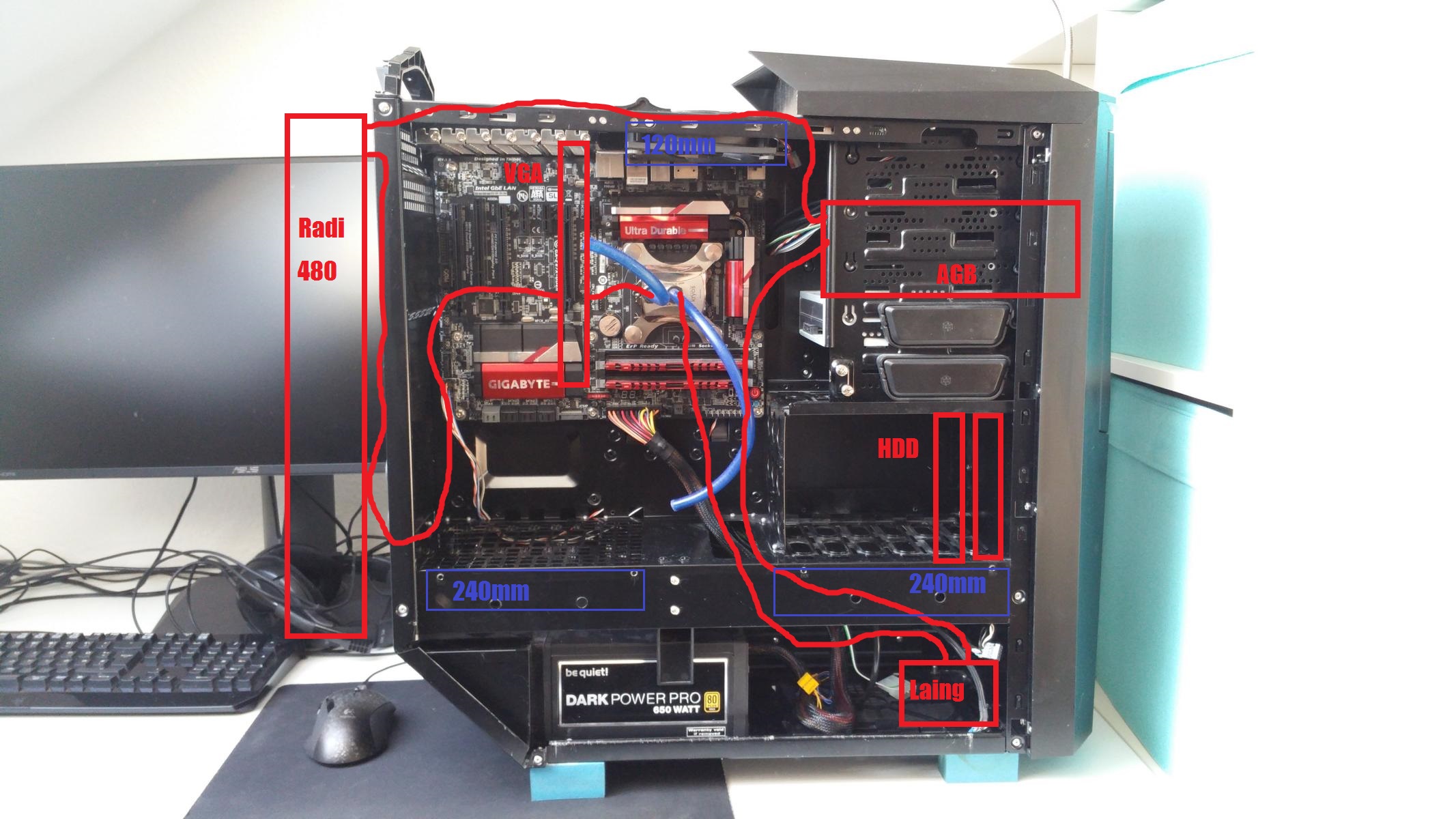

hab eine gebrauchte Wakü mit folgenen Komponenten
-Silverstone SST-RV01B-W Raven Big-Tower
-480er Phobya G-Changer
-aqua computer Cuplex Kryos XT
-Laing DDC-Pumpe 12V DDC-1T + EK Water Blocks EK-DDC X-TOP V2
-EK-BAY Spin Reservoir - Acetal AGB
-aqua computer aquaero 4.0 USB
und überlege nun wie ich die Bauteile anordne.
Tower hat ein Window und man soll so wenig wie möglich Schläuche sehen.
Hier mal meine Überlegung:
Könnte die Laing noch unter das Mainboard setzen oder vielleicht in den HDD Schacht?
Den Radi vielleicht noch drehen und den Schlauch zum AGB unter dem 200mm Lüfter zum AGB führen?
Wo die Wassertempsensoren einbauen, 1. hinter CPU, 2. hinter VGA, 3. Ausgang Radiator?
MfG
​Infant
Idealerweise solltest du den AGB an die höchste Position setzen. Das gewährleistet, dass die Luft wirklich aus den Leitungen kommt.
Ich hatte den AGB auch mal tiefer angesetzt und ich habe die Luft nie komplett aus dem System bekommen.
Sieht eigentlich recht gut aus... Der AGB ist doch ein schon ganz oben verbaut das passt schon (ist auch nicht zwingend nötig).
Die Pumpe würde ich evtl wirklich probieren näher an den AGB du bringen... Hast du dir möglichkeit die direkt an den AGB zu montieren?
Sensoranordnung hört sich auch sinnvoll an.
Meinst du die Laing ist zu schwach wenn sie ganz unten steht? Könnte sie noch 10cm höher in den HDD Schacht setzen. Bissel eng aber sollte gehen. Unterm Mainboard möchte ich sie nicht haben da man sie dann sieht.
