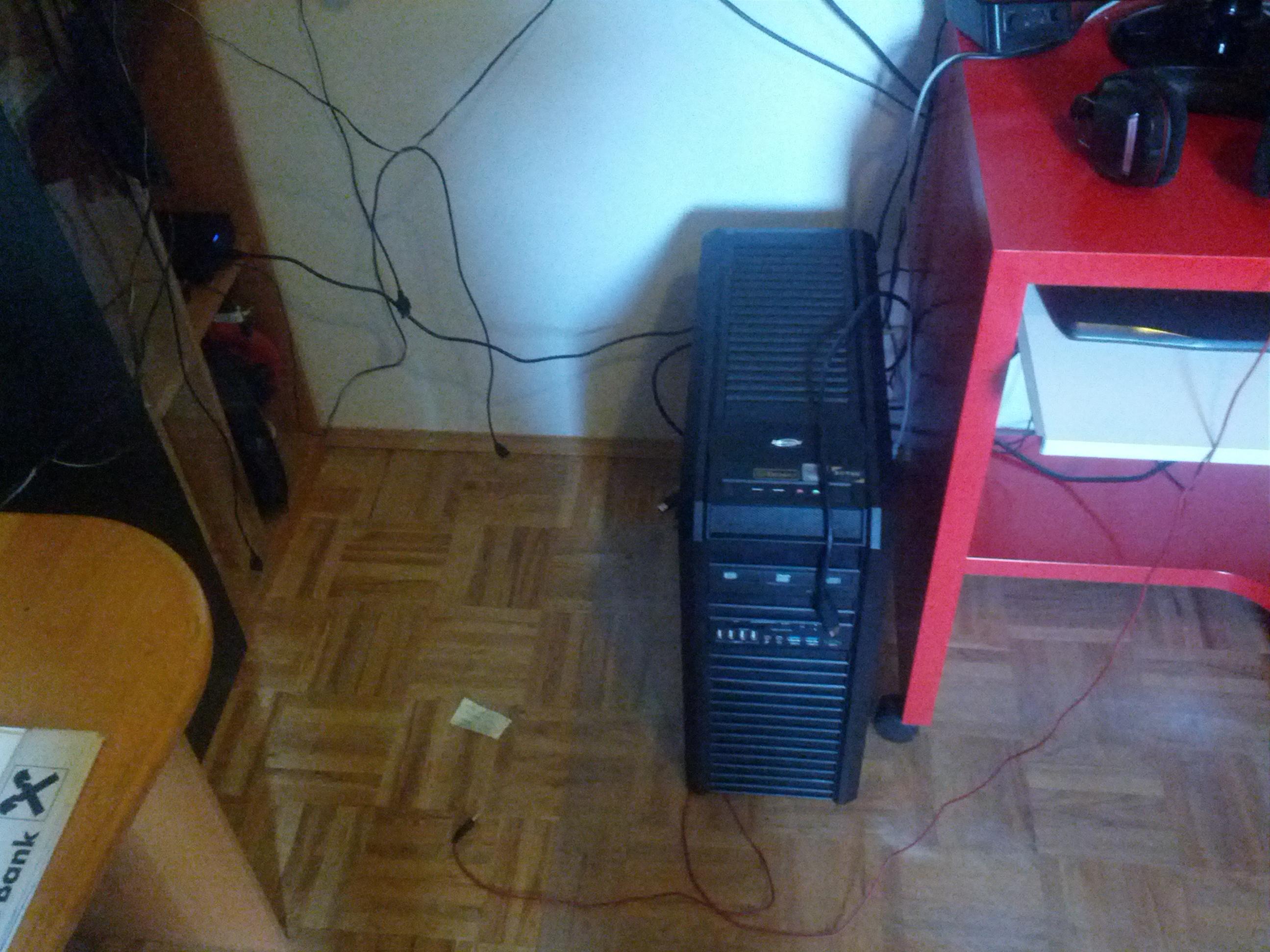

Hi!
So hier mal ein Bild vom Platz.

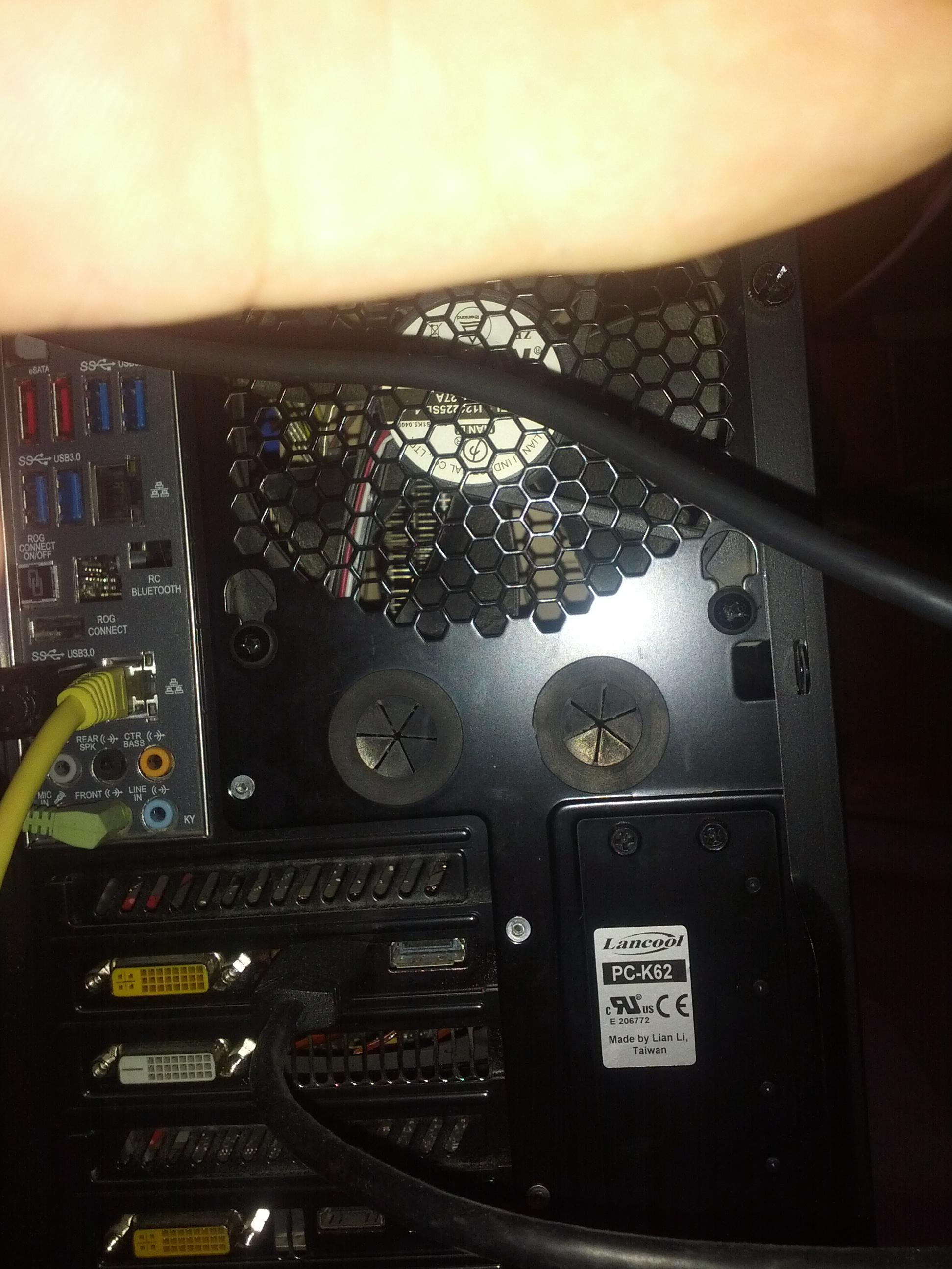

Und hier ein Bild von meinem Gehäuse von hinten: (Weil da sind 2 Löcher ich denk die sind für die WaKü :D ).
Gehäuse ist ein Lancool Dragonlord K62.
Was meint ihr würde das gehen? :)
Freue mich auf Antworten! :)

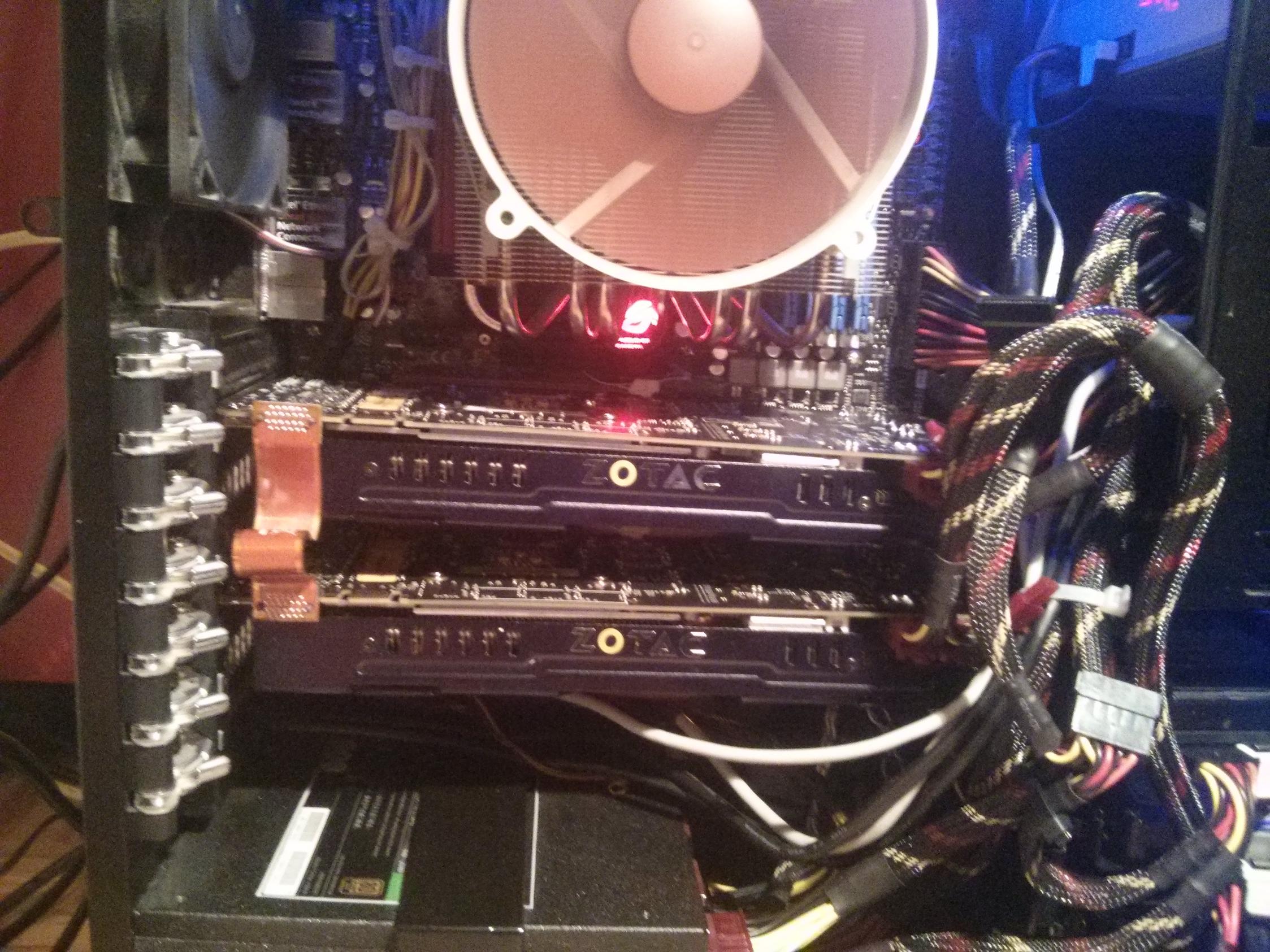

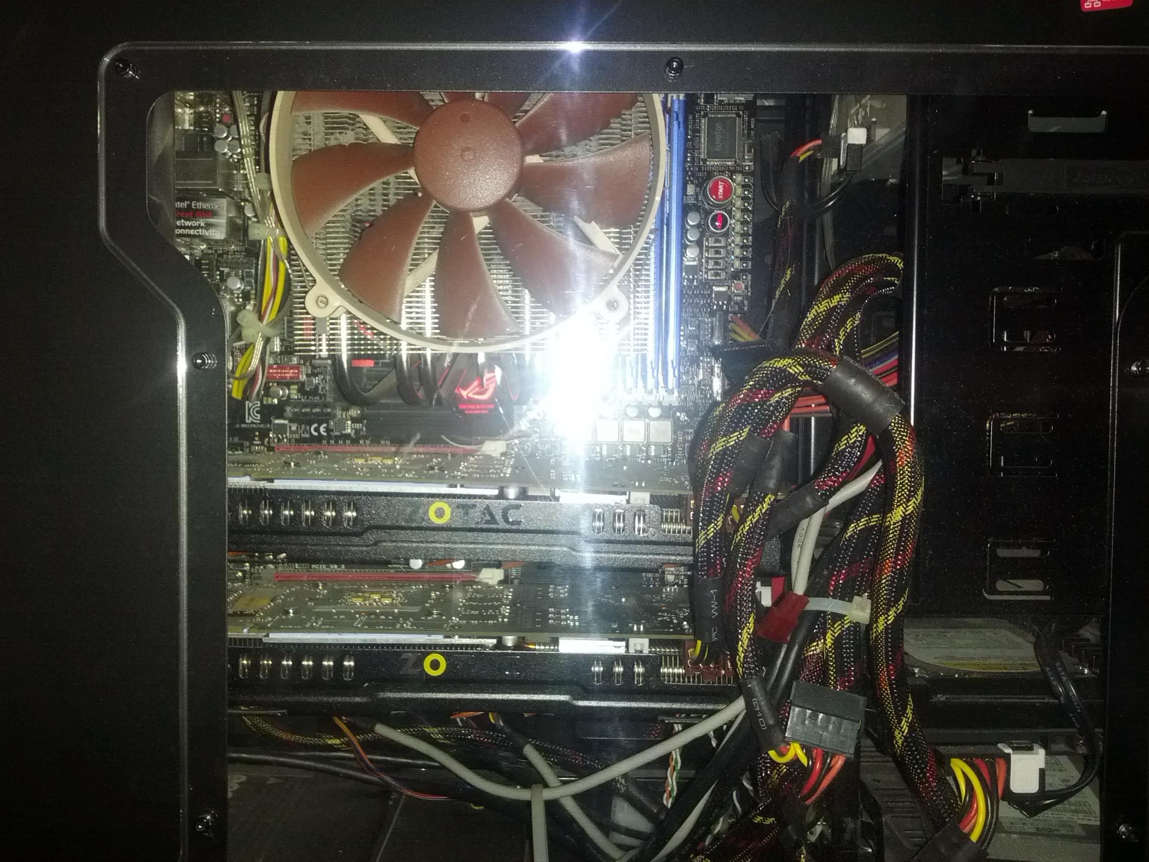

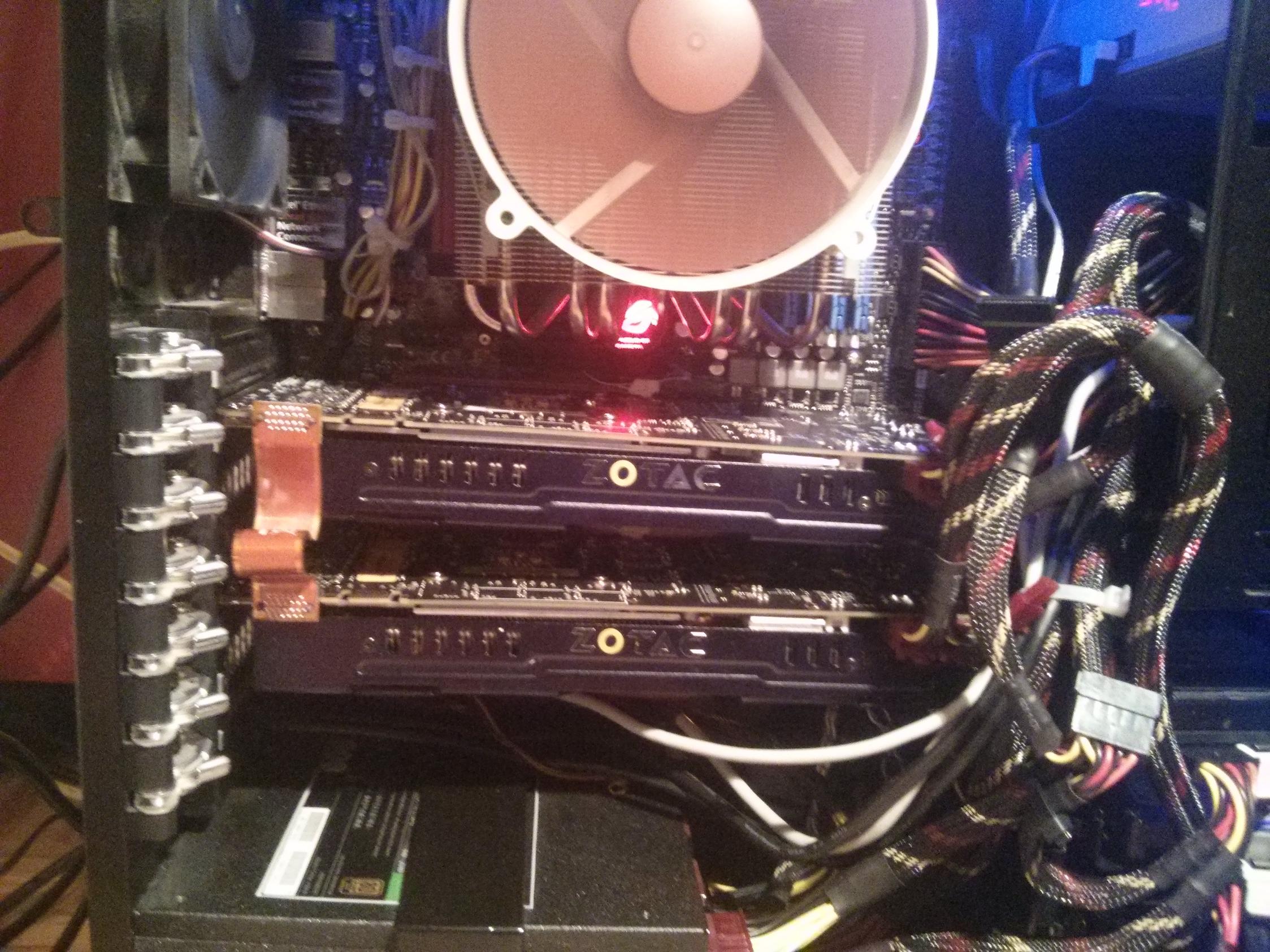

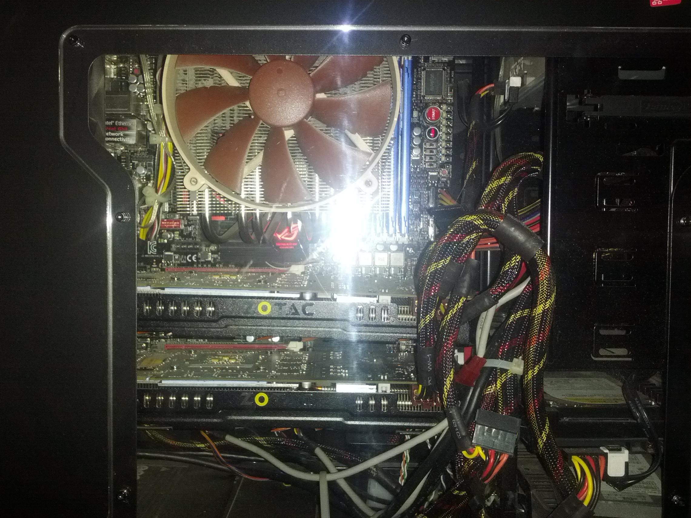

Hier sind die Pics vom Innenraum. (Das sind Bilder vom Graka einbau deswegen die "herumfliegenden" Kabel :D ).
Mfg ZTiG
Hi!
Ich wollte wissen ob ich dort links außerhalb vom PC Platz haben werde für Radiator, AGB und Pumpe.
Und dann noch ob sich das im PC mit den Schläuchen gut ausgehen würde^^
Mfg ZTiG
Ob das mit dem Platz passt, dass mann man schlecht sagen, da hilft nur messen. Aber vom Gefühl her würde ich "ja" sagen.
Soll der Radiator freistehend sein oder an die Wand geschraubt werden?
Technisch müsste das in deinem Gehäuse hinhauen, da sollen ja nur die Grakas und die CPU gekühlt werden. Alles anderes befindet sich ja außerhalb.
