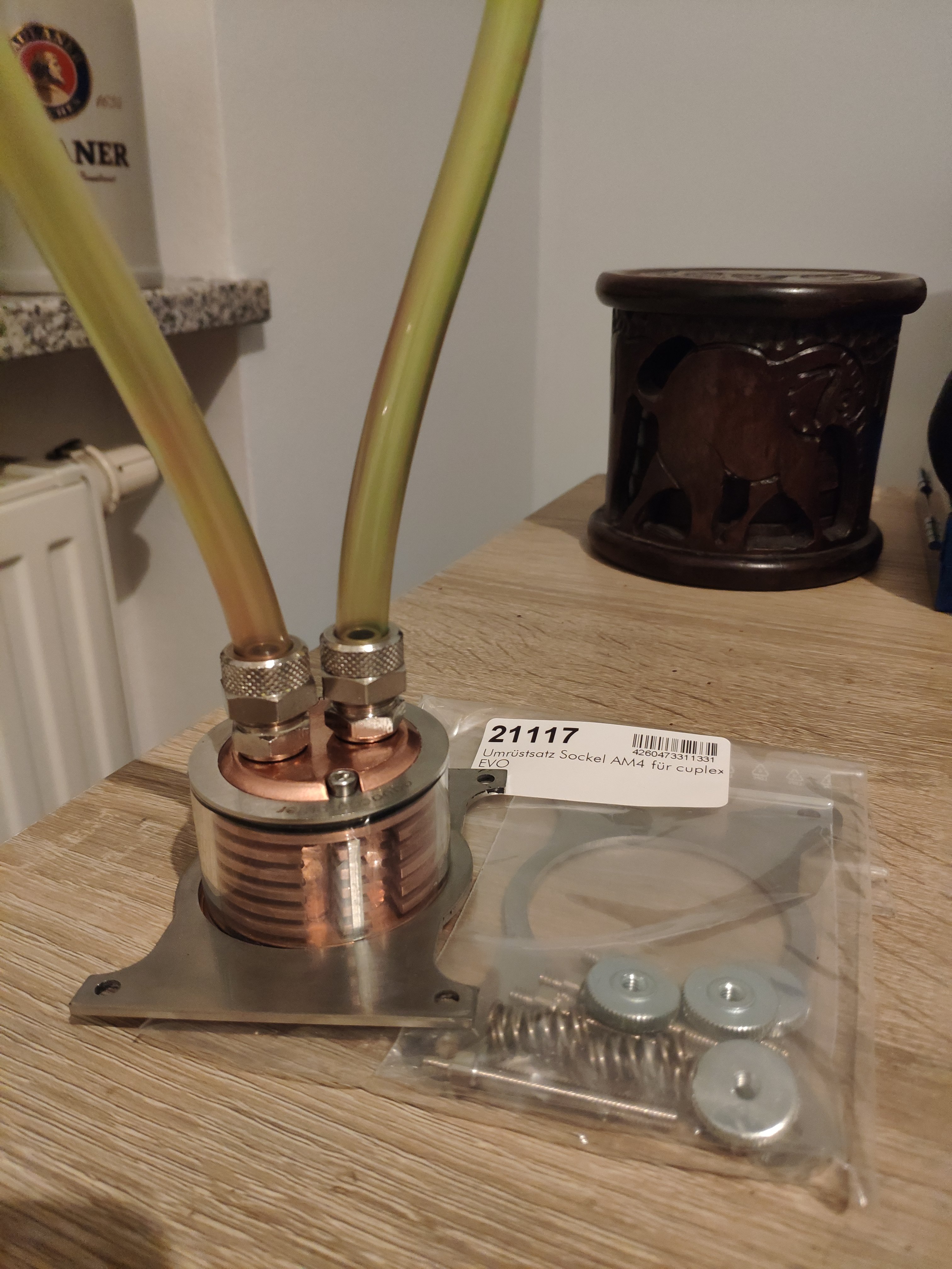

Hmm Schläuche leicht gelblich, hinten steht ein Paulaner Krug.
Ich glaub das wird ein ganz anderes Projekt :D
Der war gut. Trinke gerade aber gar nix, alleine saufen macht kein Spaß.
Wird nachgeholt,wenn die Biergärten wieder öffnen. 🍻
Sind alte Schläuche von 2003 und fast schon Hardtubes. Unbenutzbar.
Hab mich für Bitspower Hardtubes entschieden, da muss ich bloß sägen und nicht biegen. Intern alles auf Hardtubes und externen Radi.
Ja hätte nicht gedacht, das man so viele Anschlüsse, Verbinder und Winkel braucht.
Absperrventile und Schnelltrenner hab ich auch.
Habe noch ne alte Eheim 600 von Aquatuning von damals.
Pumpe mit dieser Wasser ins und aus dem System.
Größtes Problem gerade : Cuplx hat 1/8 Gewinde. Habe aber ein Messingreduzierung gefunden 1/8 auf 1/4 .
Und Mora ist nicht lieferbar 😭👎
