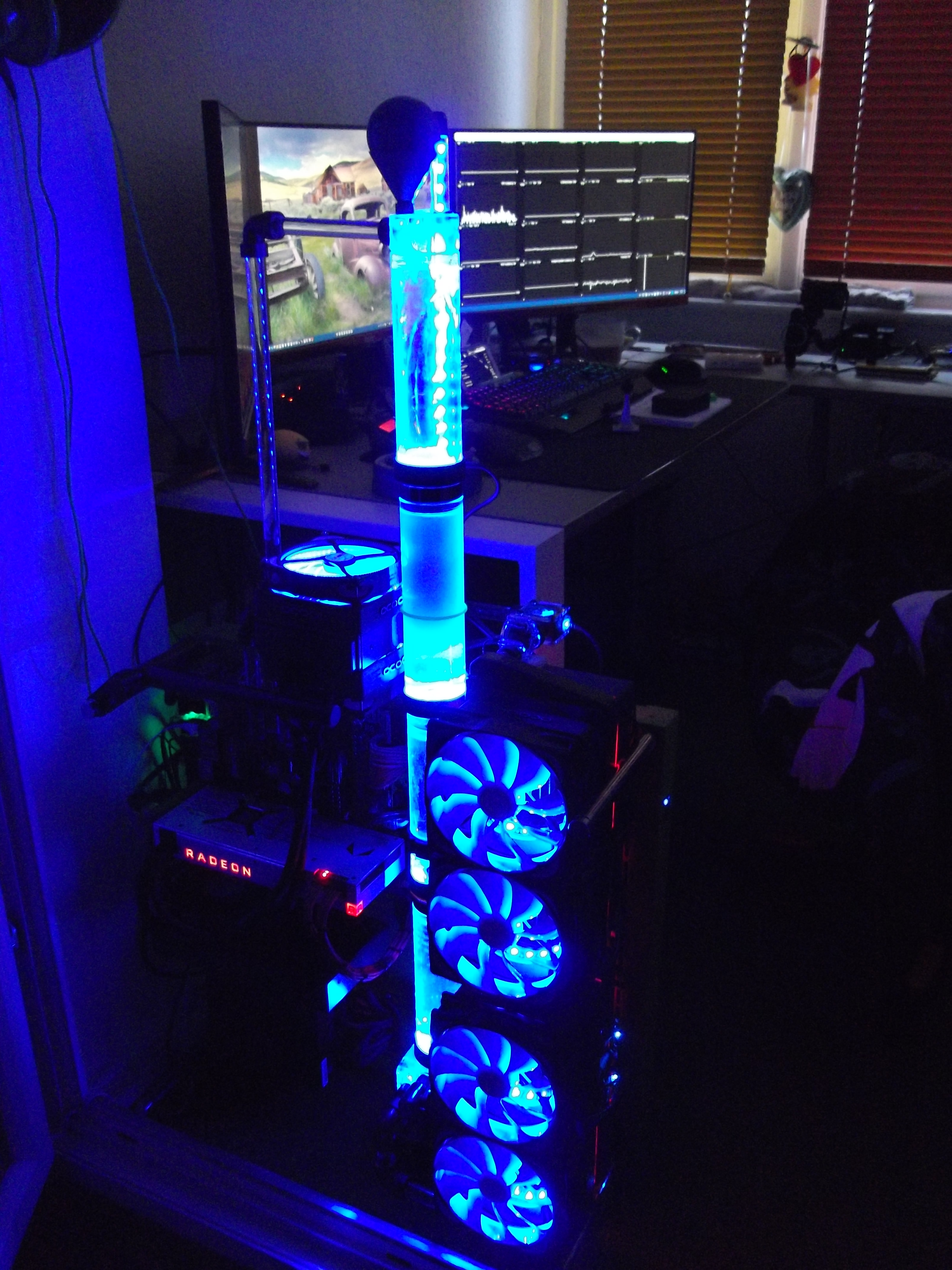

Mein AGB: (ca. 2500ml im Umlauf)
Reaktionen: PhiE

Ich habe auch mit anderen ´AGBs´ experimentiert...
80l Aquarium, 3 Wassersälen (2004)
10l Plexi-Tank, 3 Wassersäulen Quader (2005)
30l (10l Wasser) AGB auf dem PC (2010)
30l 6Eckbecken (2014)
Mein 2018er AGB ist ja oben zu sehen... Es gibt jeden Falls Möglichkeiten... :king:
