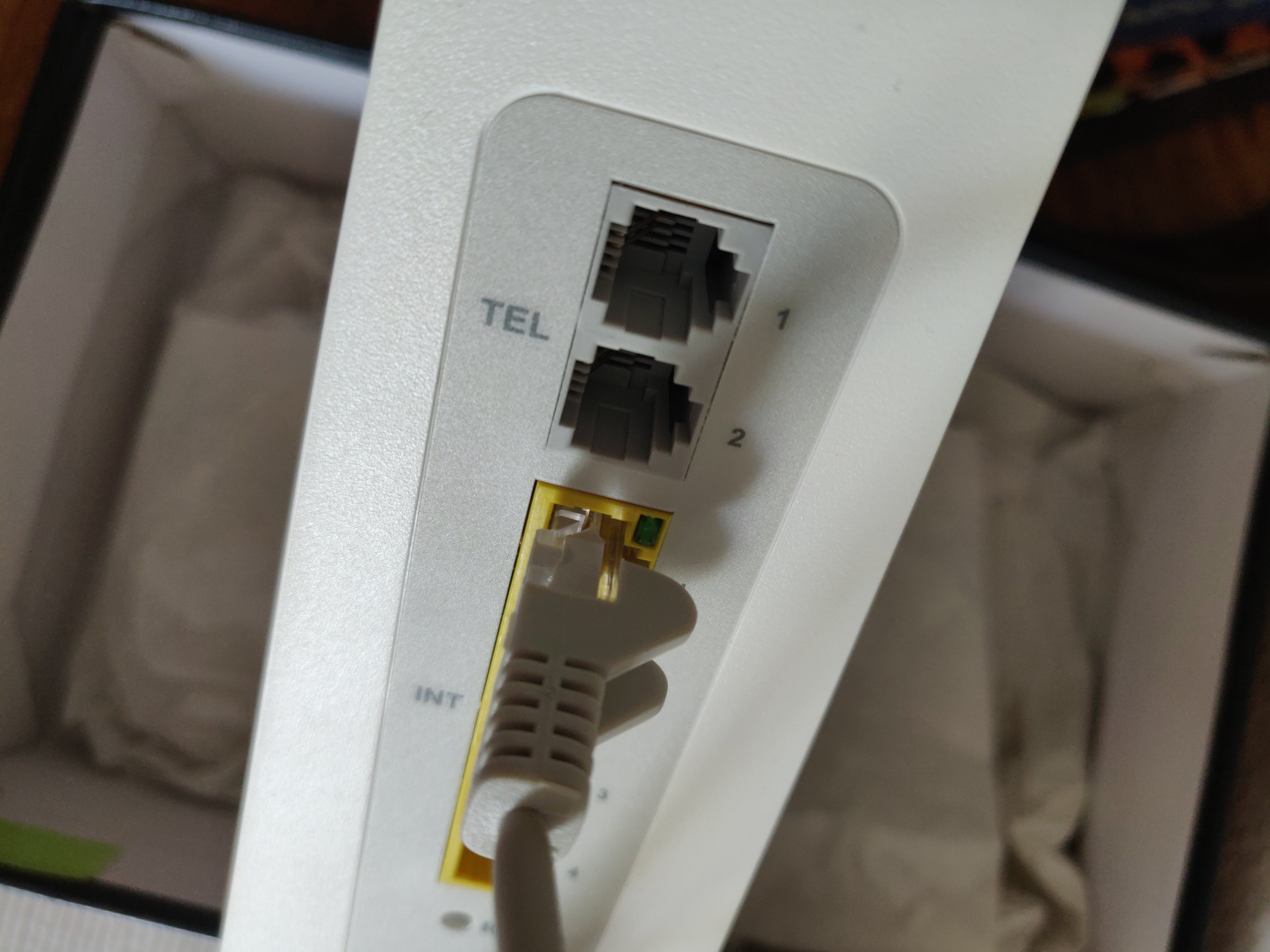

Und hier am Router (kein Leuchten).

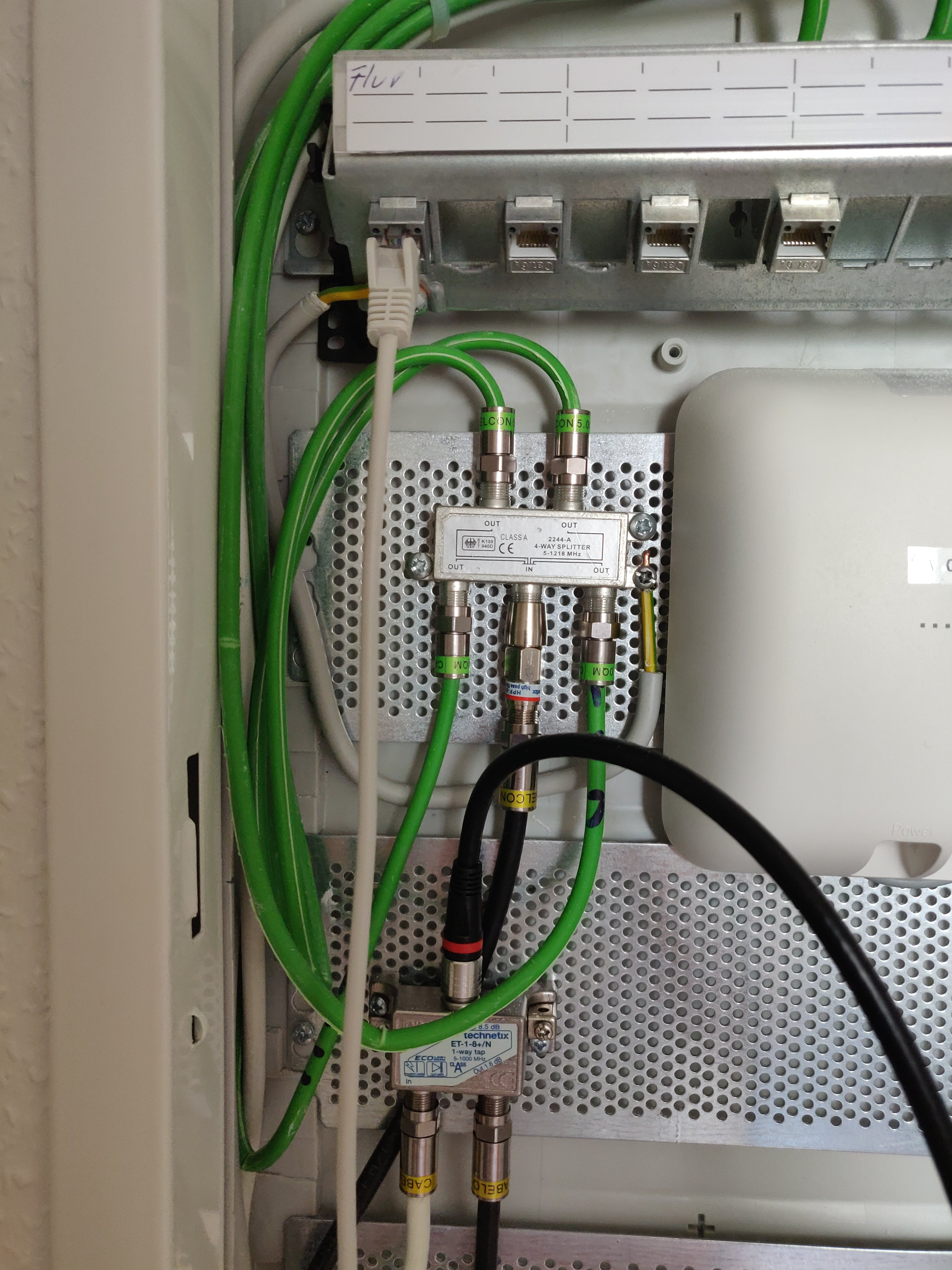

Welche Gegenstelle meinst du? PC ist an die LAN-Dose im Flur eingesteckt, die LAN Dose geht an diesen Verteilerkasten, von dort in den Router.
@bender_
Laut Manual müsste ich lediglich ein Kommunikationsmodul EKKS 8/8 RJ45 kaufen und anklippen. Momentan ist an einer Dose das Kommunikationsmodul EK4S LAN/TAE dran, aber dort funktioniert das LAN-Anschluss nicht. Bin mir ehrlich gesagt nicht sicher, was du hiermit meinst: "Homeway != LAN".

Dann haben wir ja schon das Problem. Auf dem Bild ist zu sehen, dass du ein normales Netzwerkkabel zu Router hast. Für das EK4S benötigst du aber den speziellen Adapter (Y-Patchkabel). Siehe Link:
https://www.homeway.de/system/homeway-multimediadose/#tab-id-3
Bei dem EK4S hast du auch nur 100MBit, da nur 4 Aderen für LAN verwendet werden und die anderen 4 für TAE. Deshalb braucht man auf der Patchpanelseite auch diesen Adapter um es auf der anderen Seite auch aufzusplitten.

Das hatte ich verstanden, aber wenn beim Adapter LAN steht?

Wenn ich das jetzt richtig verstehe, brauche ich dann jeweils dieses "Systempatchkabel EPK" und dann an der Buchse jeweils das Kommunikationsmodul LAN 10GbE.
Ich denke, dass nun das Problem gelöst ist. Ich muss also ordentlich auf Shopping-Tour gehen... :(
Vielen Dank für die Unterstützung, mich in diesem Jungle zurechtzufinden.

Sorry, vergiss es. Ich dachte du hast da nur die eine Dose von dem Bild von vorhin ohne LAN Anschluss. Daher dacht ich das du da nix dran hast.
Nervig finde ich das Homeway nicht, sondern man muss das System nur einmal verstehen. Es bietet hat eine große Flexibilität z.B. für Mietwohnungen. In meinem eigenen Haus würde ich es nicht einsetzten.
Ja, beim 10GB Modul brauchst du das EPK Kabel. Ich würde aber wetten dass das EPK Kabel ein ganz normales Netzwerkkabel ist.
