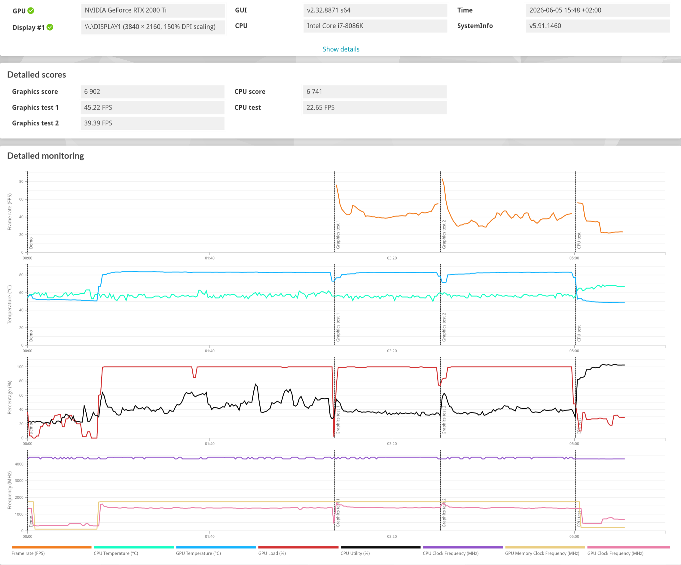

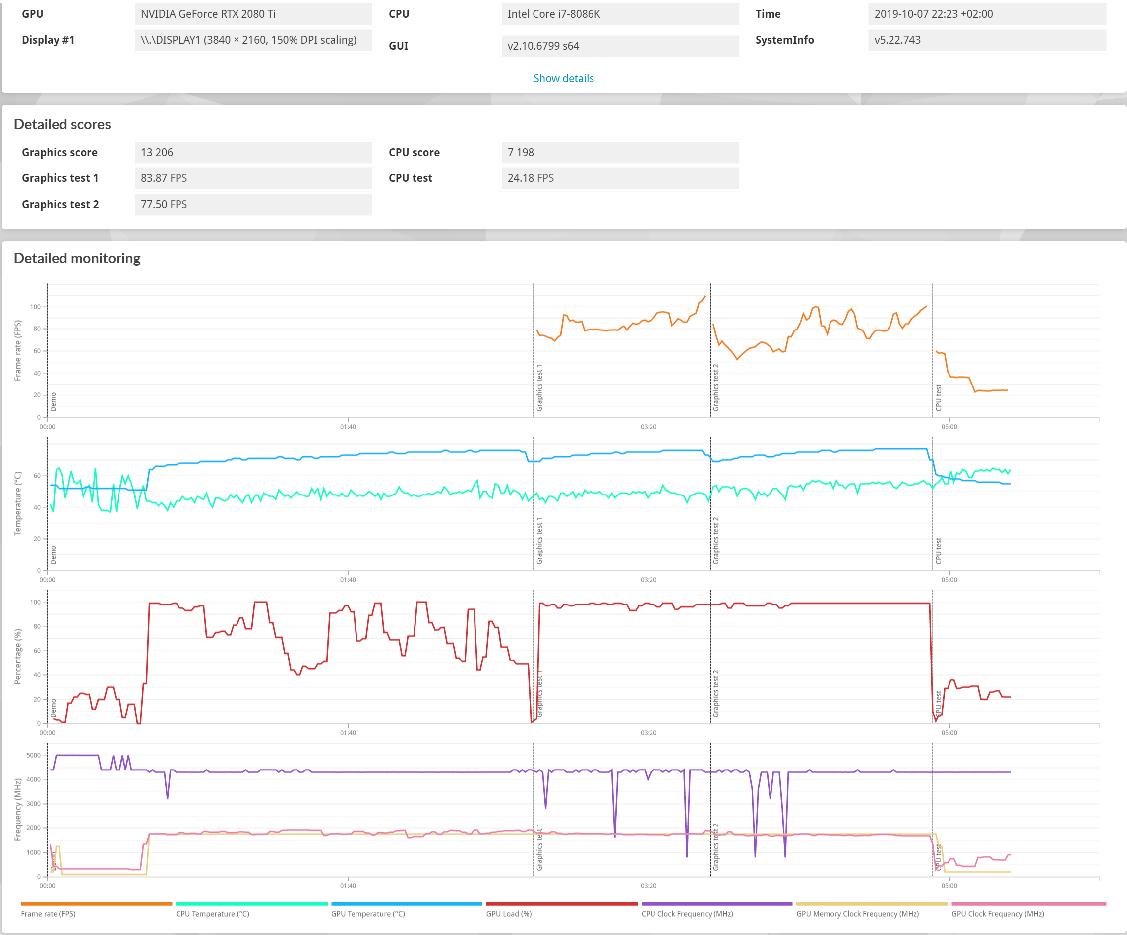

Was lässt Dich darauf schließen, dass der Benchmark 2019 3D Mark identisch mit dem 2026 3D Mark ist?
Nur weil der VW Golf 2019 genauso heißt, wie der VW Golf 2026 ist es dennoch ein völlig anderes Auto. 😉
Reaktionen: ILoveShooter132
Da steht nur die Jahreszahl wo er das aufgenommen hat. Der eine Lauf stammt aus 2019, der andere von jetzt. Mit welcher 3D Mark Version er das gemacht hat, steht da nicht. Da der CPU Score aber quasi gleich geblieben ist, würde ich von dem gleichen 3D Mark ausgehen.
@HomerDOHSimpson Vielleicht kannst du einmal was zu dem 3D Mark beisteuern. Welche Version hast du genutzt?
Ja aber nicht so krass. Auch wenn Timespy sicherlich Änderungen erfahren hat. An der erwarteten Leistung von Battlefield 5 1440p ultra von ehemals 125fps auf 70fps - ich denke schon das dass Benchmark das richtig einschätzt. (das die Leistung runtergeht merke ich ja schon seit nem langen Zeitraum)
Die Gehäuselüfter hast du getauscht? Hast du auf die Einbaurichtung geachtet? Evtl hast du welche versehentlich gedreht?
Reaktionen: zivilist

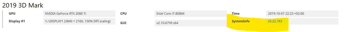

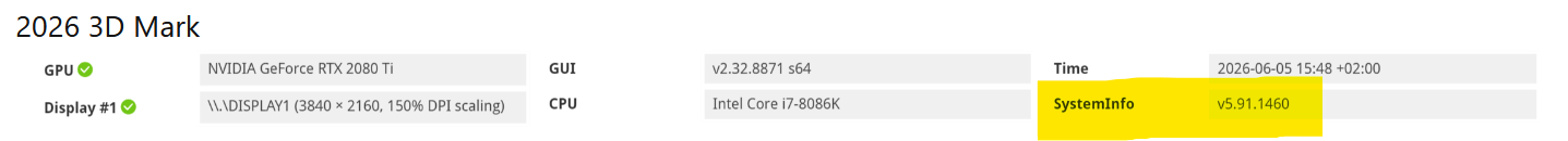

is das die Info? :
2019 TimeSpy v1.0 GUI v2.10.6799 s64SystemInfo v5.22.743
2025 TimeSpy v1.2. GUIv 2.32.8871 s64SystemInfov 5.91.1460

Da stehen aber völlig andere Versionshinweise unter dem Time Stamp.

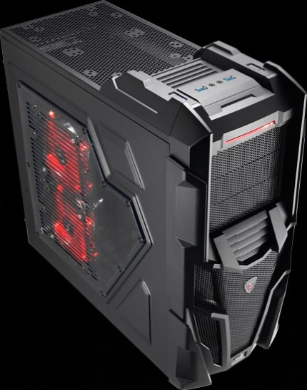

Wo sitzen denn die Lüfter wie? Magst du mal ein Foto vom Innenaufbau schicken?
Und du hast nur einen Lüfter der reinbläst? Vielleicht ziehst du dir ungünstig die kühle Luft mit den 2 Kleinen von der Grafikkarte weg, die vorher evtl die Aufgabe übernommen hat, den Hauptluftstrom nach draußen zu befördern?
Die Temperaturprobleme waren schon vorher - die Lüfter haben nichts (negatives) hier geändert. Im stock-image unten sieht man sogar wie die Seitenlüfter offiziell verbaut wurden. Das ist das, was neu ist. Der Hauptlüfter ist unten an der Front wie eh und jeh. Dann gibs noch von der Unterseite wo der Staubfilter ist, einen der reinbläßt, der Rest geht nach hinten raus.
