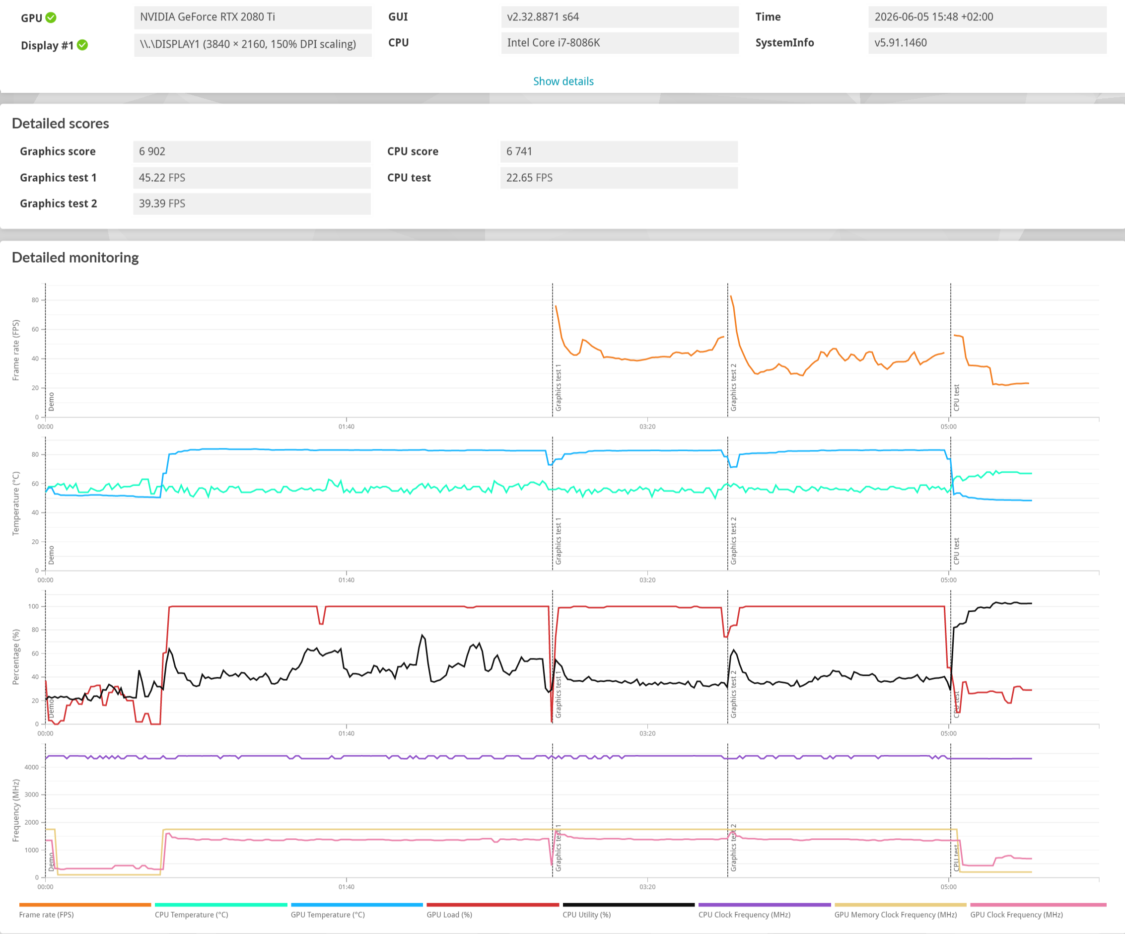

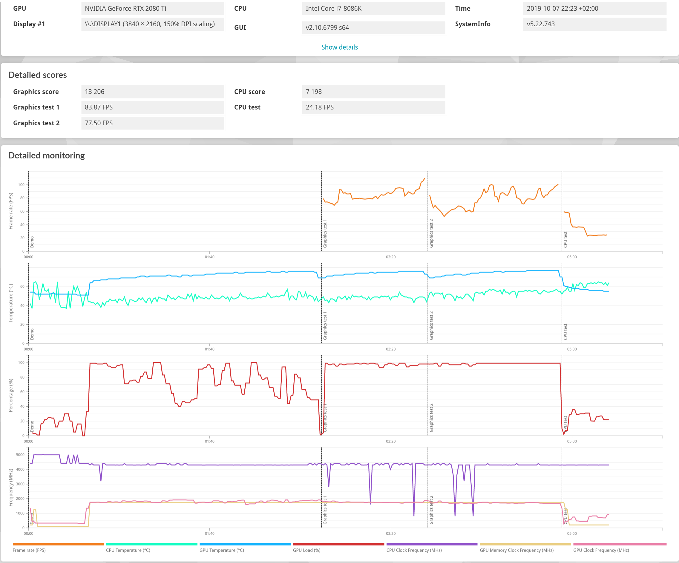

2019 3D Mark
2026 3D Mark

Monitor die Temperatur der Grafikkarte mit, während du deinen 3dmark Benchmark machst.
Die Frequenz der GPU ist etwa 250Mhz niedriger wenn ich den Graph richtig lese.
Die Temperatur der GPU ist im zweiten Test am Anschlag.

Chinaquads schrieb:
Na ja, du sitzt vor dem Monitor an deinem Rechner, wie sehen denn die Taktraten und Temperaturen unter Last aus?
ja, was bedeutet das - weniger Leistung, mehr temp
2026 / 2019
Clock frequency 1680 MHz (1350 MHz) / 1920 MHz (1350 MHz)
Average clock frequency 1393 MHz / 1735 MHz
Memory clock frequency gleich 1750 MHz (1750 MHz)
Average memory clock frequency gleich 1737 MHz
Average temperature 82 °C / 74 °C

Wenn ich das richtig sehe. Würd ich sagen GPU Temp
Vor knapp unter 2000 MHz danach nur noch ca 1500
Sieht nach Throttling der GPU aus, bei 82°C und nicht voll aufdrehenden Lüftern wundert mich das aber. Die Throttling Temp sollte bei um die 88°C liegen.
Anyways: neue WLP löst mit hoher Wahrscheinlichkeit dein Problem. Und dass du nur die Hälfte an Punkten erreichst könnte an einer neueren Version liegen?
