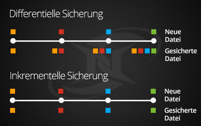

differentiell=enthält alle Änderungen seit dem letzten Vollbackup, zur Wiederherstellung benötigst du das letzte Vollbackup und das gewünschte differentielle
inkrementell=enthält alle Änderungen seit dem letzten Backup (egal ob Voll oder inkrementell), zur Wiederherstellung benötigst du das letzte Vollbackup und alle inkrementellen Sicherungen bis zu dem Punkt den du wiederherstellen willst
Siehe auch: https://www.acronis.com/de-de/blog/posts/incremental-differential-backups/

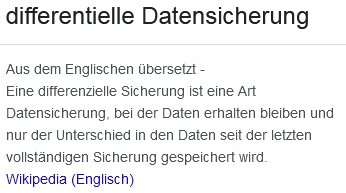

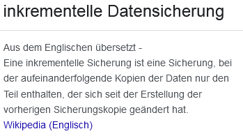

https://www.storage-insider.de/was-ist-ein-inkrementelles-backup-incremental-backup-a-946545/
Google, erstes Ergebnis!
Oder:
https://en.wikipedia.org/wiki/Incremental_backup
https://en.wikipedia.org/wiki/Differential_backup

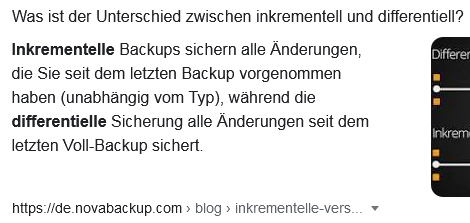

Oder kurz und knackig:
https://de.novabackup.com/blog/inkrementelle-versus-differentielle-backups
