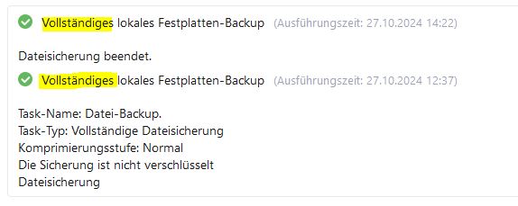

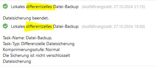

EaseUS Todo Backup brauchte (als einziges aller solcher Tools) für die differenzielle Sicherung genauso lange wie für das Vollbackup, sicherte in den 4 Stunden(!) aber nur ein paar MB! (Alle anderen sind bei der Methode blitzschnell fertig)
Also in der Anleitung nachgesehen und nun verstehe ich gar nichts mehr, denn hier steht das irgendwie anders: https://www.easeus.de/backup-wiederherstellen/verschiedene-typen-von-backup.html
Also falls jemand das Tool hat, besser kennt, bitte um Hinweise wieso das bei dem einen Programm anders ist.

Größe Vollbackup: ~ 150 GB (ist nur ein Dateibackup)
Quelldatenträger sind deren zwei: Eine kleine 120 GB SSD fürs System, von der ich die AppData hole und eine 1 TB HDD Datenpartition, von der eben die Dateien kommen.
Ziel ist eine ext. HDD mit 3 TB, per USB 3.

So, EaseUS brauchte nun (aufgrund des Originalkabels) nur mehr 1 h 50 min für die 150 GB, wieder als Vollbackup.
Damit kann, könnte ich privat leben.
Aber:
ich schaffte damit noch immer kein reguläres Diff/Ink Backup.
Denn als ich das letzte Vollbackup aufbauend machen wollte hagelte es nur Fehlermeldungen: Fehler! Bitte das Programm neu installieren oder so. (nein nicht der Windows Dialog bez. evtl. fehlerhafter Installation, sondern das kam von Tool selbst)
Ignoriert, dann ist der Kram komplett abgestürzt.

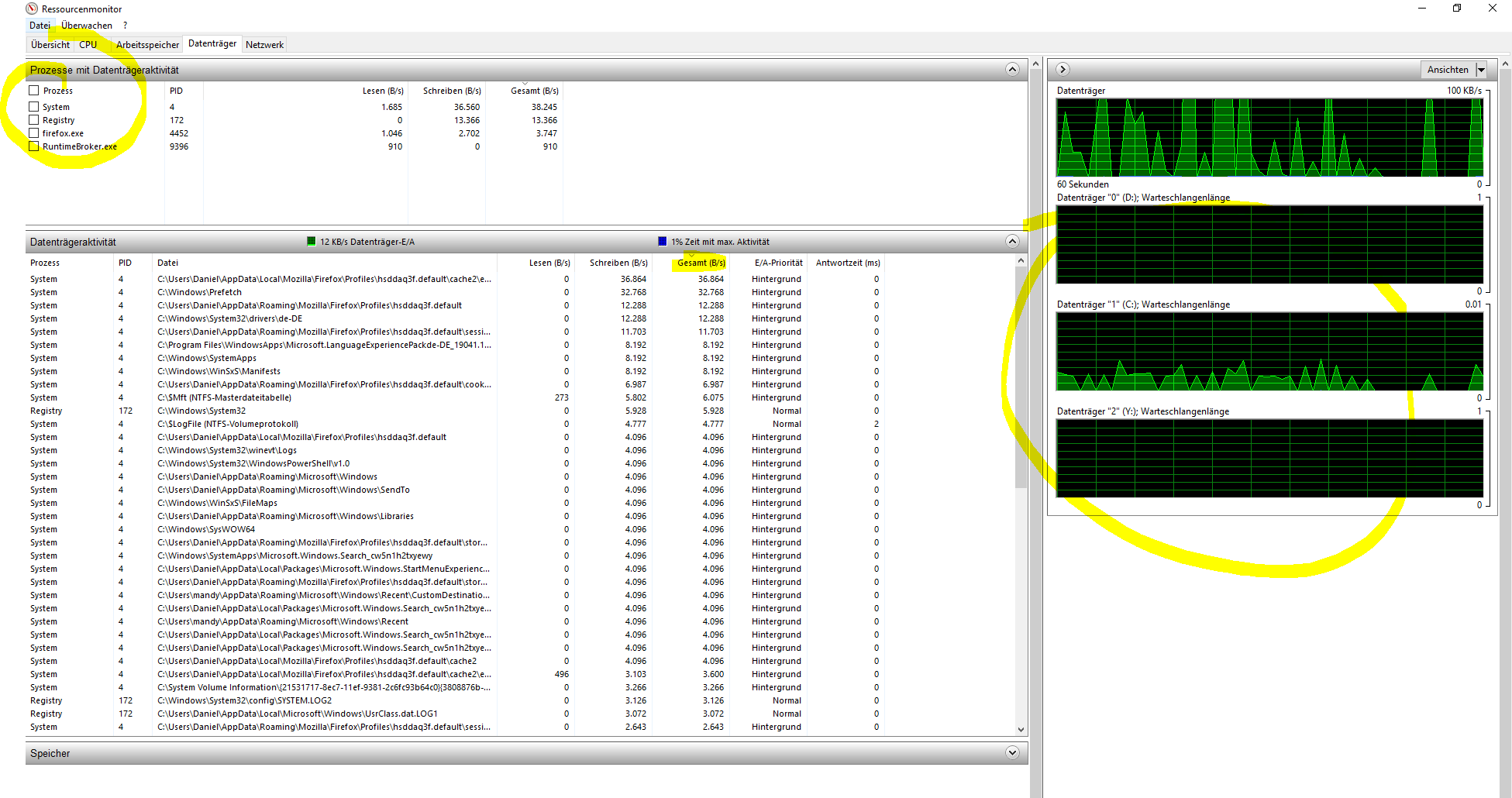

petzi schrieb:
Was zeigt denn der Resmon zum Backup
A) Last und IO auf der Zielplatte - ja welche ist das - SMR sollte das ja nicht sein
B) wird uU zäh in ein Repository (datenbank) geschrieben

dms schrieb:
Resmon ... A) ... B)

EaseUS hat das Komplettbackup (150 GB) unter 2 h geschafft, aber leider noch immer kein davon abgeleitetes Diff oder Ink Backup. Lässt jetzt sich nicht einmal starten.

petzi schrieb:
resmon.exe?
das passende Mess- und Anzeigewerkzeug?
ok, hab ich nu laufen - auf was davon soll ich achten oder hier zeigen?
PS: Eben läuft endlich wieder ein Diff-Backup mit EaseUS. So könnte man auch gleich mit dem Resmon gucken, was da abgeht
So, nun hat EaseUS endlich ein differentielles Backup gemacht, aber es bleibt bei der Ausgangsfrage. Denn es brauchte wieder so lange wie beim Vollbackup, aber für letztendlich genau 80 gesicherte MB ...
Vollbackup (~ 143 GB)
Differentielles Backup (auf Basis des vorigen Komplettbackups (80, 2 MB))
Ergebnis:
Der Ressourcenmonitor zeigte mir Laien nichts auffälliges, wusste aber auch nicht auf was man achten sollte.
Einzig viel mir auf, dass das Feld, wo die Aktivität der ext. HDD angezeigt werden sollte, überhaupt nix zu sehen war.
Während alle anderen Platten, Partitionen dauernd bunte Linien zeichneten, blieb es beim LW W:/ auch während der Backups komplett ruhig.
Ich verstehe einfach nicht, warum ausgerechnet das schnellste Tool, (mit dem auch die Rücksicherung geht (ansonsten war eben Macrium schneller)), das einzige ist, welches für alle Arten von Backups die gleiche Zeit verbrät.
Haben die bei EaseUS echt eine andere Ansicht von diesen Methoden als der Rest der Welt?
Aber warum passiert das wieder mal nur bei mir?
