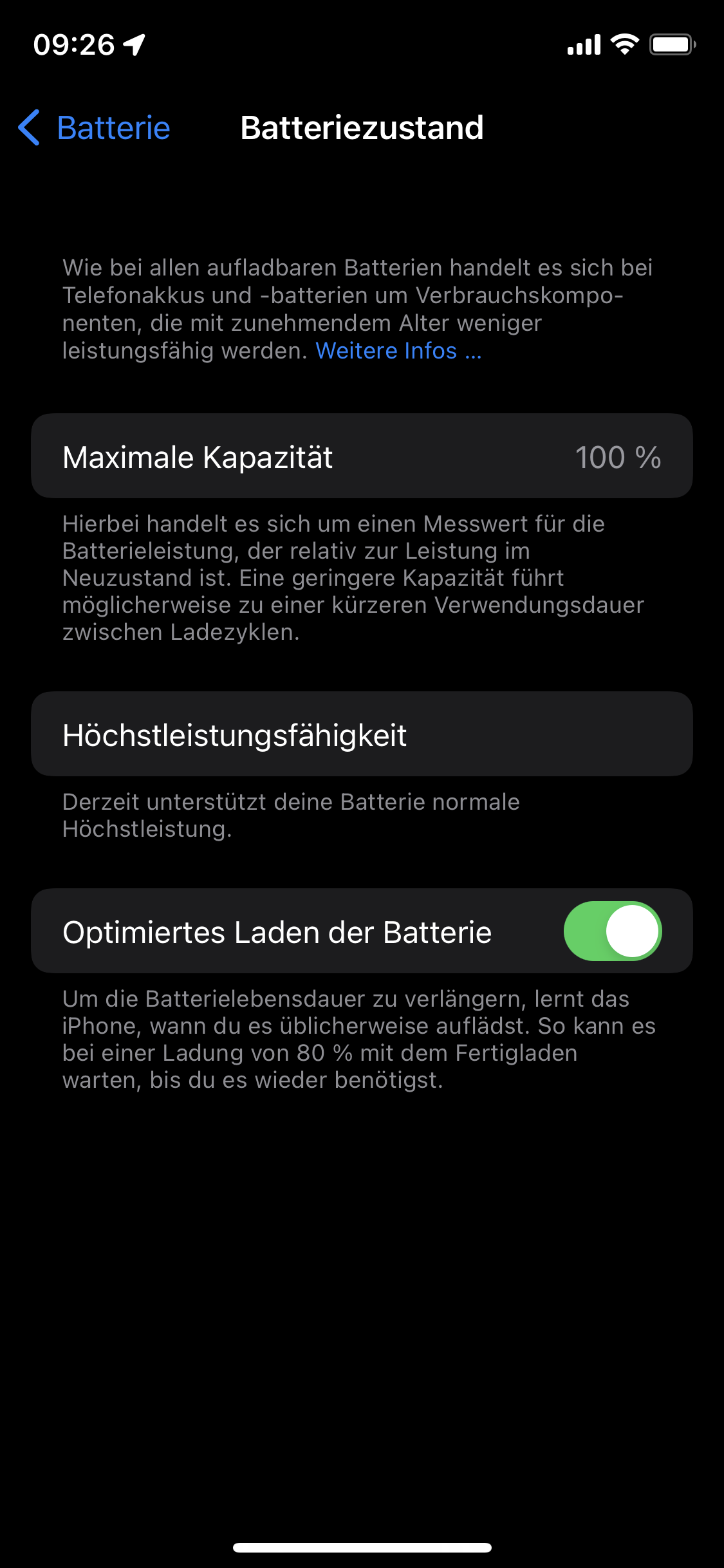

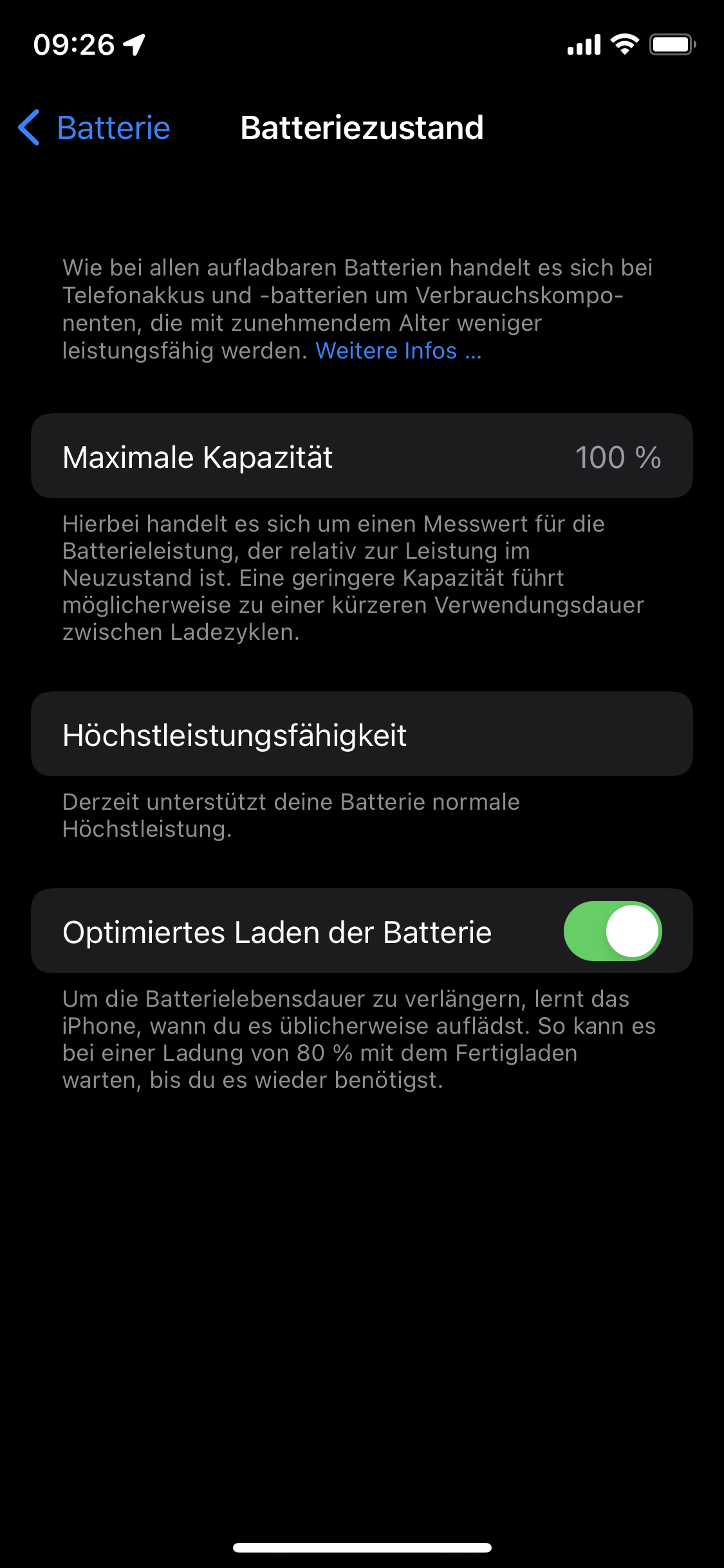

Wie wird denn der Zustand des Akkus bei IOS angezeigt?
Zustand des Akku ist 100%. Ich habe mal gelesen, es könnte evtl. mit dem neuen IOS etwas zu tun haben
Wenn der Akku ein weg hat, gibt dir die Anzeige rein garnichts. Generell so eine Ausrechnung des Akkuzustandes völlig ungenau.
Ach quatsch. Mein X, davon ist der Screen hatte nach knapp 4 Jahren nur noch 79 Kapazität laut IOS Batterie Status. Da brauch ich nicht überlegen.
Etwas bringt die Anzeige schon.
Bei einem alten „XR“ ? Wenn es benutzt wurde über so eine lange Zeit ist es fast unwahrscheinlich. Es sei denn es ist ein Akku von einem Handyladen welches Döner und Flugreisen auch noch verkauft 😅. Die Dinger sind Schrott leider
Reaktionen: Mracpad
Ein XR mit einem Batteriestatus von 100% ist IMHO total unrealistisch, es sei denn er wurde dieses Jahr erst ersetzt.
Reaktionen: Mracpad und Optiki
100% Batteriestatus nach 1 3/4 Jahren ist wahrscheinlich unrealistisch. Mein XR zeigt nach 2 Jahren 95% an bei sehr schonendem Laden mit gemäßigter Power von 25% bis 85%. Seit den neuesten Updates hat sich bei mir nichts zum Nachteil verändert. Ich schätze auch, dass dein Akku einen weg hat.
