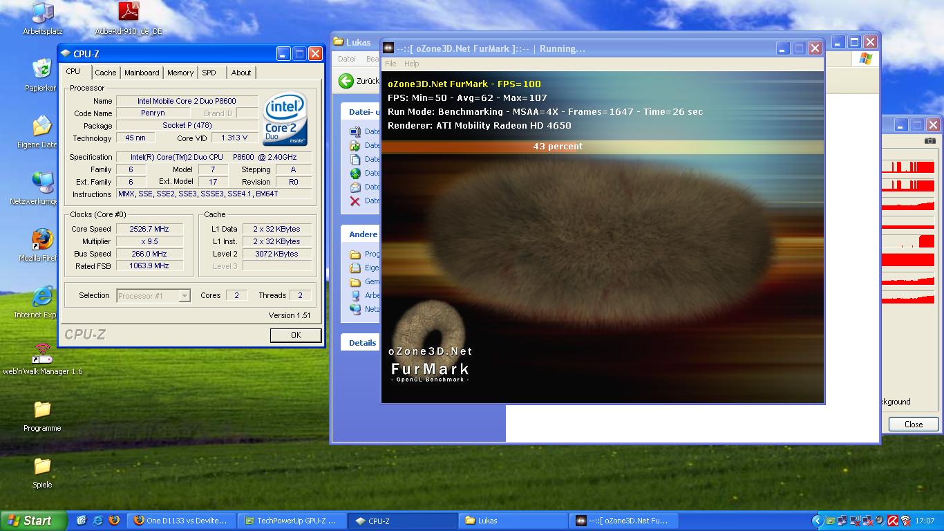

Ich hab kürzlich mein mysn mg6 mit p8600 erhalten.
der p8600 hat normalerweise 2,4ghz und einen multiplikator von 9 (fsb 266mhz)
wenn ich furmark laufen habe taktet sich der prozessor auf 2,53ghz also multi 9,5 hoch.
das ist doch nicht normal?
bei 2,4ghz ist die spannung 1,188v
bei 2,53ghz geht sie automatisch auf 1,3v hoch! :(
hat schon mal wer dieses verhalten bemerkt?
hab ich eine extreme cpu mit nach oben automatisch variierenden multiplikator?!
dieses verhalten tritt bei prime95 nicht auf.
nein es ist kein fake.

wie wärs mit einem bios update, bevor die cpu den geist aufgibt? :evillol:
zeigt everest das auch an?
Nicht fragen - freuen! ;)
Aber eine Idee hab ich auch nicht. Hat das Teil nen Turbomodus? Nicht ne?
Nein, nix Turbo-Mode. Der P8600 existiert schlicht und einfach in 2 Versionen, nämlich folgende :
Core 2 Duo P8600 2400 3072 1066
Core 2 Duo P8600 2533 3072 1066
Unterschied ist wie gesagt, nur der Multi und die Endfrequenz.
Finde gerade die Spec-Nummern nicht, muß mal schauen.
http://www.x86-guide.com/en/cpu/Intel-Core-2-Duo-P8600-BGA-cpu-no3134.html
Daher, der P8600 unterstützt den IDA (Intel Dynamic Acceleration).
While one core is inactive, this feature allows one of the processor cores to temporarily operate at a higher frequency point than HFM when the operating system requests increased performance. This higher frequency is called the opportunistic frequency and the HFM frequency is called the guaranteed frequency. The opportunistic frequency has a bus ratio of (N+1):1, where N is the guaranteed frequency bus ratio.
Used for : Intel Core 2, Intel Core i5, Intel Core i7, Intel Xeon
Also doch Turbo-Mode. Upps..
Eben, den P8600 kenne ich nicht mit 2,53GHz. Aber bitte. Zeig mir die originalen Specs und ich lasse mich gerne belehren.
Dorndi, wie sieht es denn mit der Temperatur bei 1,3V aus? Höher als beim primeln?
edit: :) und doch noch was gelernt. turbomode bei den P Modellen....
