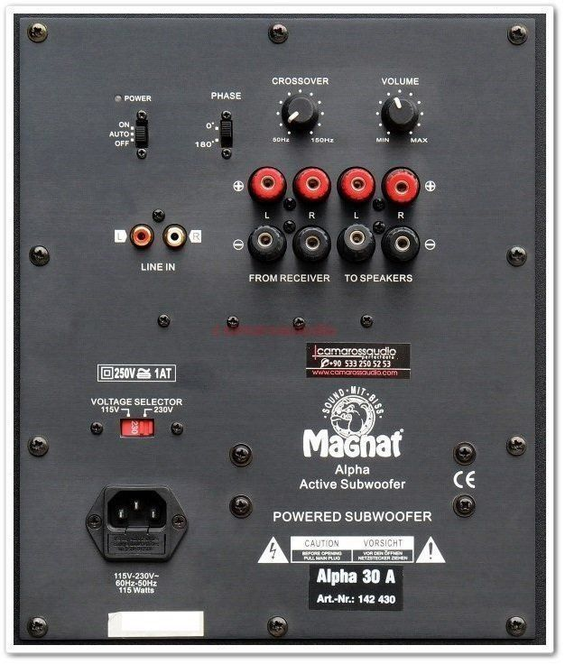

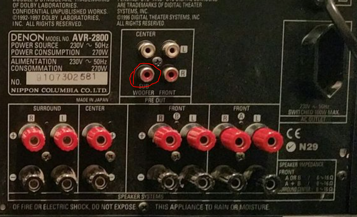

Frage 1: mir wurde gesagt ich bräuchte keinen receiver, da ich alles über den subwoofer laufen lassen könnte, also lautsprecher hinten anschließen blabla und dann ein cinch kabel in den fernseher stecken, stimmt das? Und wenn wie (anschlüsse siehe bild)

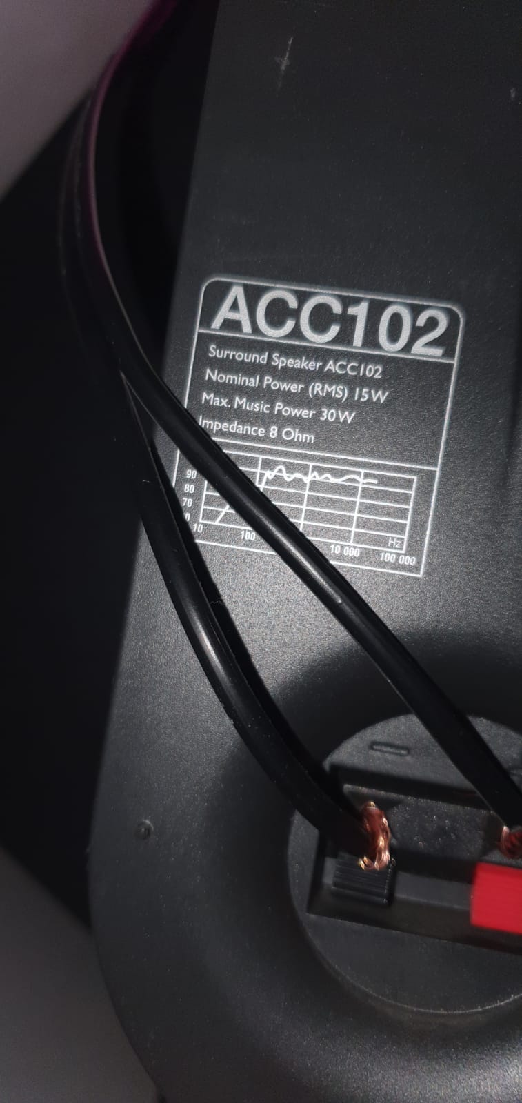

Frage 2: Ich habe mich etwas nach der endstufe von meinem receiver erkundigt, und habe angst da ich ein kompletter anfänger bin diese kaputt zu machen, ich höre gerne laut, aber meine hauptfrage, geben die lautsprecher nicht zuerst auf? Auf der anleitung des denon ist beschrieben das dieser eine ausgangsleistung von 85 watt für speaker hat, meine hab 30 watt (15 rms) gehen da die lautsprecher nicht zuerst kaputt? Und wie stark könnte ich aufdrehen (falls das jemand weiß)

Nein, das stimmt nicht.
Nicht zwangsläufig. Die angegebene Leistung kann für 4 Ohm Lautsprecher stehen und deine Lautsprecher können 8 Ohm haben. Haben die Lautsprecher ein Typenschild?

@ghecko erstmal danke für die schnelle antwort! , und zu frage 2, das ist die einzige info die ich zu den lautsprechern habe (siehe Bild) ich weiß halt leider nicht sehr viel darüber weil die mir für 20$ angeboten wurden (also die anlage) und bisher läuft sie einwandfrei und klingt super :D
So wie ich das sehe hat der Sub einen High Level input aber keinen Verstärker für die Satelliten Lautsprecher. Wie oben geschrieben ist die Aussage also falsch
Die Frage vorab ist ob dein AVR einen Trennfrequenzeinstellung besitzt. Dank des Diagramms auf dem Lautsprecher wären das ca 120Hz Hochpass für die Satelliten und entsprechend 100-120Hz Tiefpass für den Subwoofer der am "SUB out" des AVR mit dem Line in angeschlossen wird:
Durch die höhere Trennung schützt du die kleinen Lautsprecher schon einmal vor Überlast durch zu tiefe Frequenzen und kannst gefahrlos etwas höhere Lautstärken fahren
Ansonsten gilt wie immer langsam hochdrehen und hinhören. Wenn es komisch klingt/scheppert zurückdrehen. So kann man eigentlich nichts kaputt machen.

@X-TR4 danke für die ausführliche antwort, da bin ich ja einigermaßen beruhigt, aber ich habe jetzt mal den cubus 5 xl als front (B) lautsprecher angeschlossen, macht das etwas oder ist das ok? und das mit dem tiefpass, der sub ist wie auf dem bild angeschlossen, bloß mit nem chinch kabel also, rot und weiß, habe einfach mal weiß in center und rot in sub, macht das nen unterschied? :D oder kann ich das weiße einfach rausziehen?
Dann bekommt der Sub auch das Signal vom Center. Das kannst du rausziehen an beiden Seiten.

Ich habe kurz geschaut und es scheint als ließen sich die Einstellungen (Frequenztrennung etc) wohl nur mit dem On Screen Display machen. Das ist blöd, dann müsstest du einen alten TV an das Gerät anschließen um was zu sehen.

-Regler Crossover am Subwoofer voll aufdrehen (Trennung macht der AVR dann)
-Regler Volume am Subwoofer so einstellen dass es für dich passt
Wenn du die nicht findest, würde ich den Subwoofer daneben an "Front L/R" anschließen und den Regler am Subwoofer auf 120Hz Crossover stellen. So bekommt der Subwoofer auf jeden Fall das volle Signal ab, da man ja nicht weiß, was genau am Sub Out des AVR eingestellt ist ab Werk.
Allerdings bekommen deine Satelliten dann vermutlich das volle Audiosignal obwohl sie unter 120Hz kaum noch Töne wiedergeben. Ist nicht problematisch, aber du kannst sicher deutlich weniger laut aufdrehen
Wenn das möglich ist, wäre das vorzuziehen. Ich kenne das Menü leider nicht.
gibts leider nicht, das einzige was ich einstellen konnte war , stereo, bass -12, treble +2 und dann hab ich am subwoofer selbst crossover auf 120hz und ihn ca vom volume her auf etwas weniger als die hälfte. hört sich aber schon viel besser an wenn ich richtig laut habe, bis auf mein schrank, den türen gefällt das nicht so laut :D.
