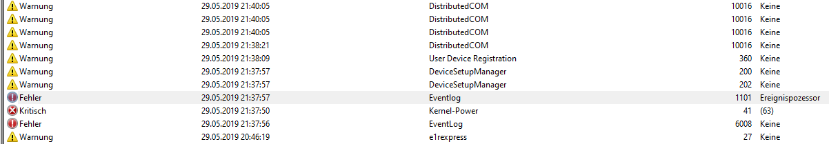

anbei ein screenshot, in dem zeitraum war gestern dieses symptom
