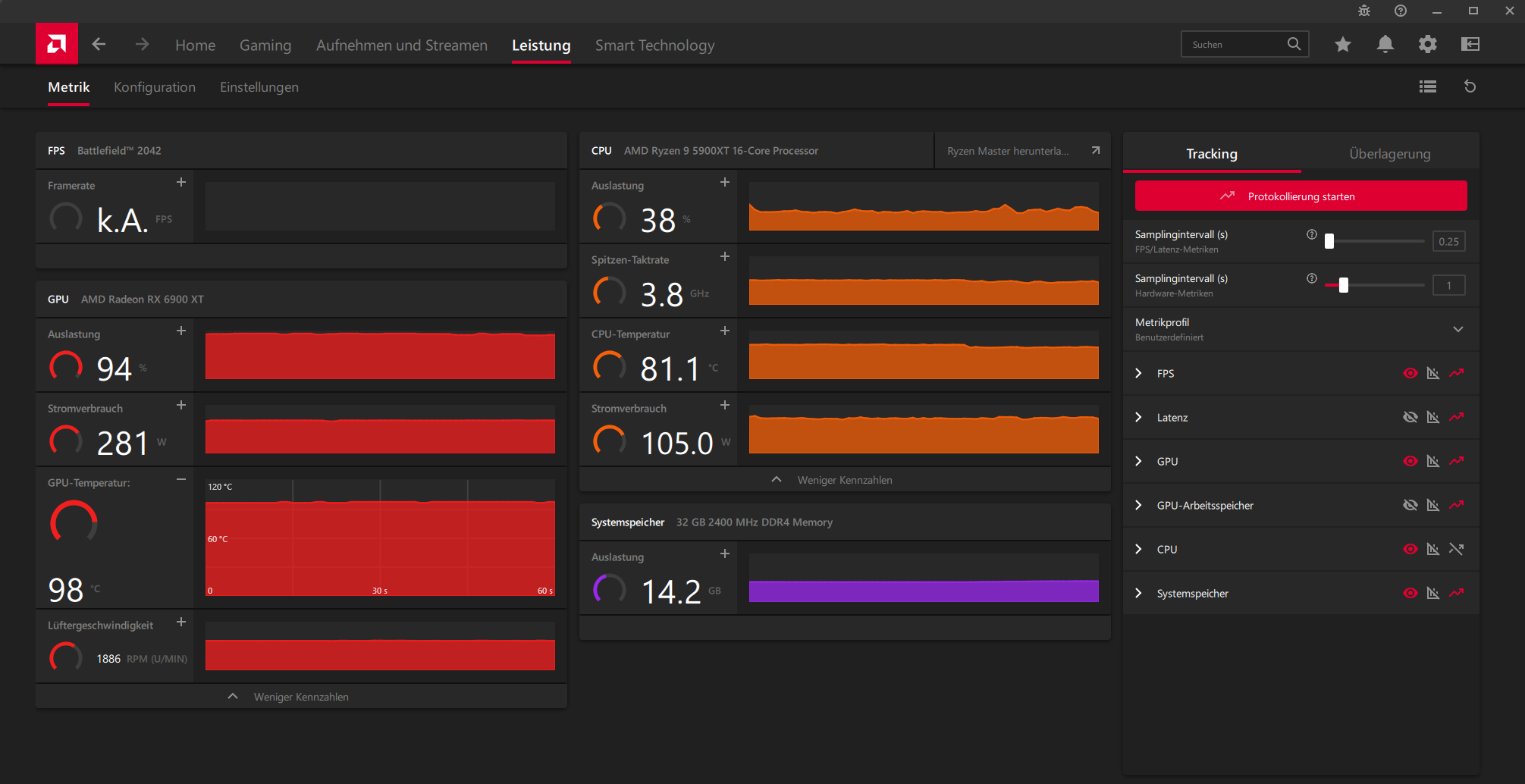

Beim starten von modernen Spielen wie BF 2042 oder BF6 oder Diablo IV geht die GPU Temperatur sofort auf über 90 Grad. Teilweise dann auch auf über 98 Grad
Ich vermute, dass die GPU nicht richtig kühlt, also Kühlpaste etc.
Des Weiteren denke ich, dass sowohl mein Gehäuse schlecht geeignet ist für Gaming und die Lüfter nicht ausreichend sind.
Brauche ich ein neues Gehäuse? Reichen neue Lüfter? Hab ich die Lüfter falsch eingebaut?
Ich möchte ungern meine GPU öffnen. Ich hab zwar geschafft meinen PC zusammenzubauen aber bin technisch nicht ganz so versiert.
Liegt es an der falschen Einstellung im BIOS oder Adrenalin? Bin hier leider nicht fit und habe deshalb alles auf Standard.

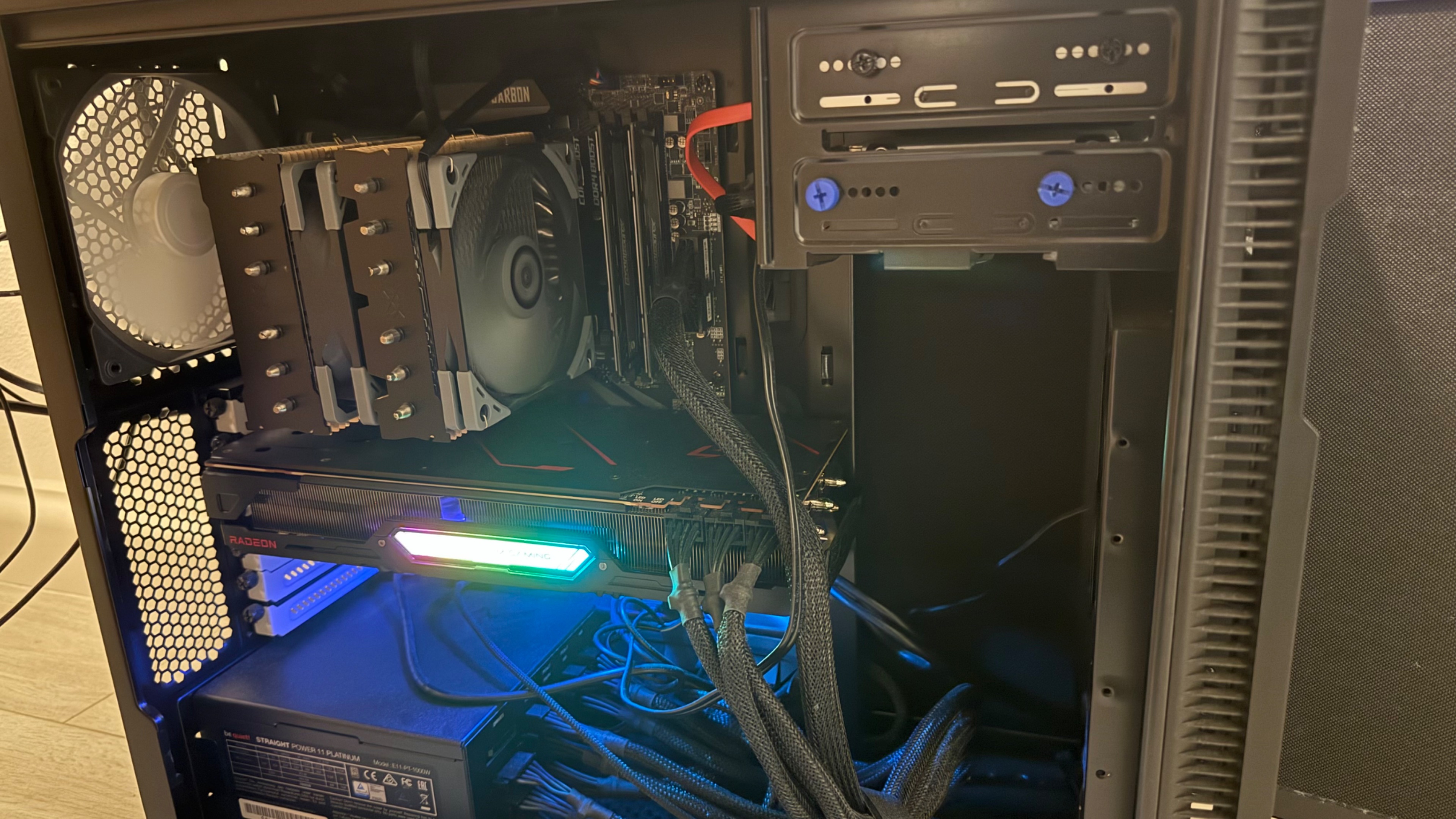

Wo kommt die Grafikkarte denn her? Tendenziell würde ich erstmal ein Problem in der Kühlermontage vermuten oder aber die Wärmeleitpads/Wärmeleitpaste der GPU ist einfach tot.
Reaktionen: MonacoMax
@MonacoMaxWLP wechseln wäre ein Ansatz du musst aber auch die Wärmeleitpads mit machen.
Zum Gehäuse dein R5 ist jetzt kein Airflow wunder. Man könnte hier tauschen um leiser/kühler zu werden.

Ein Gedanke: Was passiert wenn das Seitenteil des Gehäuses abgenommen wird? Wenns dann deutlich kühler wird, bekommt die Karte wohl nicht genug Frischluft.

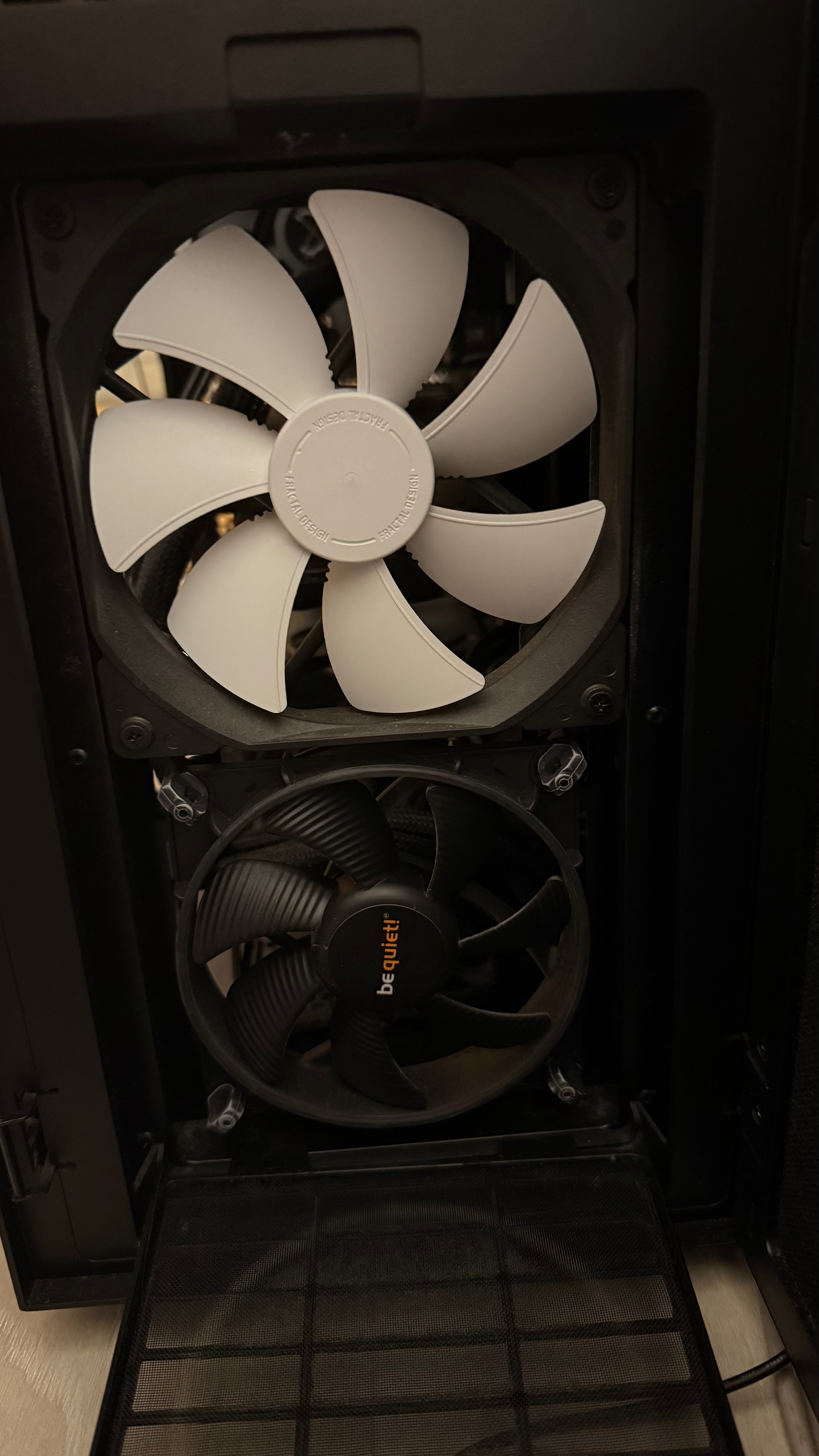

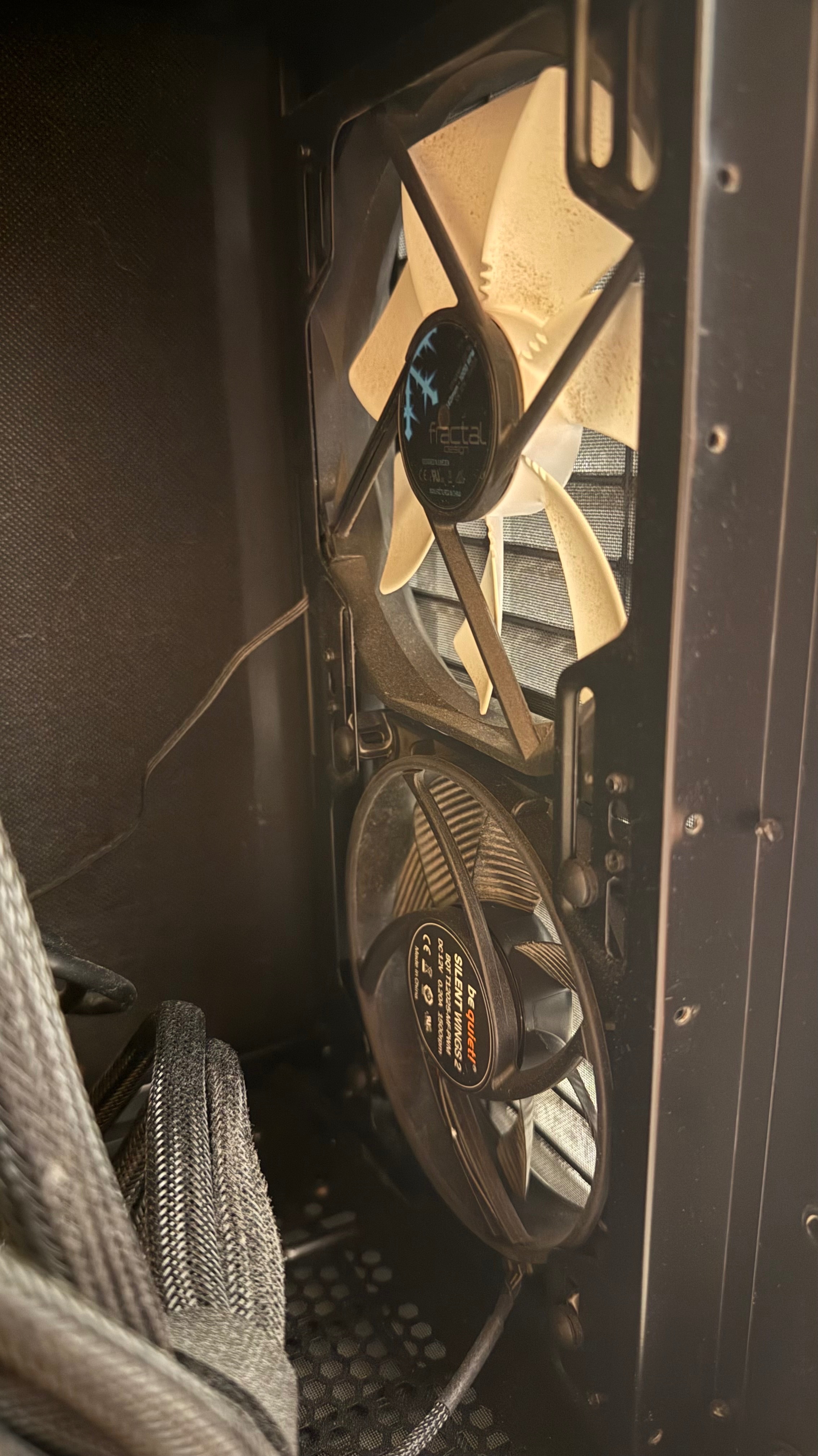

Auf Deinen Fotos laufen die Frontlüfter nicht oder war da der PC aus als das eine Bild gemacht wurde?
Im Gegenzug zu einem weiteren Bild sieht man wie der Hecklüfter und die CPU-Lüfter laufen. Daher die Frage warum auf einem Bild die Front lüfter nicht laufen.
Reaktionen: Darkling71

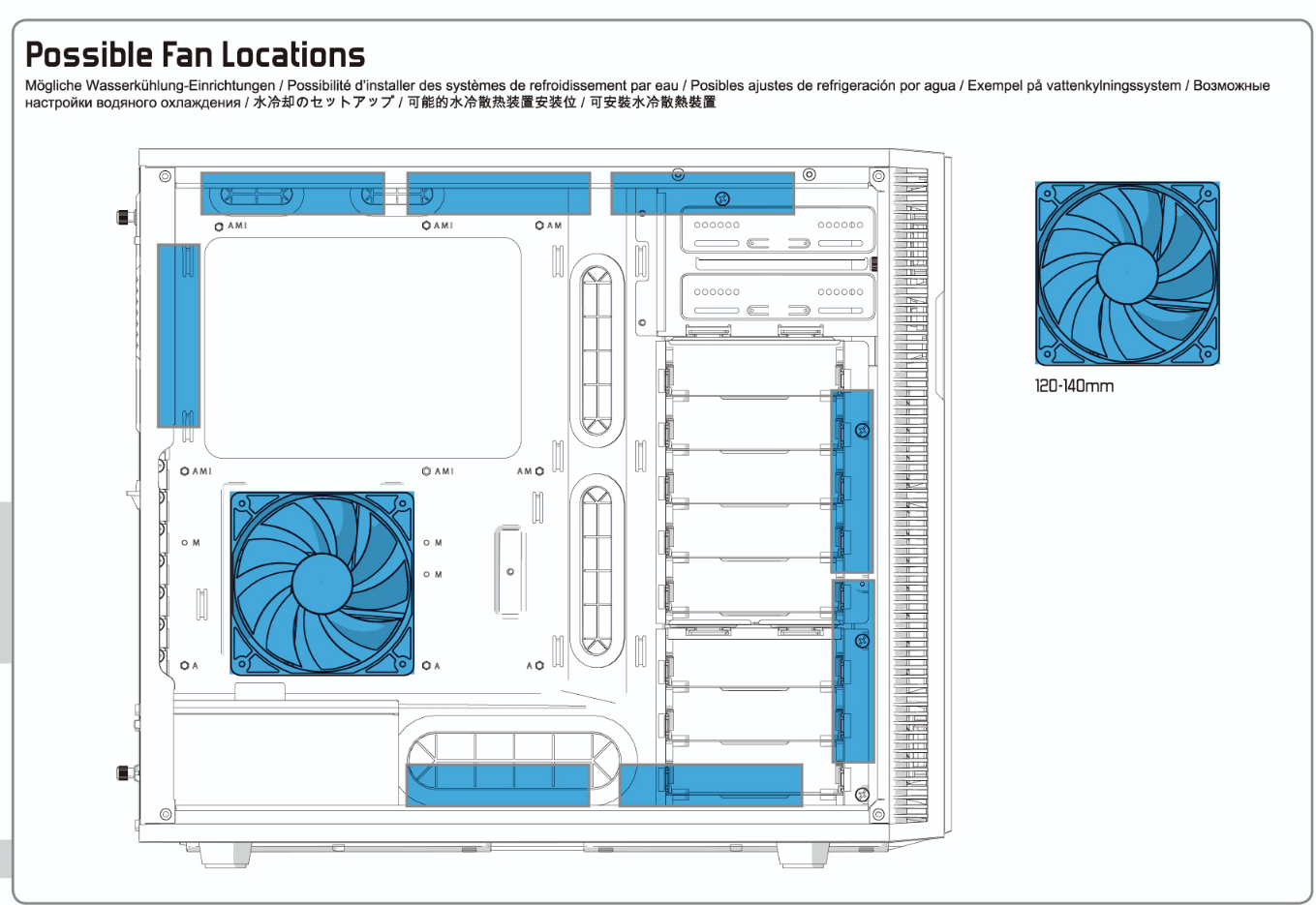

Du könntest erstmal versuchen noch ein paar Lüfter einzubauen.
zb 1 oder 2 unten und 1 ins Seitenteil einblasend. und 1 oder 2 oben über der CPU ausblasend. Das würde deiner GraKa einiges Mehr an Frischluft zuführen.

Haste mal mit GPU-Z gecheckt? Ich bin auf Linux weiß deshalb nicht, was die "GPU-Temperatur" im AMD Treiber aussagt, ist das der Hotspot, oder Edge?
Ich denke die Paste auf der GPU ist hinfällig. Habe ich bei meiner 6900XT auch durch. Repaste schafft Abhilfe.

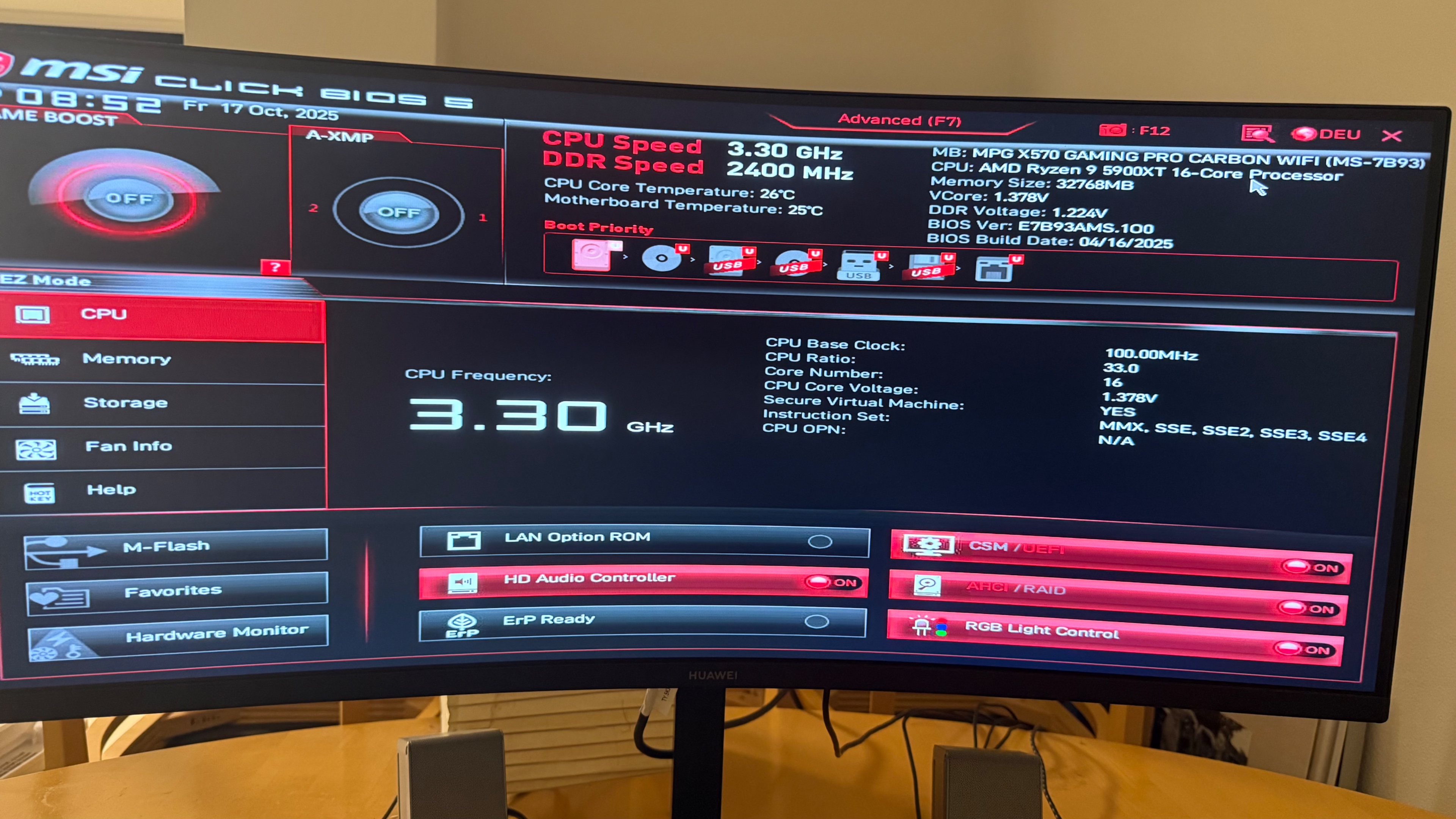

Oh und dein RAM läuft laut dem 2. Screenshot nicht mit der besten Geschwindigkeit, da das XMP Profil nicht geladen ist.

Was empfiehlst du mir wegen den RAM? BIOS und ich sind wie Feuer und Wasser
Schau mal in deinem 2. Screenshot. Da ist oben ein großer Button "A-XMP". Klick da mal drauf und schau was er dir anbietet. Oder links im Bild unter dem Reiter "Memory" nach einer Option A-XMP / XMP ausschau halten.
XMP oder bei AM5 AMD Boards DOCP ist ein vom RAM Hersteller hinterlegtes Overclocking Profil für deine RAM Riegel. Nur dann laufen sie mit ihrer beworbenen Geschwindigkeit von 3000 / 3200 / 3400 / 3600 Mhz. je nach dem was verbaut wurde.
