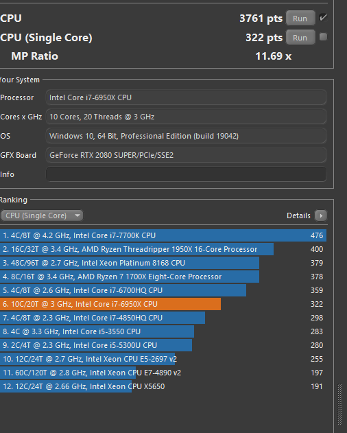

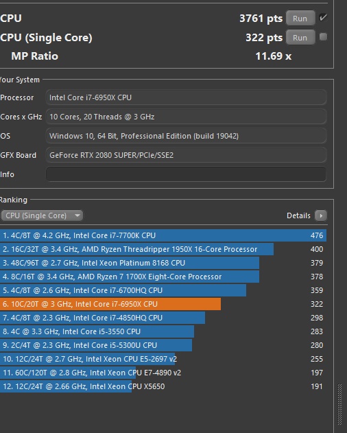

Der Rechner schmierte ohne Warnung und Bluescreen ab, manchmal im Minutentakt, bei Cinebench wurden macnhe "Kästchen" nicht gleich ausgefüllt sondern erst später, der Score ist eine Katastrophe, siehe Bild.

Nichts ist falsch. Der 6950X erreicht Singlecore 900-1050 Punkte und die IPC Unterschiede zwischen Haswwell und Braodwell sind jetzt nicht gerade riesig.
Auf allen kernen solltest du mit dem bei 11k-12k auskommen

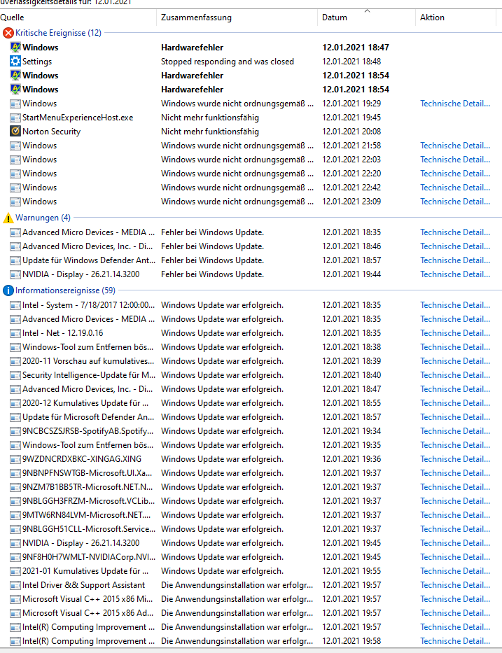

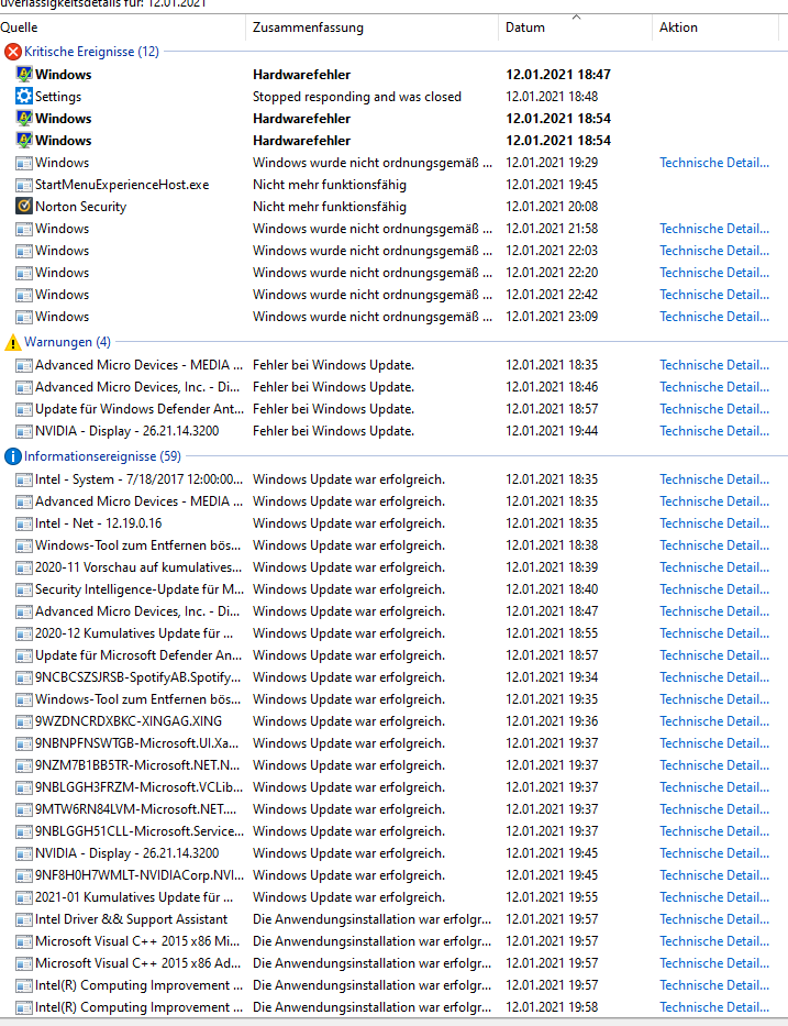

Was steht denn zum Abschmieren im zuverlaessigkeitsverlauf?

Gut, im Multicore erreicht die CPU jetzt Werte überhalb eines Ryzen 1700X aber Ivy sollte im Single Core niemals schneller als Broadwell EP sein!
So, ein erneuter Durchlauf zeigt wieder normale Werte, sehr seltsam:

Hier noch der Zuverlässigkeitsverlauf:

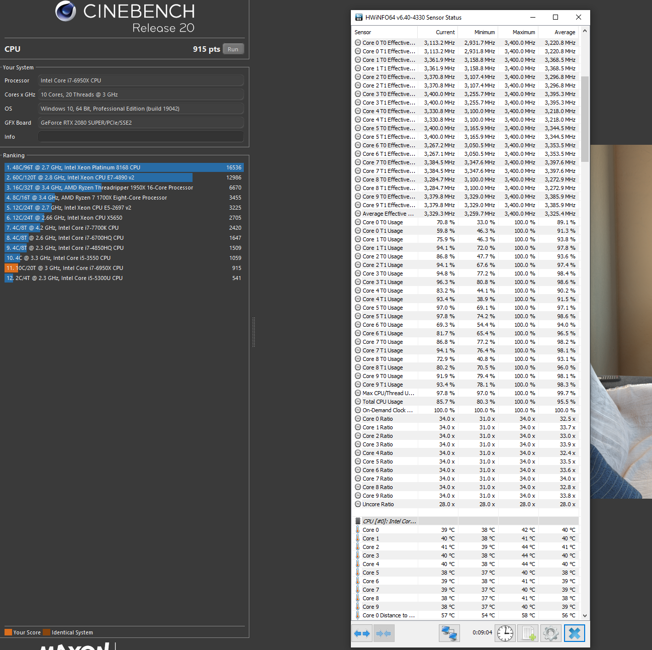

Single-Core sieht nun einigermaßen normal aus ja, Multi-Core nicht beeindruckend, aber jetzt auch nicht "besorgniserregend". Hier könnte maximale Leistungsaufnahme oder Temperaturziele eine Rolle spielen, warum nur der Faktor von etwa 12 rauskommt.

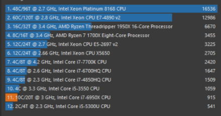

Komisch, die Werte sind aber ganz anders.
Kann es sein, dass sich deine Werte auf den Cinebench R15 beziehen?
Im Ranking wurden die 915 Punkte eindeutig aber mit Nicht-Single-Core-Ergebnissen verglichen:
Und die 915 Punkte hatten nichts mit den Ergebnissen zu tun, die er später hatte. Schon interessant zu sagen; dass bei dem ersten Ergebnis "Nichts" falsch sei.
Cinebench ist der R20.

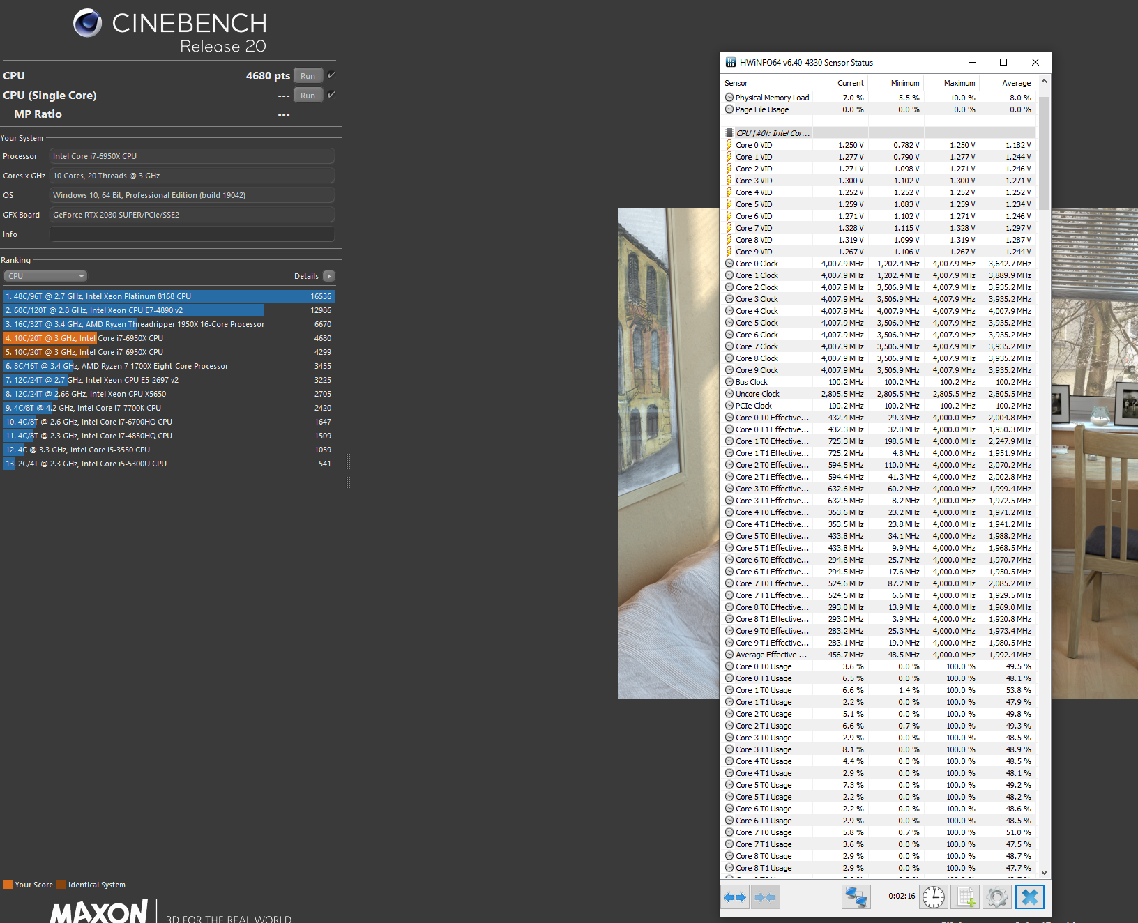

Hier ein neuer Durchlauf inklusive OC auf 4GhZ allcore und auf 2600MhZ fixierten RAM.
Bisher läuft er erstaunlicherweise so gut durch.
werte sehen gut aus ich komm mit den 5930k auf 4 ghz 3200 ram auf knapp 2900 punkte mit hintergrund programme und win 7
