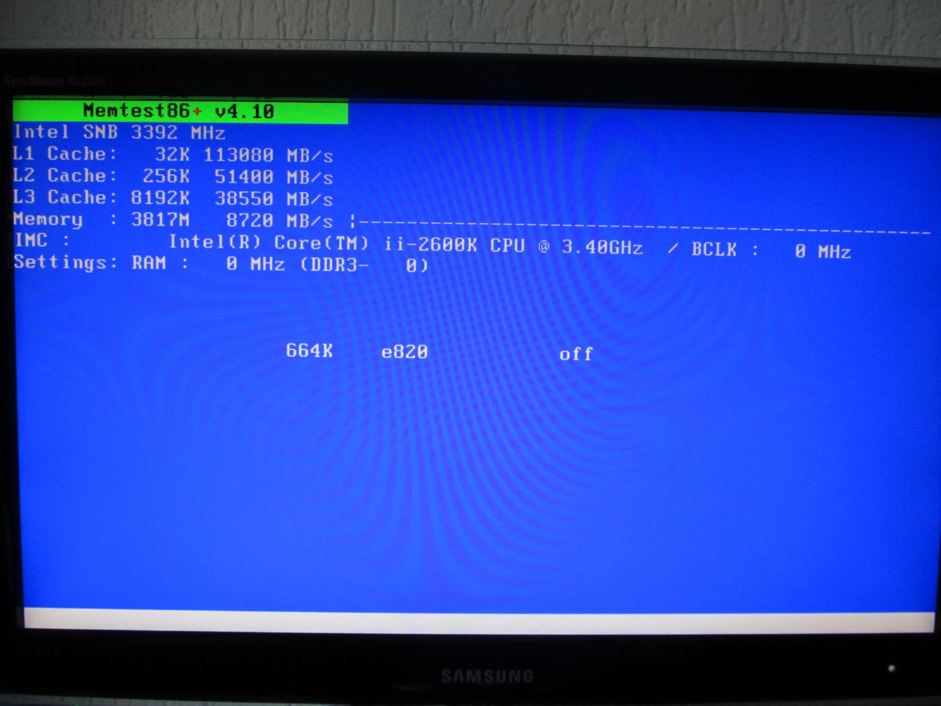

Hi Leute,
ich wollte heute mal meinen Speicher auf Herz und Nieren testen, doch leider startet memtest nur und macht dann nichts mehr... Drücke ich Reset, geht der Rechner nach einigen Sekunden aus.
Wo liegt mein Fehler?
Habe schon versucht, beide Riegel einzeln zu testen. Immer das gleiche.
Könnten beide Riegel defekt sein?
Ich habe auch das bekannte Problem mit meiner ENGTX580 DCII
- Anzeigetreiber wurde wiederhergestellt etc...
Und da dachte ich, checkst mal den Speicher. Doch leider testet memtest+ 86 v4.20 gar nicht erst los, egal welcher Riegel/Rambank
Speicher A-Data Gaming Series 8GB Kit 1600Mghz DDR3 @ Asrock Z68 Pro3
Es kann doch nicht so schwer sein, ein kleines Testtool zu bedienen ;)
Bin ich so blind und überseh' da was?
Grüße

hm vielleicht mal mit der 4.20er version testen ?
*** Enhancements in v4.20 : ***
New Features
Added failsafe mode (press F1 at startup)
Added support for Intel "Sandy Bridge" CPU
Added support for AMD "fusion" CPU
Added Coreboot "table forward" support
Bug Fixes
Corrected some memory brands not detected properly
Various bug fixes
4.10 hat noch keine Sandy Bridge CPU unterstützung (hat muahdib bereits eh erwähnt) - das ist das Problem :)
hast du es mal mit goldmemory versucht?
bei mir funzt memtest komischerweise auch nicht, goldmemory läuft fehlerfrei durch...
Wie doof, ich hab ja wirklich nur 4.10 gezogen.
Dachte, es wäre 4.20... oh damn....
Gut, werds nochmal versuchen
@ich12: Werd ich machen, wenn die 4.20er nicht will :)
Danke erstmal...

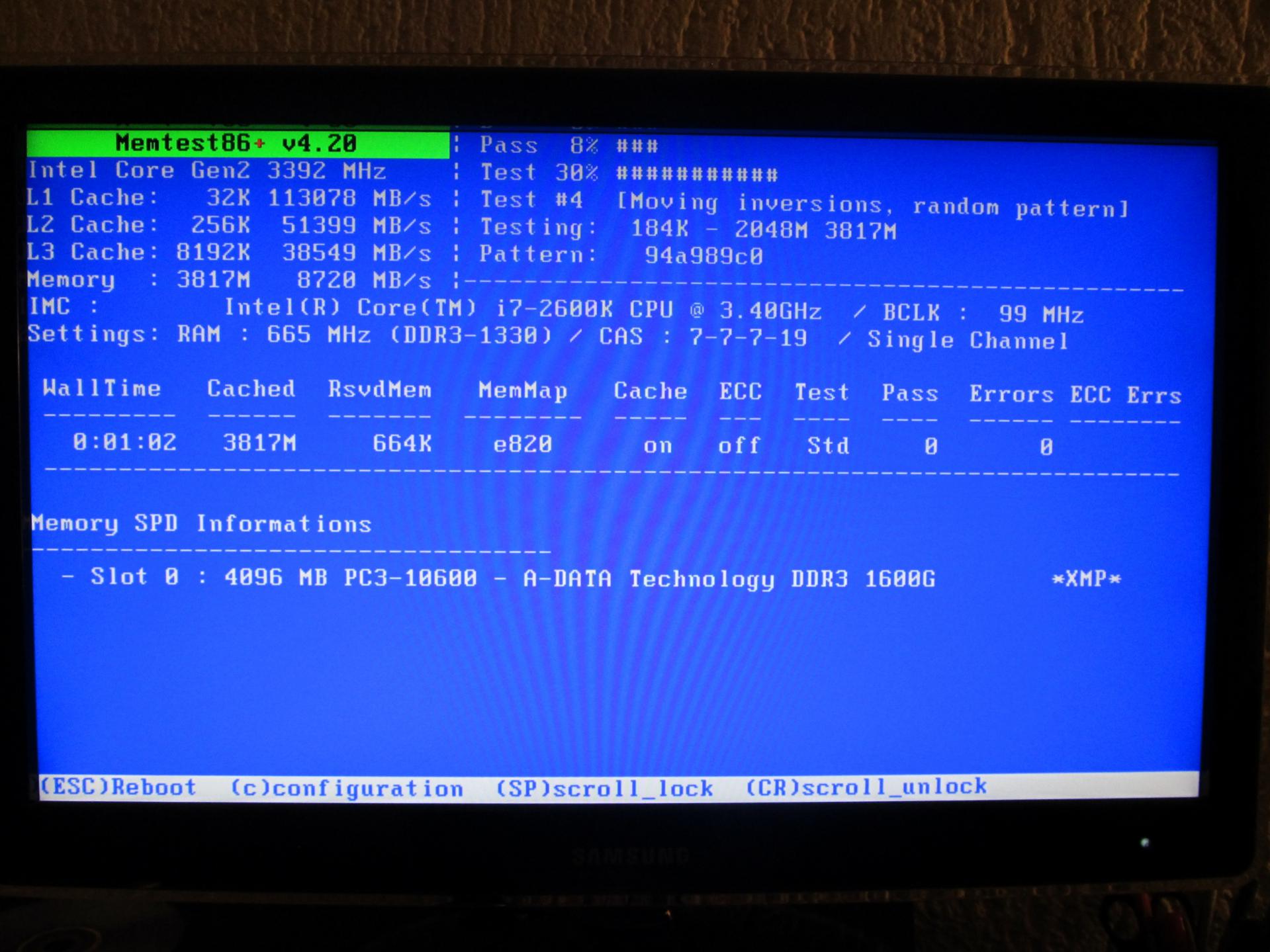

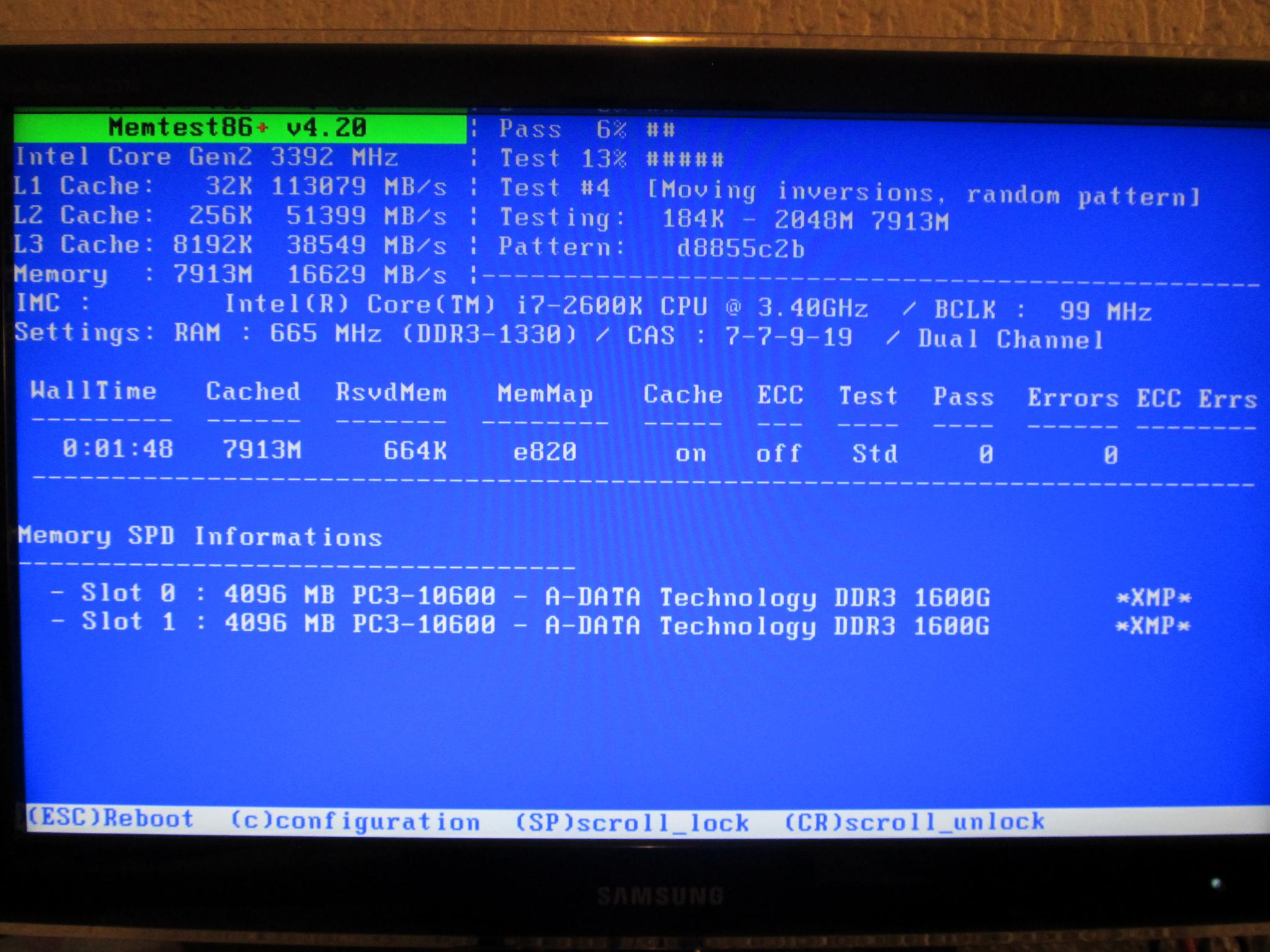

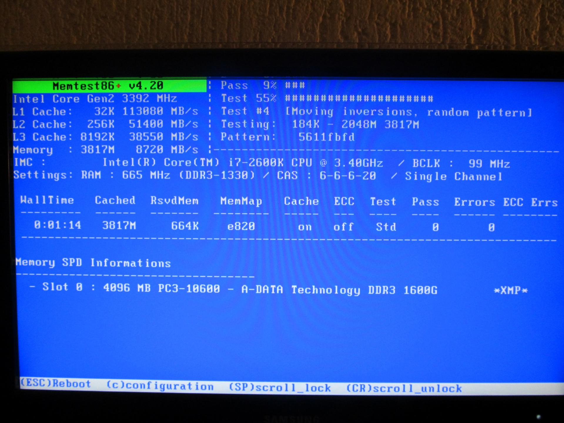

Oh Oh... wie kann es sein, dass von den ersten beiden RAM-Bänken die richtigen Timings angeben und bei den anderen beiden die Bioseinstellung ignoriert werden?
Eingestellt im Bios ist 7-7-7-19
Bei den letzten beiden Bänken zeigt memtest aber 6-6-6-20, unabhägig davon, was im Bios eingestellt ist.
Habe ich beide Riegel drin (DualChannel) zeigt er schon annährend die richtigen Werte an, aber auch nicht 100% korrekt wie es im Bios eingestellt.
7-7-9-19
Board (Asrock Z68 Pro3 - Bios v1.6) defekt?
Eventuell die Lösung für meine Treiberabstütze der Grafikkarte?
Riegel habe ich auf 1,5v laufen.
Grüße

Möglicherweise erkennt das Bios die Einstellungen nicht richtig. Stell die Timings im Bios manuell ein, genau so, wie sie auf den Riegeln stehen. Laut diversen Shops ist die Mindestspannung für die Riegel auch mit 1,55V angegeben.
Das mit den 7-7-9-19 war mein Fehler. Da habe ich aus Versehen 9 statt 7 eingetragen.
Ich habe die Volt schon auf 1,65 zurückgestellt, gleiches Ergebnis. Auch das automatische einstellen der Timings brachte keine Verbesserung.
Ich schiebs jetzt einfach mal auch eine Fehllesung... nur komisch, dass 2 von 2 Bänken falsch ausgelesen werden.
Und auch immer der DualChannel Gegenpart.
A1 = Korrekte Auslesung
A2 = Korrekte Auslesung
B1 = Falsche Auslesung
B2 = Falsche Auslesung
A1 & B1 = DualChannel
A2 & B2 = DualChannel
http://www.nix.ru/autocatalog/motherboards_asrock/117686_2245_draft.jpg

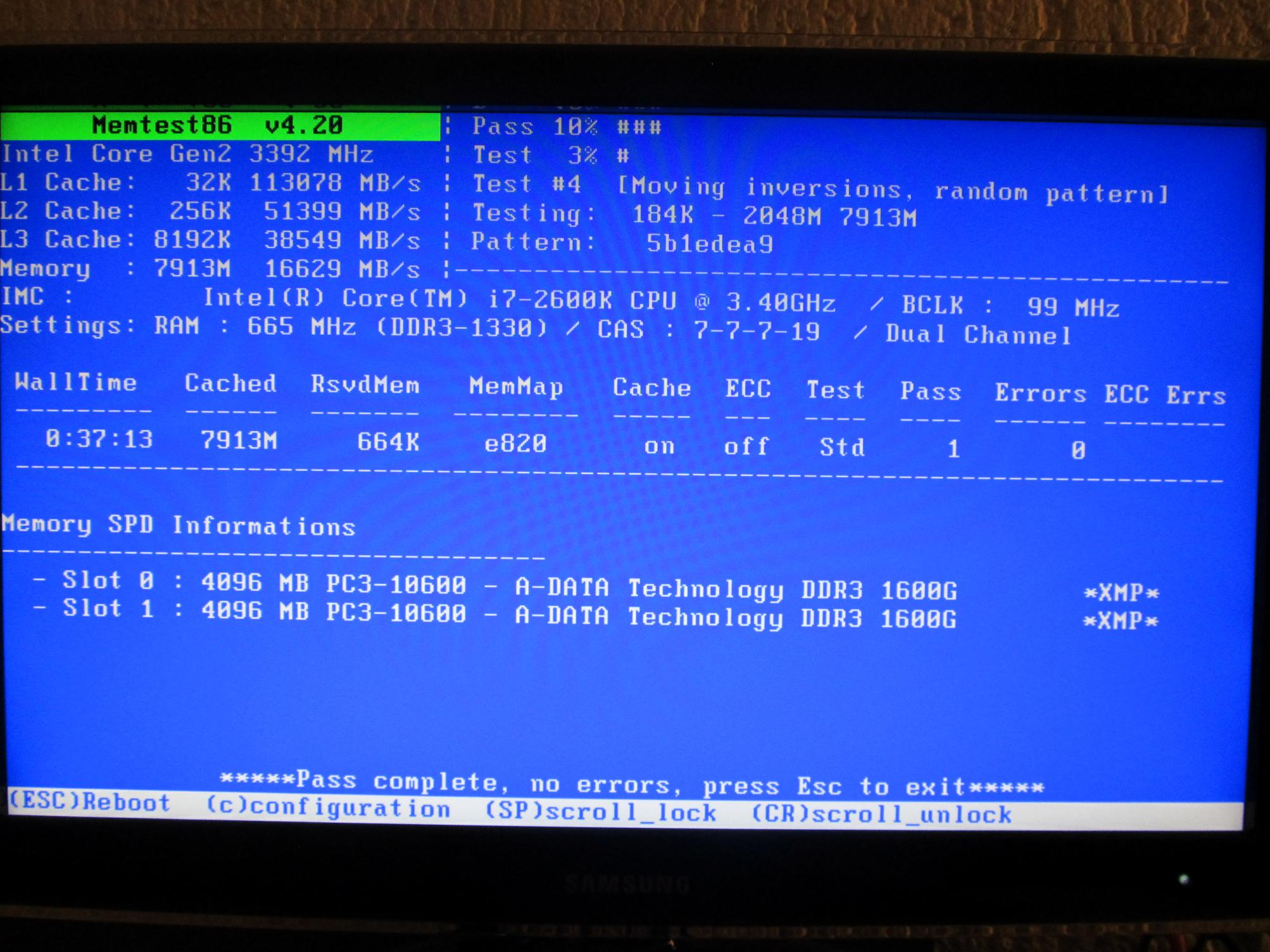

So, ich hab jetzt einen kompletten Durchgang mit Memtest durch. Speicher laufen bei 1,5v mit den Timings: 7-7-7-19. Wenn ich beide drin habe, werden die Timings auch korrekt angezeigt. A1 und B1. Habe ich einen einzelnen bei B1 oder B2 drin, steht bei den Timings 6-6-6-20. Ich ignorier das einfach mal und belasse es dabei. Memtest sagt, dass alles i.O. ist und gut ist.
