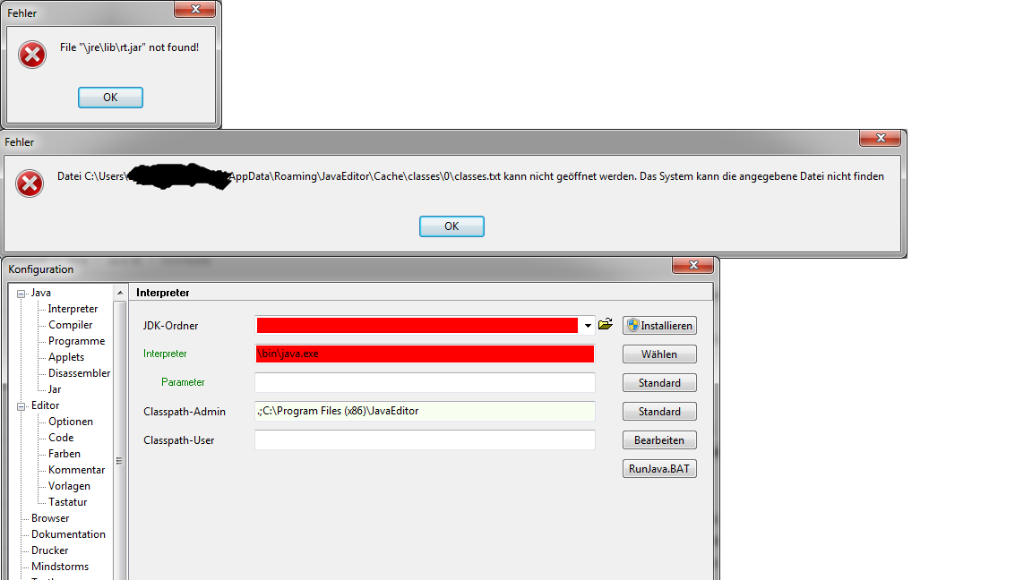

grade meinen PC neu aufgesetzt und wieder direkt Java installiert(aktuelles Java SDK). Dann noch meinen bevorzugten Editor "Java-Editor" installiert und direkt gestartet.
Doch das Ergebnis: Es funktioniert nicht.
Es kommen direkt einige Fehlermeldungen, und ich versteh nicht was ich da einstellen muss.
Ich hab diese Fehler mal hochgeladen. Kann mir da einer helfen?
Wäre dankbar für ein paar Ratschläge.
Du musst die Pfade zum JDK (dürfte sich hier befinden: C:\Programme\Java\jdk1.7bla\) einstellen.
Die lange Fehlermeldung kommt vom Java Editor. Keine Ahnung, was er da versucht zu laden. Vielleicht löst sich das Problem von alleine, wenn man das JDK richtig angegeben hat.

Edit: Also ich hab es jetzt gemacht wie e-Laurin beschrieben und es startet schonmal wieder normal.

Führe mal den Java-Editor als Admin aus, dann sollten die Fehler kein Problem darstellen.

öffne mal die cmd und gebe "path" ein, wenn dort deine java version nicht auftaucht, liegt es daran ... zu fixen über systemeinstellungen -> system -> path ...
