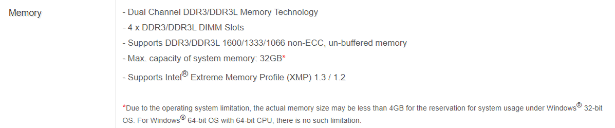

Hallo Leute, ich wollte euch mal etwas Grundlegendes fragen, und zwar was man beim Ram kauf alles so beachten muss.
Ich habe z.b. ein ASRock H97M Pro4, auf der Seite des Herstellers steht das zum Arbeitsspeicher:
Was davon ist alles wichtig um einen passenden Arbeitsspeicher auszuwählen ?
Muss ich zwei Ram Sticks haben oder würde auch nur einer gehen obwohl das Board Dual Channel hat ?
Kann ich z.b. 2x4 GB und 1x8Gb Sticks benutzen, wenn ich die richtigen Slots Nutze ? Geht vollbestückung überhaupt ? oder kann das Probleme machen ?
Muss man auf das "non-ECC, un-bufferend memory" achten und steht das immer bei dem Ram dabei ?
Bis jetzt weiß ich ca., dass die 1600 z.b. ja die Taktzahl des Rams ist, also die Geschwindigkeit und höher theoretisch besser ist.
Wäre super, ob ihr mir diese Grundlegenden Sachen mal erklären könntet
MfG Finn
Für Dual-Channel brauchst du immer zwei oder vier Riegel.
non ECC steht meistens dabei, hat aber für den normalen User keine Bedeutung. Mit ECC wäre für Serverrechner gedacht.
In der Regel gilt, je mehr Riegel im System desto instabiler kann es werden. Muss aber nicht. Theoretisch dürfte bei dir also 4x8; 2x8 oder auch 2x4 & 2x8 gehen. Wichtig ist nur das die in den richtigen Slots stecken, was in der Anleitung zum Mainboard stehen sollte.
Es gibt für dein Mainboard sicher auch eine sogenannte QVL-Liste. In der stehen RAM-Riegel drin, die in Verbindung mit deinem Mainboard getestet wurden und so am stabilsten funktionieren sollten.
Was die Geschwindigkeit angeht ist natürlich schnelle Variante die bessere. Bringt aber nur im niedrigen einstelligen Prozentbereich etwas. Ob sich die höheren Kosten lohnen würden muss man selber sehen. Kommt ja auch darauf an was man mit dem PC machen will. Zum Rendern von Videos bringt es meistens noch etwas mehr als bei Spielen.

"normales" RAM ist ohne ECC und Unbuffered, das steht dabei und könnte nur ein Thema bei RAM von Ebay sein, da hier ölfter mal gebrauchter Server/Workstation Speicher dabei ist.
Trotz Dual Channel geht auch nur ein Modul, aber dann verlierst du teilweise ordentlich Leistung. Sollte also nicht sein.
1600 ist hier die Taktangabe (eigentlich 800, DDR = Double Data Rate). Dein Mainboard kann nicht schneller. Es wurde also auch Speicher mit 1866 funktionieren, aber der taktet dann maximal bei 1600.

Bei einem H97 Board macht es keinen Sinn, Speicher oberhalb von DDR3-1600 MHz zu nehmen, da du es im Bios nicht einstellen kannst. Das ginge bei einem Z97 Board, wenn man eins aus der gleichen Ära nennen möchte.
Für den sogenannten DualChannel brauchst du zwei gleiche Bausteine, z.B. 2x 8 GB DDR3-1600, die du auf die passenden Steckplätze setzt.
Nicht zu vergessen ist der Prozessorkühler. Wenn der zu groß ist, kann es sein, daß du nur spezielle Bausteine nehmen kannst, die nicht zu hoch aufbauen.
Nachtrag: natürlich kann man das Board auch mit einem Baustein laufen lassen, aber man verschenkt dann Leistung. Lieber 2x 8 GB als 1x 16 GB. Außer man plant sehr zeitnah mit dem kauf eines weiteren großen Moduls. Da dein Board auf maximal 32 GB Speicher gedeckelt ist, wäre ich mit 1x 16 GB vorsichtiger bzw. würde dann auch nur welche nehmen, die dann in der Kompatibilitätsliste drin stehen.
