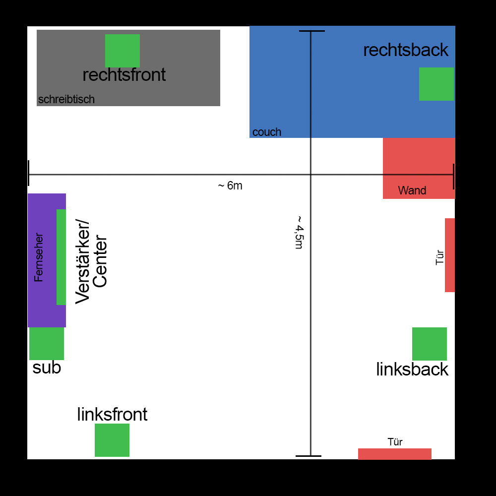

umriss.jpg hier ist so ungefähr mein zimmer wenn ich nen film oder so schau sitz ich eig. genau mittig da ich dort noch ne Sitzgruppe hab.
