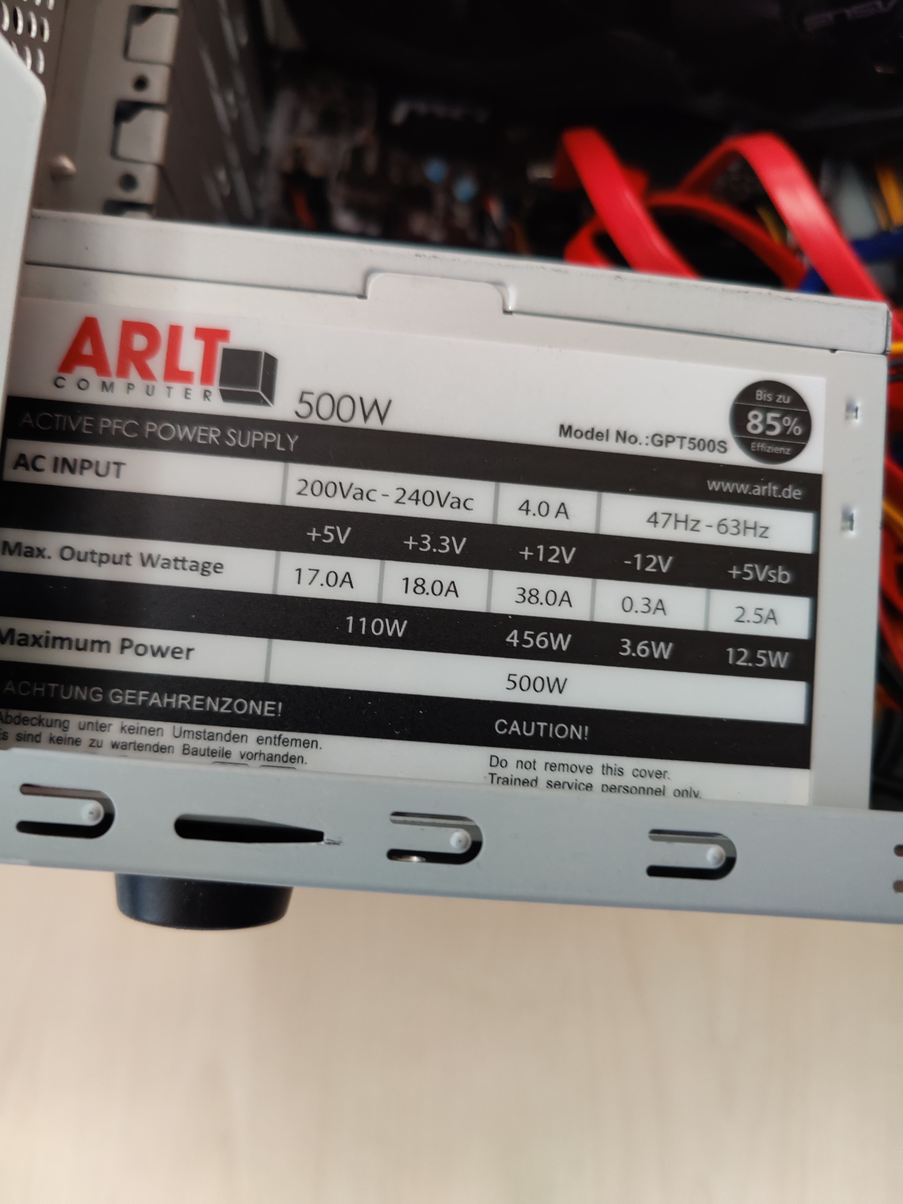

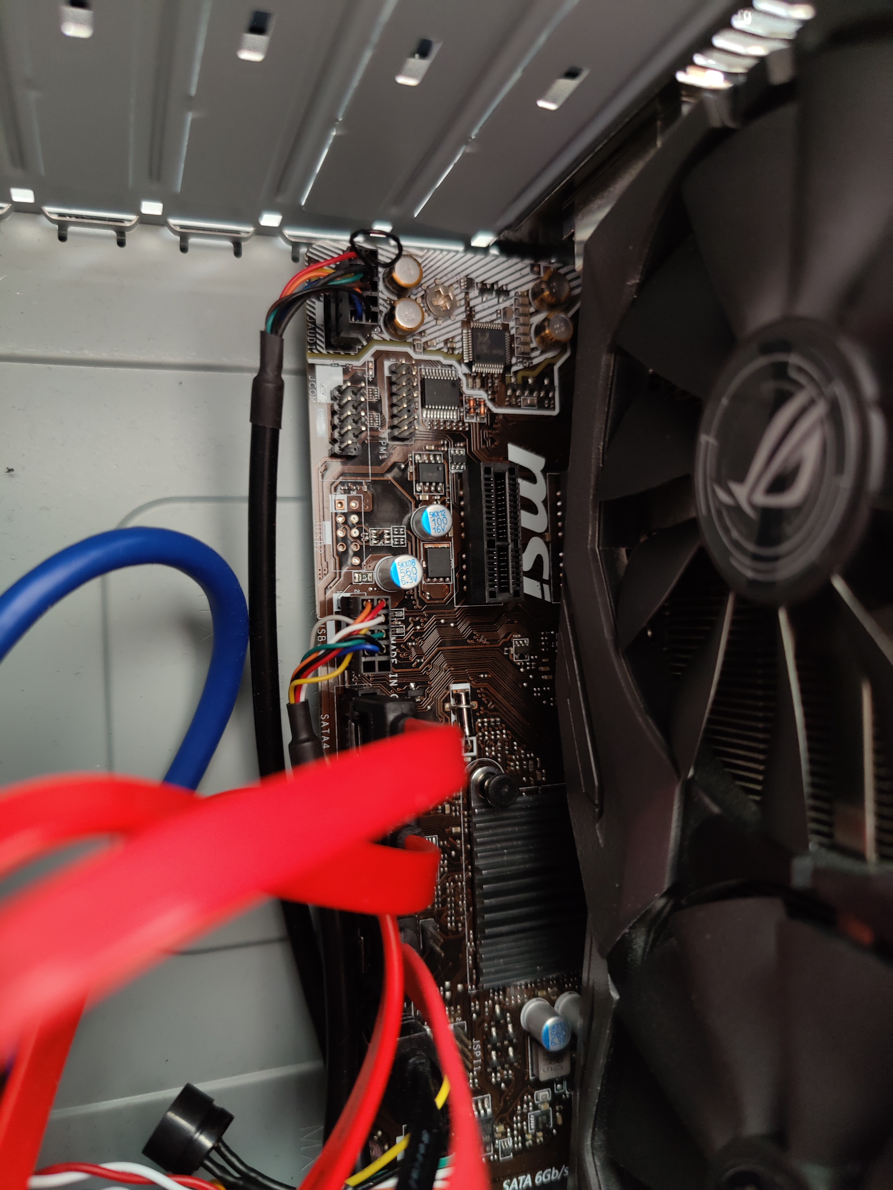

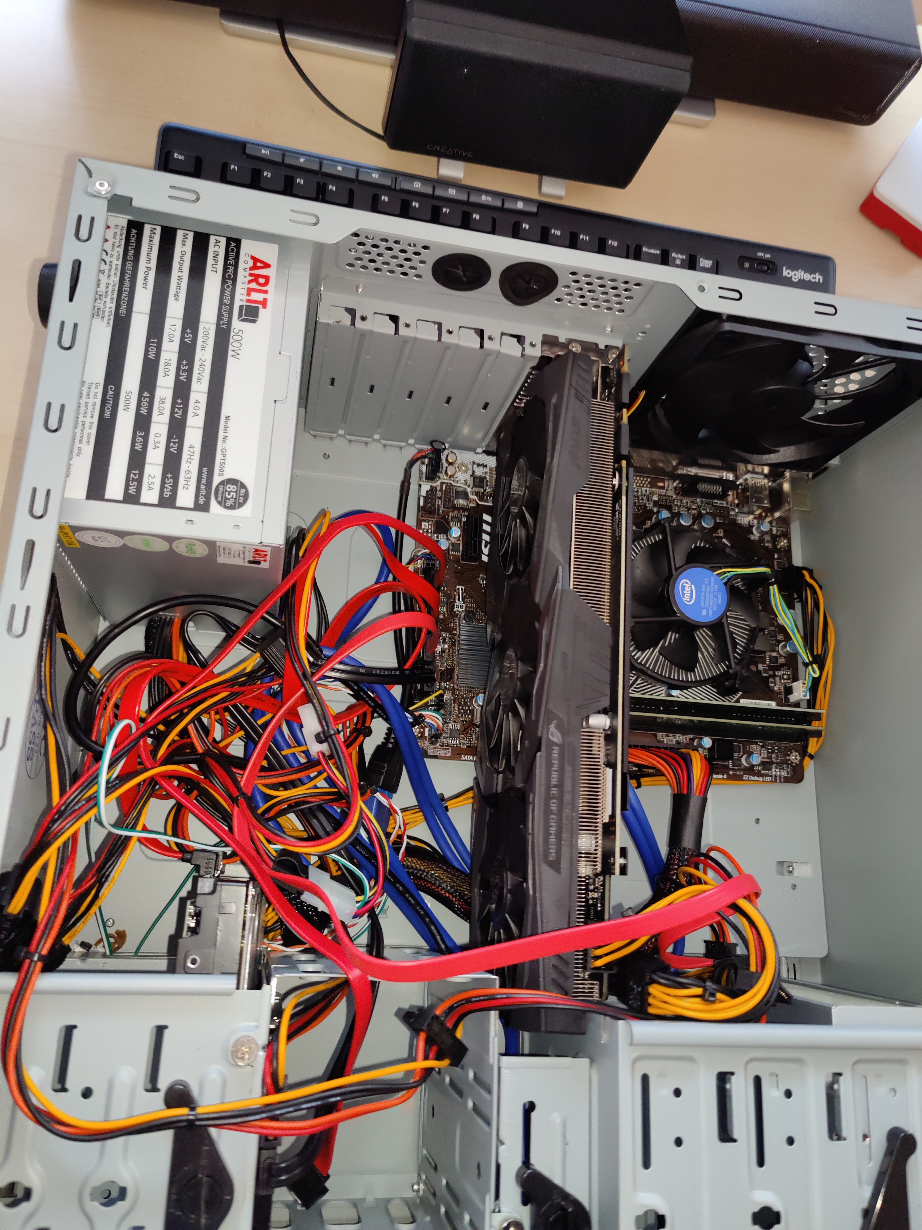

Könnt ihr damit was anfangen?
Habe versucht ohne graka und ohne RAM einzuschalten, leider auch ohne Erfolg.
Ne so wirklich können wir damit nichts anfangen.
Sollte das ein Fertig Rechner sein, sieht so aus ( ARLT ), dann bitte der Hersteller kontaktieren.
Ist er selber zusammengebaut dann sollte man schon folgendes beachten.
BITTE das nachfolgende so gut wie möglich beantworten, erspart unnötige Rückfragen.
Wie alt ist die verbaute Hardware?
Sind die Abstandshalter unter dem Motherboard an der richtigen stelle und befinden sich keine überflüssigen dort?

Bin beim Arlt, also das Netzteil ist es nicht.
