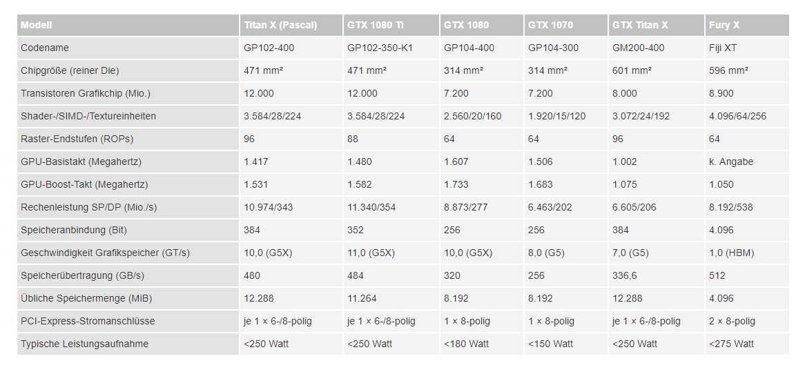

Hier die Rohdaten im Vergleich. Das kann er auch mit OC nicht ausgleichen...

Weder bei der GPU Geschwindigkeit, noch bei der Speicheranbindung, der Speichermenge oder sonst in einer Disziplin die die Geschwindigkeit betrifft, kann eine 1080 einer 1080ti nahe kommen.
Wenn dann duellieren sich die 1070 /1070ti /1080.
Guck dir das Speicherinterface an, die Chipgröße u die Shaderanzahl.
