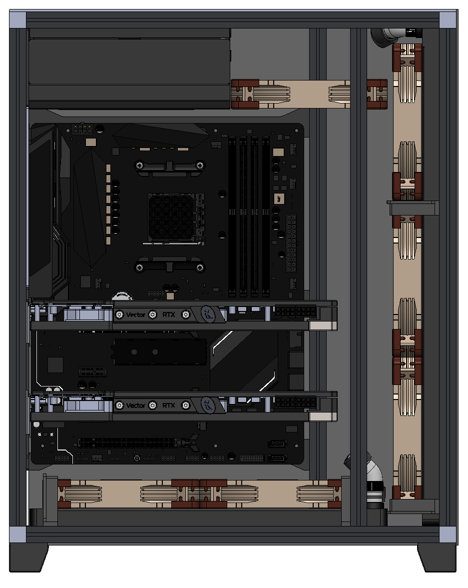

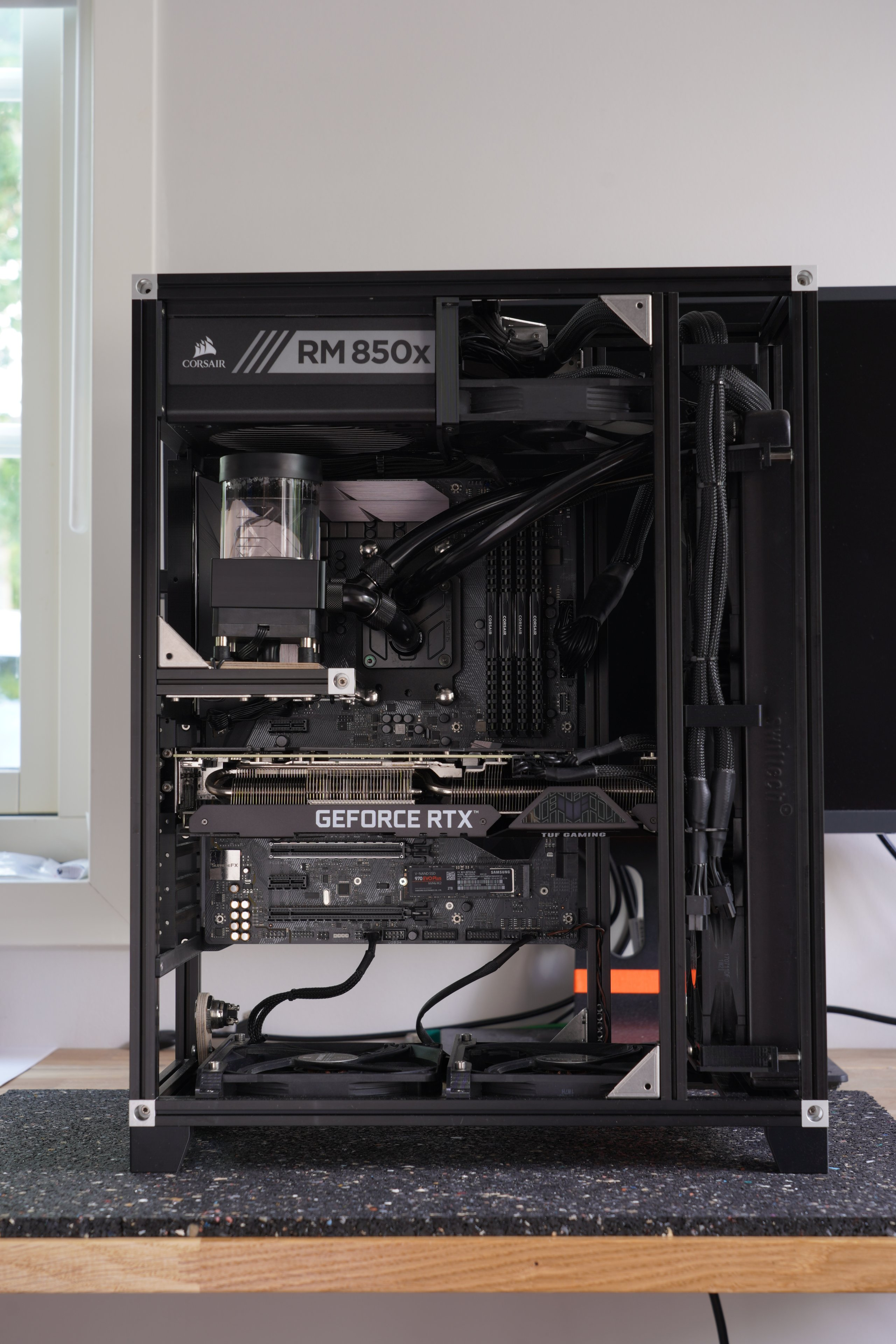

Hier ein Bild vom aktuellen Stand des Pc (unfertig).
(Ich verfolge ein ähnliches Lüftungskonzept wie das Fractal Torrent, nur deutlich kompakter)
Wie oben angesprochen soll aktuell nur der vordere Radiator ersetzt werden.
Da Rtx 4000 wohl so viel verbraucht, dass man es mit Luft nicht mehr leise genug kühlen kann (meine rtx 3080 tuf ist am Limit von dem was ich für akzeptabel halte) will ich die Gpu in der Zukunft auch Wasser kühlen. Dann mit 420mm und 280mm Radiator kombiniert. Ziel ist nicht den Pc lautlos zu kriegen, sondern leise genug, das ich auf der Gpu über Nacht rendern kann und trotzdem im gleichen Raum schlafen kann (idealerweise 750rpm oder weniger).
Aber das liegt in der Zukunft die 3080 bleibt vorerst Luft gekühlt.

Warte, du planst mit 2 Karten oder ist das nur aus dem Renderbild und dir reicht eigentlich eine?

Geplant ist aktuell nur eine 4080 und da hoffe ich auf 450w tdp. Die Software die ich nutze zum Rendern lastet die karte zwar konstant 100% aus, aber der Stromverbrauch ist trotzdem deutlich niedriger, da nur ein spezifischer Teil der Karte genutzt wird. Die Karten verbrauchen dann zwischen 75% und 85% ihres Powertargets.

Verstehe ich, aber aktuell kriegt meine 3080 tuf nur Frischluft von zwei 140mm Lüftern an der Unterseite, die mit 850rpm drehen (mehr Umdrehungen hat nur sehr wenig Verbesserung gebracht) und hält 70 grad unter Volllast. Wenn ich jetzt stattdessen 5x 140mm Radiator Fläche habe ist das ein vielfaches mehr um die Abwärme los zu werden. Die rtx 4000 werden mehr Abwärme abgeben, aber ich sehe nicht wie eine Luftgekühlte Karte so viel Fläche wie ein 420mm Radiator bietet. Aus meiner Sicht wird diese Wasserkühlung immer besser performen als eine Luftgekühlte Karte.
Plane aktuell nur mit einer aber will mir die Option offen halten für zwei, dass ich dann andere Kühl Anforderungen habe ist mit bewusst.
