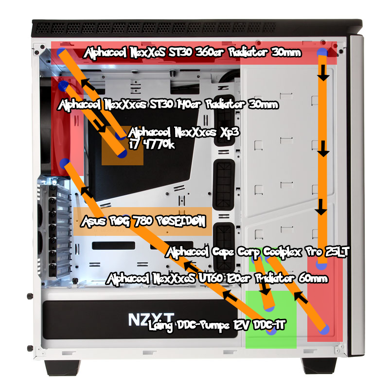

Nebenbei sieht mein Warenkorb jetzt so aus :
https://www.aquatuning.de/shopping_cart.php/bkey/813a157b5fadbe2506a72b71ccb79da6
Dadurch das ich die farben in meinem System geändert hab, bin ich jetzt mit den schwarzen kühlern die dabei sind zufrieden und habe die anderen rausgenomme, außerdem hab ich jetzt einen anderen schlauch genommen, hoffe das der passt und habe noch rotes wasser genommen.
Sieht doch soweit gut aus oder ?
In dem Bild hab ich mal kurz eingezeichnet wie ich mir das vorstelle.
Das Orange sollen die SChläuche sein.
Grün sind Pumpe und AGB
Rot sind die Radiatoren
Creme/leicht orange sind Graka und CPU
Die blauen punkte sind die ein und ausgänge der Komponenten ( für wasser :) )
Sieht gut aus ;) allerdings ist der 360mm Radi erst in ~1 Monat wieder verfügbar, da würde ich zu einem anderen greifen.
wie lass ich eigentlich das wasser ab, wenn ich z.b. neues reintuen will ? und wie füllt man es ein ? Wo ist der unterschied zwischen tüllen und schraubanschlüssen ?
Habe gerade gelesen, dass andere von dem Kühlblock nicht begeistert waren .. außerdem halten sie es für besser roter schläuche und durchsichtiges wasser zunehmen, da sich das wasser in den Radiatoren und überall absetzt, also die farbe.
Jop, die Farbe setzt sich mit der Zeit überall an.
Tüllen: Der Schlauch wird nur drübergeschoben
Schraubanschlüsse: Der Schlauch wird zusätzlich noch verschraubt (ist sicherer).
Beim Wasserablassen öffnest du den Kreislauf einfach am tiefsten Punkt und lässt das Wasser ab.
Eingefüllt wird am AGB, von dort aus pumpt es die Pumpe dann zu den restlichen Komponenten. Kann ich dir aber alles noch mal genauer erklären ;)
