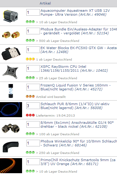

Hier mal eine Zusammenstellung der wichtigsten Komponenten inkl. Schlauch und ein paar Winkel die man bestimmt irgendwie brauchen kann. Radis werde ich gebraucht (2 x Triple) bestellen.
Ist das so im großen und ganzen in Ordnung?
Was fehlt noch?
Kann man die GTX Aufsätze dann für alle GTX Versionen verwenden? (560/570/580)
8/6 Schlauch würde ich nicht nehmen. Der ist doch schon ne starke Durchflussbremse.
Lieber 11/8 oder 13/10 bzw. 16/10 Schlauch.
Dann brauchst insgesammt 12 Schlauchanschlüsse, hast aber bis jetzt nur einen 90°Winkel.
Was für ne Grafikkarte hast denn genau?
Aber wenn ich mich nicht irre hat die Pumpe doch eine 1/4" also 8 mm Anschluss?!
Also für Radio, CPU/GPU und Ausgleichsbehälter muss man die mitbestellten (sind nicht inkl.?)
Die GTX 560 (ohne TI!). Eigentlich find ich ist die ja schon fast zu alt/schwach um mit Wasser zu kühlen aber muss wohl so sein..
Du Pumpe hat durch die Adapter zwei G1/4" Anschlüsse. D.h. du kannst da ein G1/4" Anschluss reinschrauben.
Es gibt zwei gängige Arten von Anschlüssen. Schraubtüllen und Schlauchtüllen.
Solltest dich also für ein Schlauchdurchmesser entscheiden und dann die passenden Anschlüsse dazu wählen. Da du ein Silent-System aufbauen möchtest, würde ich zu einem Schlauch mit 10mm Innendurchmesser raten (13/10 oder 16/10). Durch den größeren Querschnitt ist der Durchflusswiderstand im System geringer und die Pumpe kann weiter runtergeregelt werden.
Nimm bitte eckigen Pumpenadapter, die Runden werden manchmal undicht.
