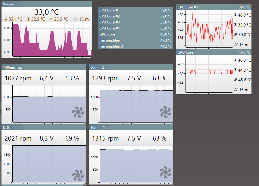

Die Lüftersteuerung wollte ich über die CPU Temperatur vom Mainboard mit Speedfan steuern.
Die CPU temp schwankt selbst bei konstanter Wassertemp sehr stark was eine Sinnvolle Regelung schwer macht.
bsp. aus meiner Kiste. 1h benchmark run.
