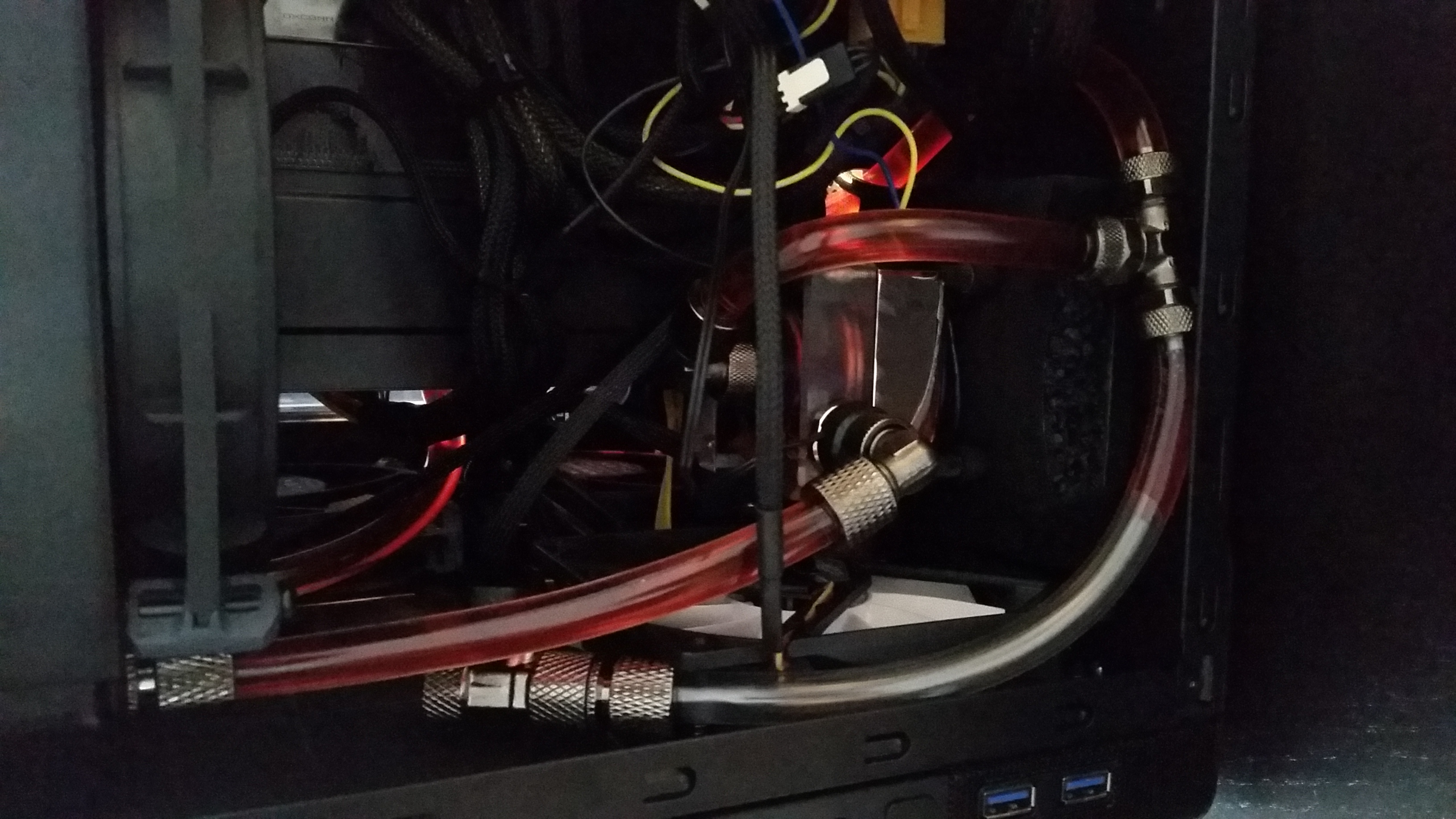

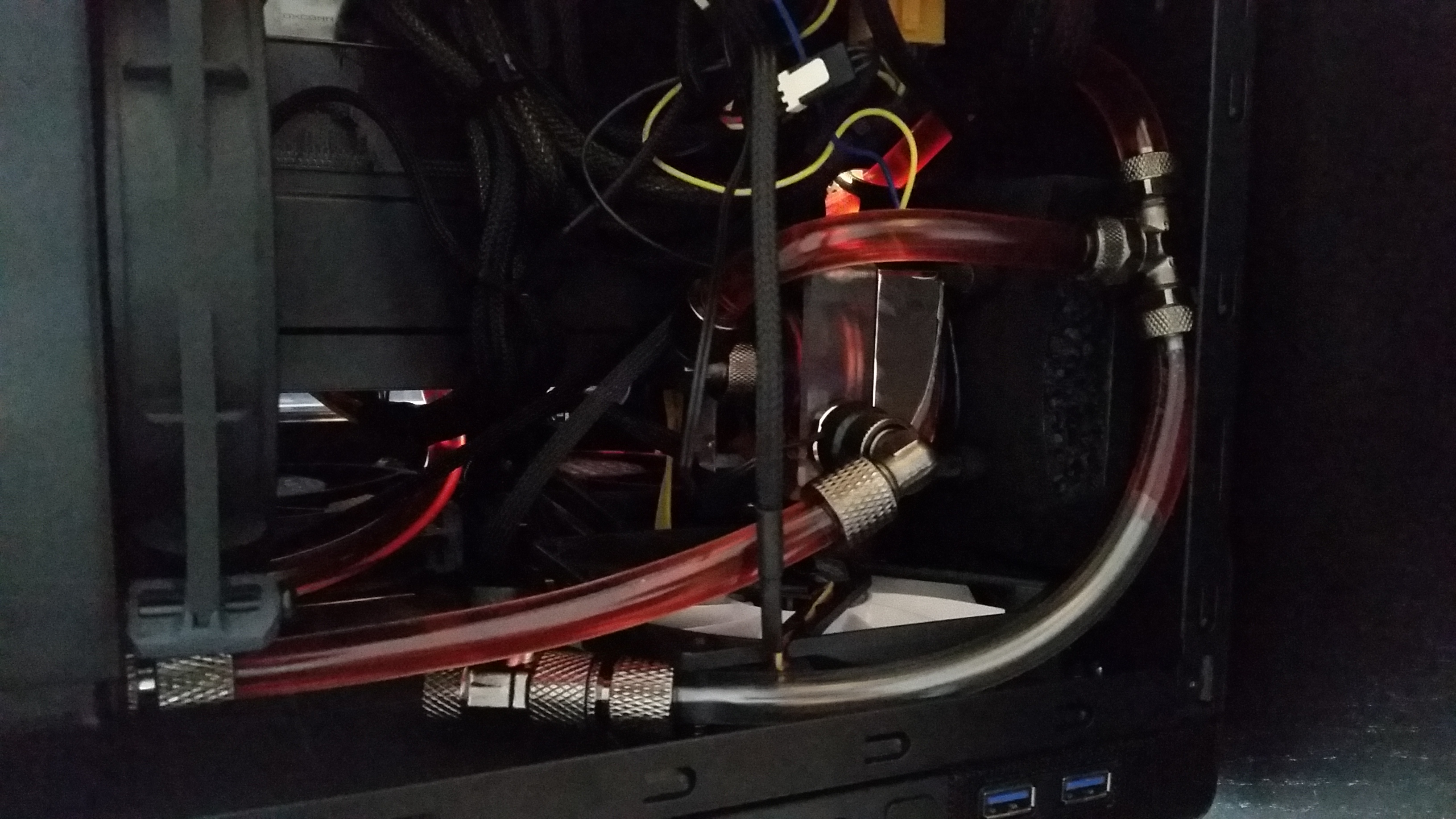

Hi
ich melde mich nun mal mit Ergebnissen zurück.
Ich habe mich doch für 11/8er Schläuche entschieden und gleich die Tygon genommen. Optisch sieht es gut aus finde ich.
Habt ihr eine Idee, was gegebenenfalls noch verbessert werden kann?
Den Kühler werde ich noch gegen einen Watercool HK IV tauschen.
Ansonsten bin ich mit dem System recht zufrieden. CPU-Temperatur ist etwas hoch (Ich habe auch eine OC-Krücke) und die GPU-Temp ist sehr gut.
Die Pumpe ist recht leise, wenn auch nicht ganz lautlos.
Die SilentWings tausche ich vielleicht noch gegen bessere.
Edit:
Ich bin vom Node 804 ein wenig enttäuscht. Anscheinend scheint der Deckel einen großen Widerstand für die entweichende Luft zu sein. Der Wassertemperaturunterschied zwischen Deckel drauf (Watte schon entfernt) und ab liegt bei 4°C mit einer max. Wassertemperatur von ca 38-39°C.
Mh brauche ich mehr Luftdruck durch die Lüfter?
Welche sind leise und haben einen guten Druck?

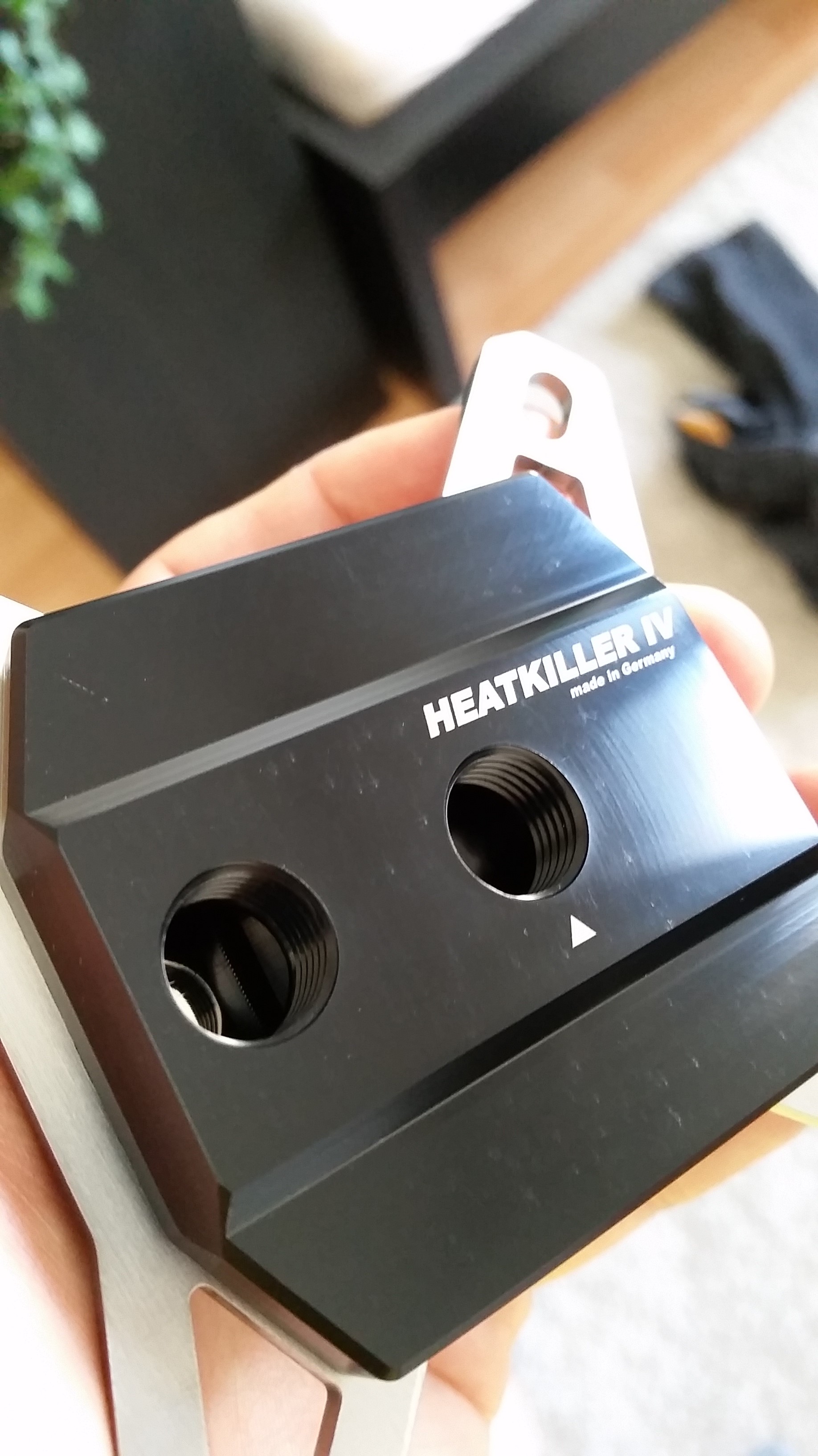

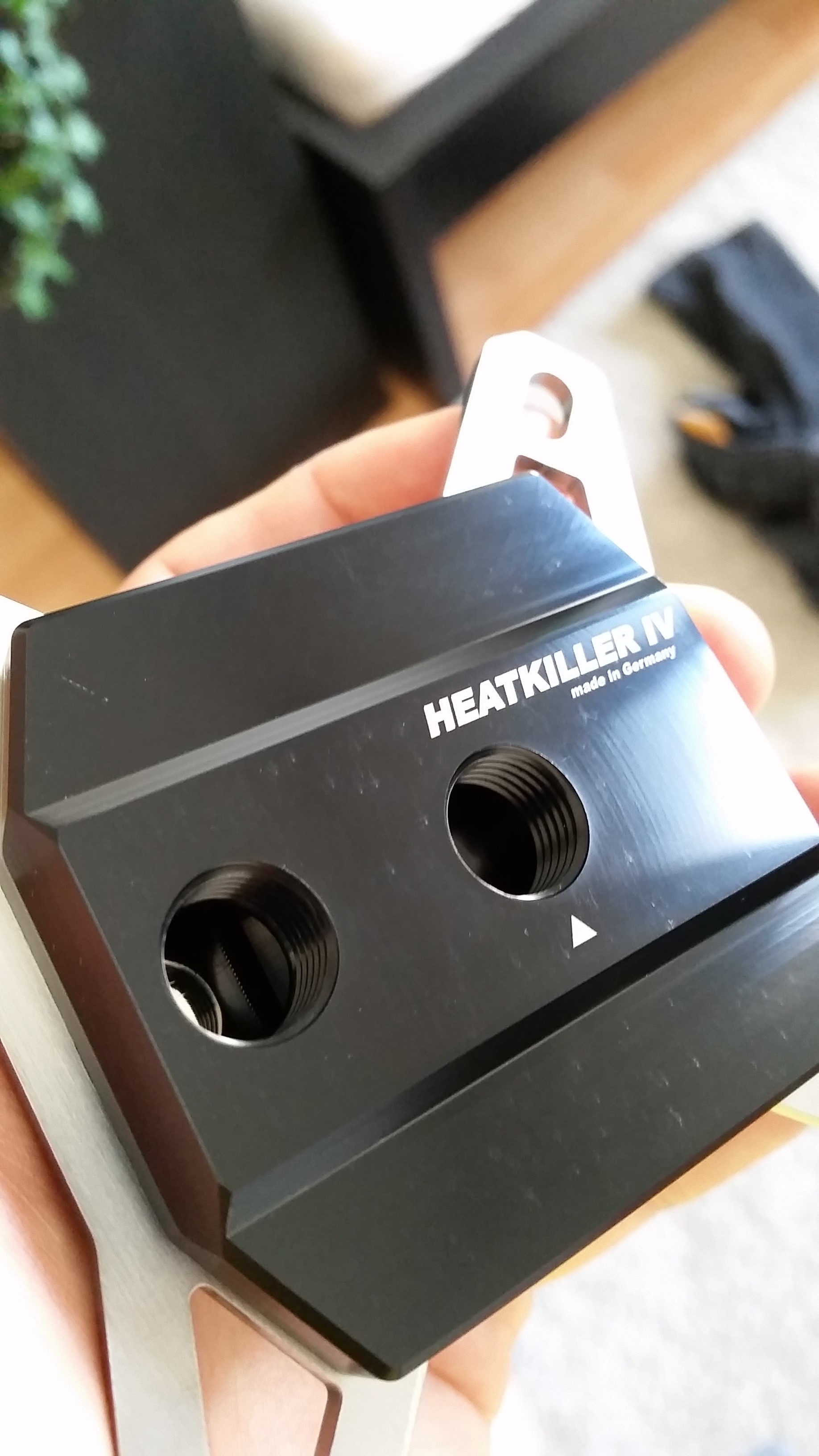

Heute ist der Heatkiller IV in Acetal angekommen und ich bin schwer enttäuscht von der Qualität.
Putzen half nichts und ein Bild sagt mehr als 1000 Worte.

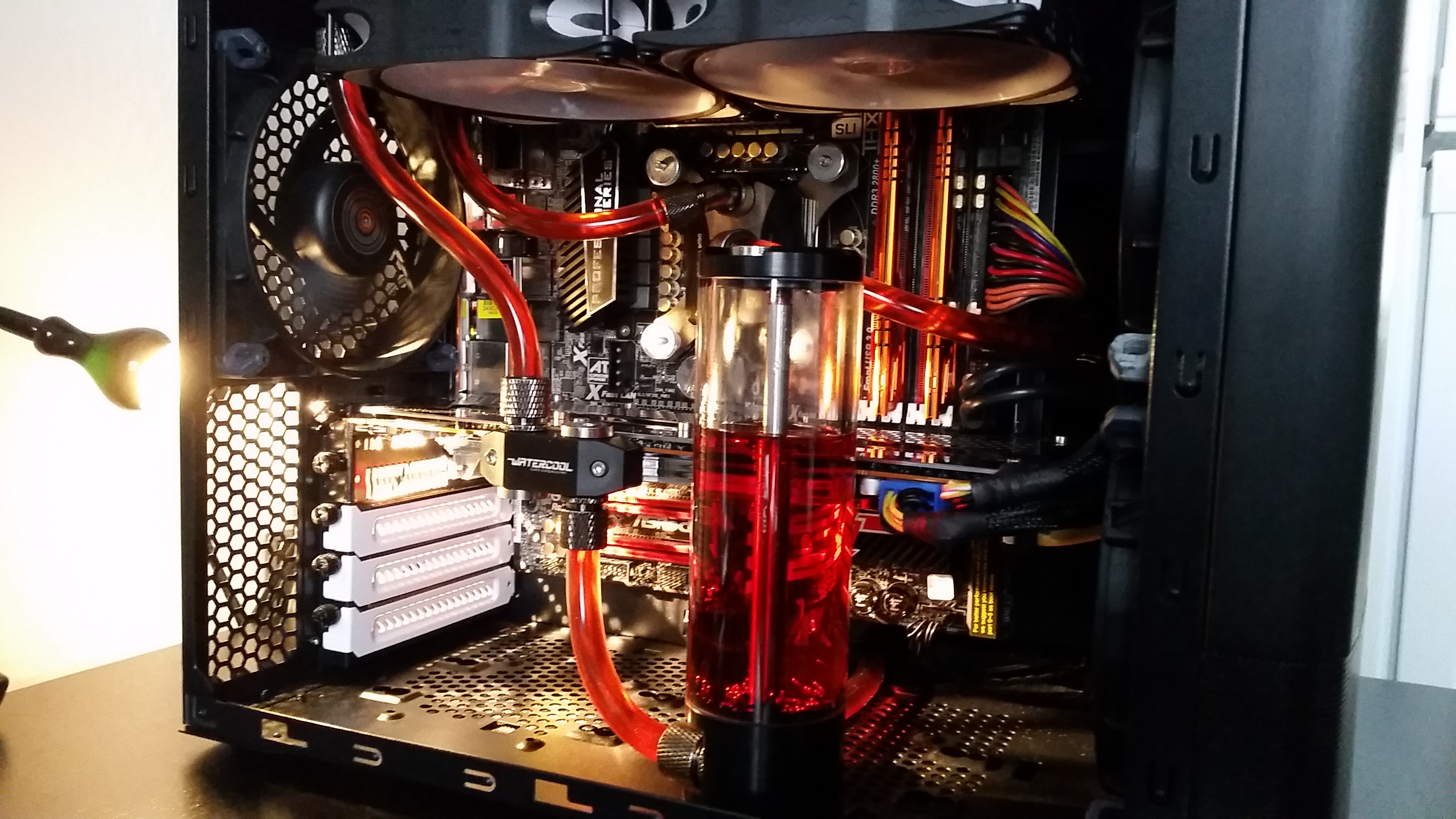

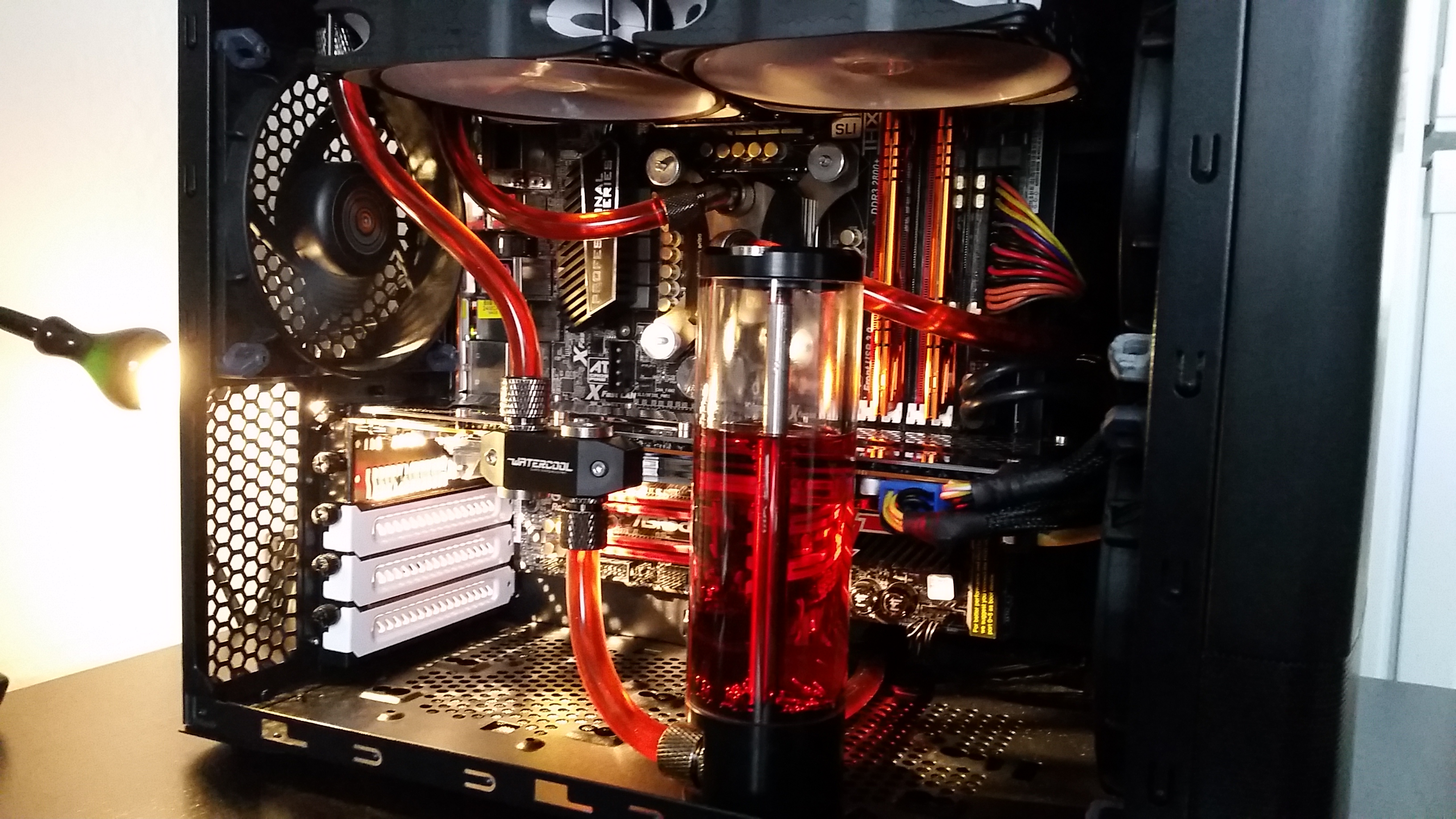

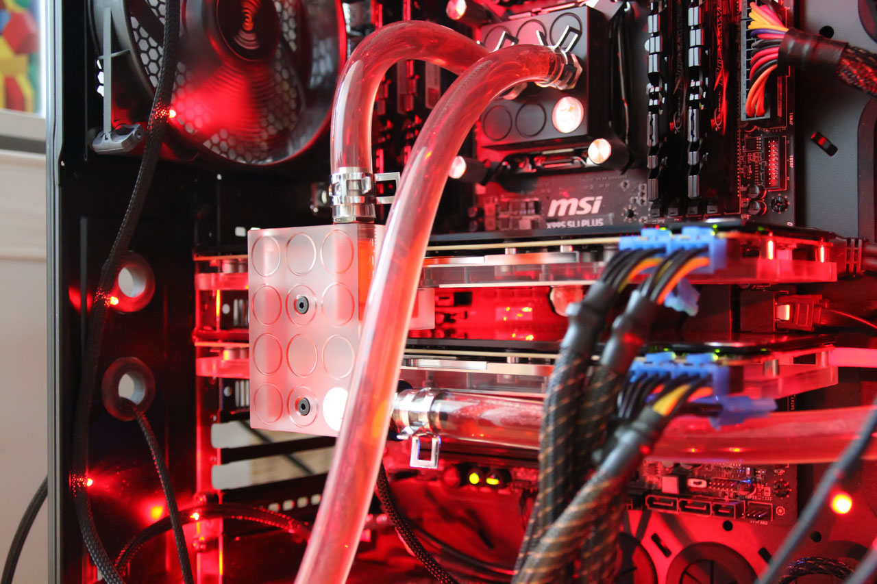

Hi
ich melde mich endlich wieder zurück mit meinem fertigen System.
Ich habe zwischenzeitlich viel gebastelt, umgebaut, neu bestellt.
Zwischenzeitlich war ich ein wenig von den Temperaturen enttäuscht und habe Verengungen durch T-Stücke, Biegungen usw entfernt, habe einen Push-Pull Betrieb eingeführt, leicht singende Eloops getauscht und etwas Beleuchtung hinzu gefügt. Ach und meine sowieso schon geköpfte CPU betreibe ich jetzt ganz ohne IHS. Geht super.
Eine Pumpe habe ich durch das Vergessen (er ist mir raus gefallen) eines O-Rings geschrottet.
Die zweite Pumpe ist aber auch leiser und hat im Vergleich zur Ersten kein Fiepen unter Volllast.
Meine jetzigen Komponenten:
Watercool Heatkiller IV
Watercool 290X WK mit Backplate
1x 240mm Alphacool ST30
1x 280mm Alphacool XT45
DDC310 mit Aquacomputer Deckel.
150ml Aqualis AGB
AC Farbwerk
AC Aquaero 5
Leider musste ich bei dem Node 804 feststellen, dass der Deckel vom Gehäuse mit seiner Staubfiltermatte und dem Mesh bei mir die Wassertemperatur unter Volllast um 4-5°C erhöht. Diese habe ich nun beide entfernt und es sieht nicht ganz so schrecklich aus, wie man zunächst vielleicht vermuten mag.
Meine Temperaturen liegen bei Volllast (Prime und Heaven):
Wasser: 36,4°C
CPU: 56°C (4,1 GHz bei 1,128V)
GPU: 52°C
Noiseblocker 140mm 920 RPM
Noiseblocker 120mm 1100 RPM
Hat jemand von euch noch Verbesserungsvorschläge?
Am liebsten würde ich jetzt gleich noch mehr Radiatoren einbauen oder einen MoRa3 verwenden Aber das ist wohl nicht mehr ordentlich zu realisieren.
Sobald ich nach dem Studium mehr verdiene wird das auch sicher in Angriff genommen (noch kleineres Gehäuse und externer Radiator). Die WK-Faszination hat mich gepackt.
Danke für die Beratung!
