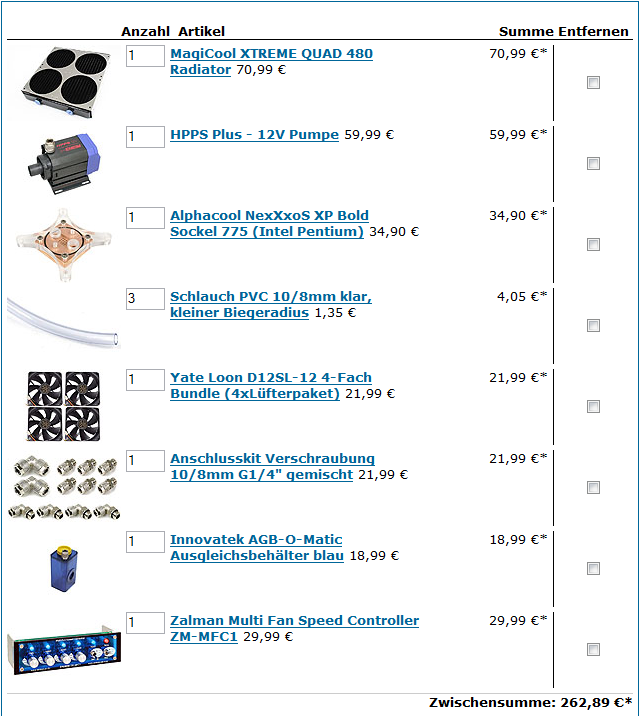

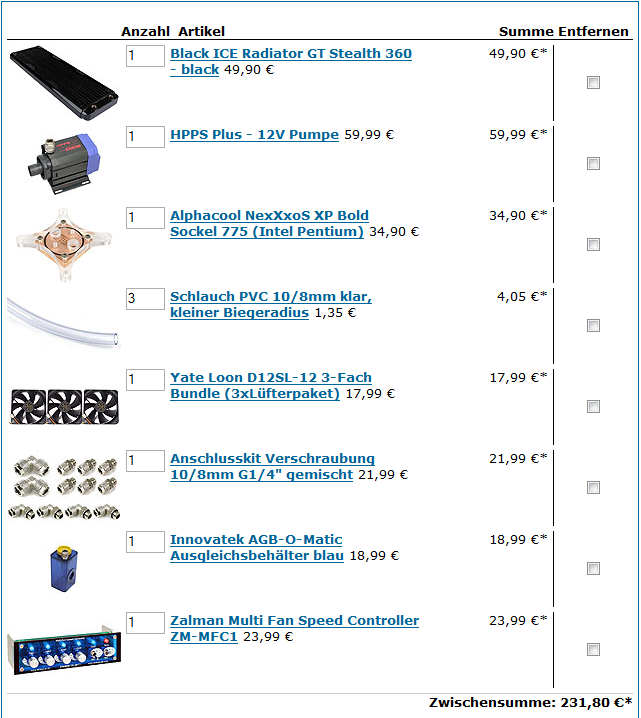

So, Geld für Wakü ist fast angekommen jetzt schwanke ich nur noch zwischen nem 480er oder nem 360er Radi. Wenn ich nur die CPU kühle ist ein 480er bestimmt zu viel des guten, wenn ich aber später die Graka, RAMs und son Zeugs unter Wasser setzen will macht sich der größere Radi bestimmt bemerkbar oder? Ist der Unterschied so dramatisch oder reicht für ein komplettes System auch der 360?
- März 2007
- 27.514
wenn Platz ist nimm den 480er.
Der 360er würd aber auch reichen.
