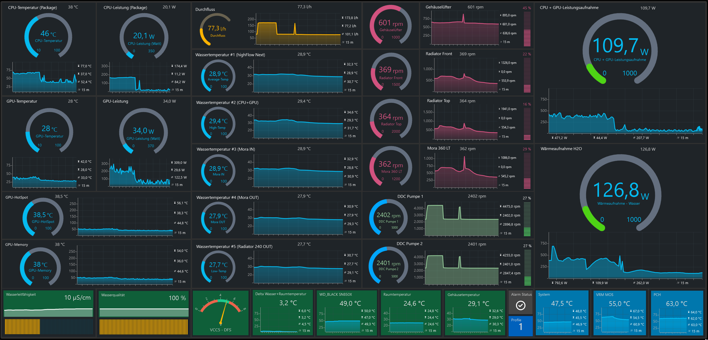

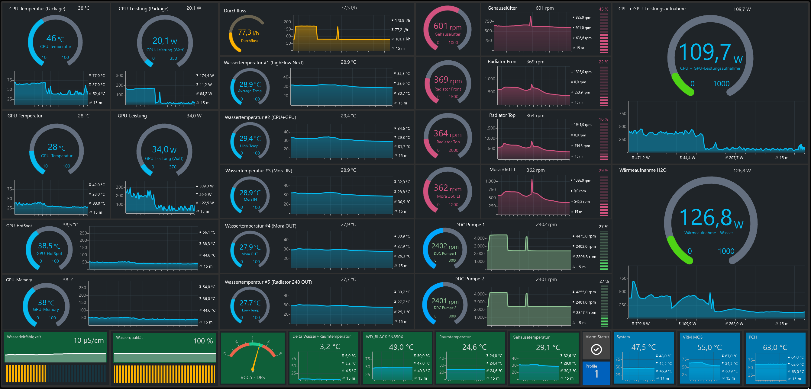

Es gibt Hersteller (AIO), die erlauben das Regeln einer Pumpe nicht.
Das Regeln einer Pumpe ist vollkommen sinnlos, auch wenn du damit 5 Jahre keine Probleme hattest. Das Wasser reagiert träge und wenn deine CPU-Temperatur nach dem Beenden einer Last wegbleibt, ist die Wassertemperatur immer noch in einem höheren Temperaturbereich. Der Pumpe hier dann die Leistung wegzunehmen, ist dann auch nicht optimal. Denn das Wasser gelangt nicht von alleine zum Radiator. Die Wassertemperatur ist ausschlaggebend, wie warm alles, was damit gekühlt wird, warm wird und aus diesem Grund muss auch das Wasser wieder über den Radiator heruntergekühlt werden.
Das bekommst du mit einer AIO gar nicht mit, weil dir bestimmte Sensoren dazu fehlen. Wir verbauen uns mit einer custom Wakü daher nicht grundlos spezielle Steuerungselektronik und Sensoren.
