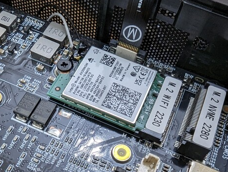

WLAN-Modul Intel AX200 müsste da eingebaut sein:

Mit dem Tausch der WLAN-Karte, behalte ich mir mal im Hinterkopf. Dachte eigentlich, dass es eher ein Softwareproblem ist, aber wer weiß das schon genau.
