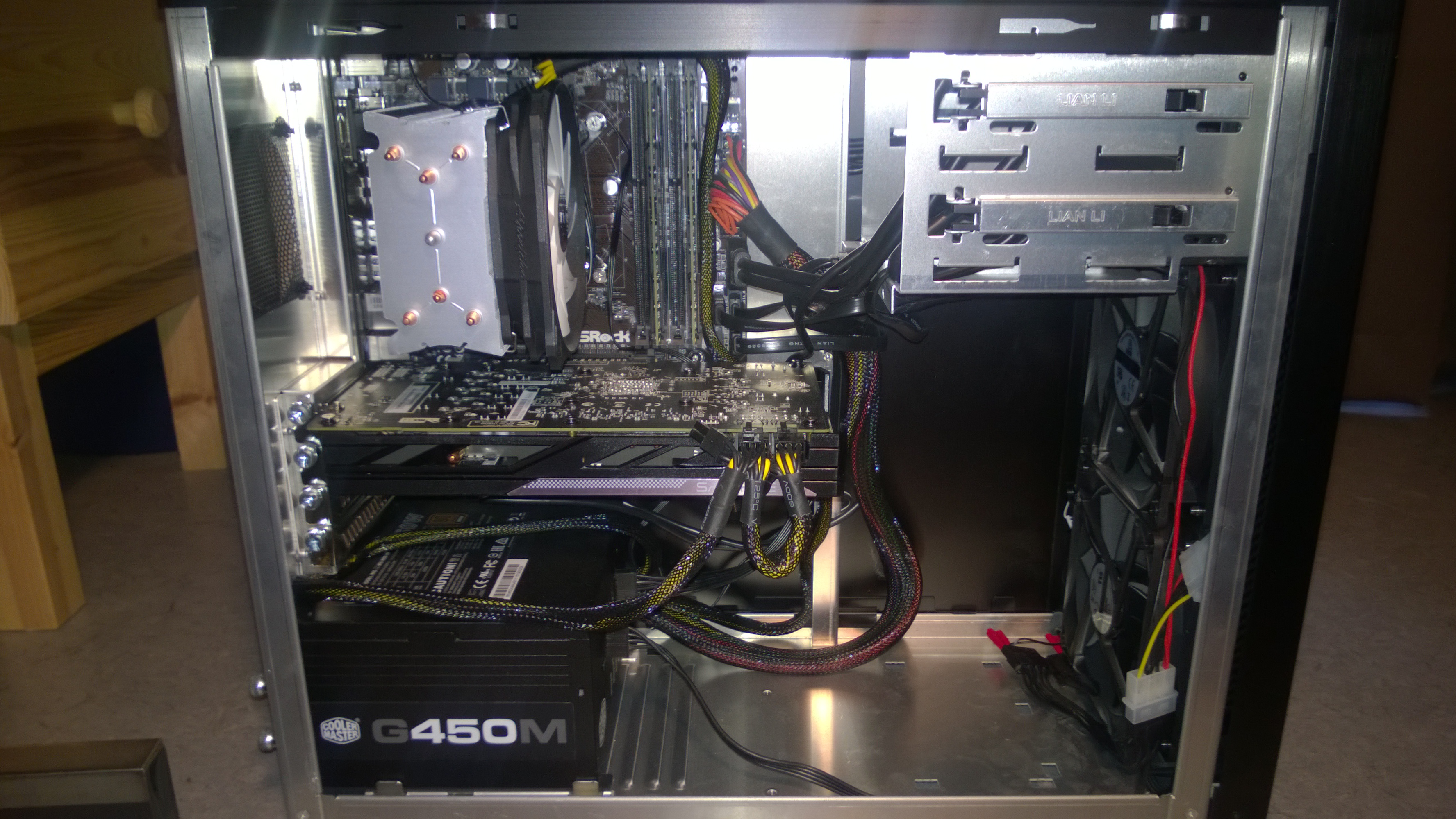

Halli hallo,
folgendes Problem mit einer Sapphire Radeon R9 380 Nitro 4GB:
Seit einer Weile schon stürzt Fallout 4 bei mir ab. Manchmal kommt dabei die Meldung, dass der Anzeigetreiber abgestürzt sei. Ich hab jetzt gegoogelt, dass diese Meldung wohl oft bei Überhitzung der GPU kommt.
Das würde auch zu der Tatsache passen, dass sich die Abstürze hintereinander häufen, wenn mal einer kommt (was an manchen Tagen auch gar nicht passiert).
Jetzt habe ich die beiden Gehäuselüfter vorne auf 12V hoch gestellt und den Lüfter oben überhaupt erst angesteckt.
Jetzt kommt die GPU nach kurzen Spielen (bei 100% Last immerhin - GPU-Z) auf 75°.
Das wäre ja kein so schlechter Wert, aber der PC ist jetzt in der Lautstärke von "kaum hörbar" zu "Staubsauger" aufgestiegen.
Ich hoffe, die GPU hat keinen Schaden genommen, habe das Problem relativ lange schon auf die Software geschoben und nichts gemacht.
Um endlich zum Punkt zu kommen - lohnt sich hier eine Wasserkühlung für die GPU?
Anbei auch ein Bild vom Rechner wie er jetzt aufgebaut ist (sorry für Handyfotoqualität).
Hatte noch nie Erfahrungen mit einer WaKü, wie ist es mit den Sets (z.B. Corsair), die man so kaufen kann?
Sollte man, wenn, auch gleich die CPU berücksichtigen (Intel Core i5 4460)?

75 Grad sind noch lange nicht kritisch...insofern ist eine Wakü hier erstmal absolut unnötig
interessant wäre eher zu wissen wie warm deine GraKa mit der alten Lüftereinstellung ist...
sowohl im idle als auch unter Last.
ansonsten:
Versuch mal den Treiber neu zu Installieren...
und lass mal nen brauchbaren Benchmark durchlaufen der Dir auch den Vram zuhaut..evtl ist da ja der Fehler begraben
achso...ist das Problem nur bei Fallout4 oder auch bei anderen Spielen??? zum Bsp. BF4 oder so?
tante edit sagt: theobald93 hat ja anscheinend die auflösung für dich...manches Game läuft halt nicht auf allen Grafikkarten optimal :freak:
Welchen Treiber nutzt du? Beim ersten Crimson musst du die Lüftersteuerung für die Grafikkarte ggf.manuell aktivieren oder auf den neuen Crimson Beta wechseln.
Es ist Fallout4... die besagten Probleme hab ich auch stellenweise. Liegt an "verbuggten Gebieten", deshalb is das Ganze dann so häufig hintereinander, die umgeh ich dann.
Spiel und Treiber sind up-to-date?
Okay... war wohl überreagiert. Sorry für die Panik. Hab jetzt die Lüfter wieder runter gedreht und mit GPU-Z die Temperatur beim 3D-Mark Firestrike gemessen:
Max. Temperatur 78°, max. Lüfterdrehzahl (GPU-Lüfter) bei 71%
FurMark: 10 Minuten auf 100% GPU-Last hat max. 82° bei 66 % Lüfter
Fällt danach zurück auf um die 50°...
Danke euch trotzdem für die Hilfe... :freaky:
