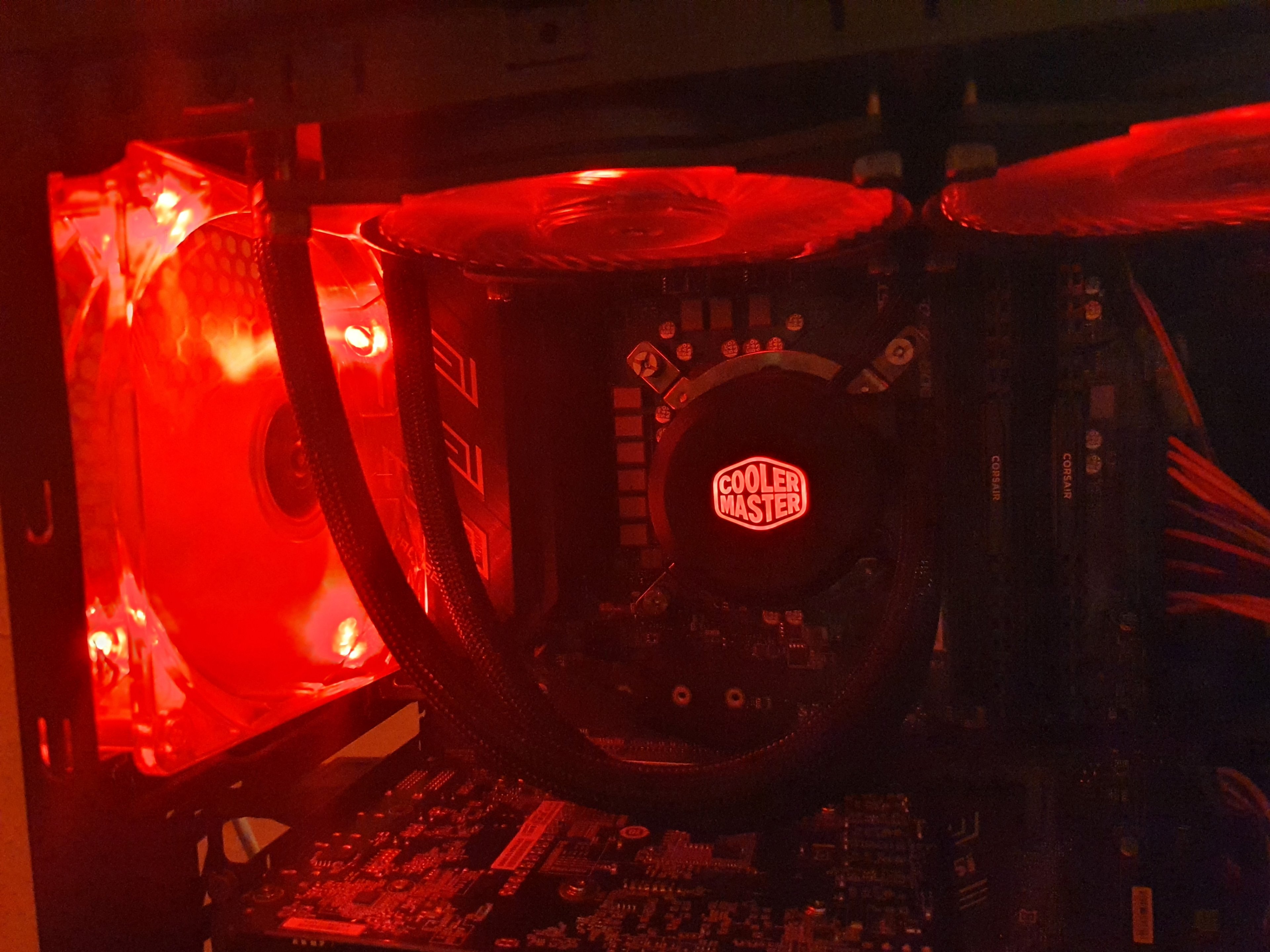

Wäre jetzt auch erstmal bei der Pumpe und würde denken das dort eventuell Luft im System ist.
Du schreibst du hast die Kühlung seit 3 Wochen und das rattern wird lauter / mehr, meinst du damit im Betrieb fängt es an lauter zu werden oder jetzt über die 3 Wochen kontinuierlich?

woher kommt der Eingangsschlauch zur Pumpe? die Pumpe ist nicht selbstansaugend also muss das wasser von oben kommen(höher als die Pumpe) denn ich denke die pumpe bringt die Luft darum nicht weg, mach mal ein Foto von der offenen seite des Pc so das man alles sieht

Wie gesagt, es handelt sich um eine AIO Wasserkühlung. Dementsprechend sollte die Pumpe permanent unter Flüssigkeit stehen. Ansonsten befindet sich Luft in System. Wenn dem so ist: wie immortuos gesagt hat: RMAPissnagel schrieb:woher kommt der Eingangsschlauch zur Pumpe? die Pumpe ist nicht selbstansaugend also muss das wasser von oben kommen(höher als die Pumpe) denn ich denke die pumpe bringt die Luft darum nicht weg, mach mal ein Foto von der offenen seite des Pc so das man alles sieht
Prinzipiell hast du natürlich recht, allerdings gilt das eher für ein Custom Loop System.

Ob es nur an Luft im Kreislauf liegt, kannst Du herausfinden, in dem Du den Radiator abmontierst und ihn im Betrieb eine Weile deutlich über CPU-Höhe hin und her bewegst. Dadurch sollte sich die Luft nach oben bewegen und das Geräusch weggehen (oder zumindest verändern). Hängt natürlich auch von der Menge an Luft im Kreislauf ab.
Ansonsten hat die Pumpe vielleicht wirklich eine Macke.
Bist Du zu 100% sicher, dass es nicht auch von einem der Radiator-Lüfter kommen könnte?
So sehen das alles aus

Um zumindest auszuschließen, dass Luft VOR der Pumpe sitzen könnte, drehe dein Gehäuse mal so, dass die Schläuche vom CPU Kühler/Pumpe Richtung Radiator nach oben zeigen.
So kannst du gewährleisten, dass die Luft aufsteigen kann und Richtung Radiator geleitet wird und gleichzeitig Flüssigkeit aus dem Radiator Richtung Pumpe fließen kann.
wie gesagt, das ist prinzipiell nur eine Notlösung bzw. eine temporäre Lösung, da sich in deinem Kreislauf aus Sicht des Herstellers schon keine Luft befinden sollte.

Pc auf alle seiten drehen dann sollte das Geräusch weniger werden,wenn nicht schick das teil zurück
zur kontrolle mal alle Lüfter abschalten oder ausstöpseln
