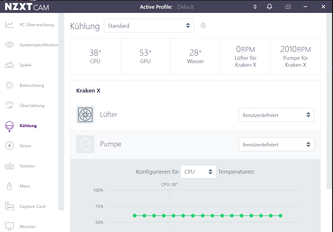

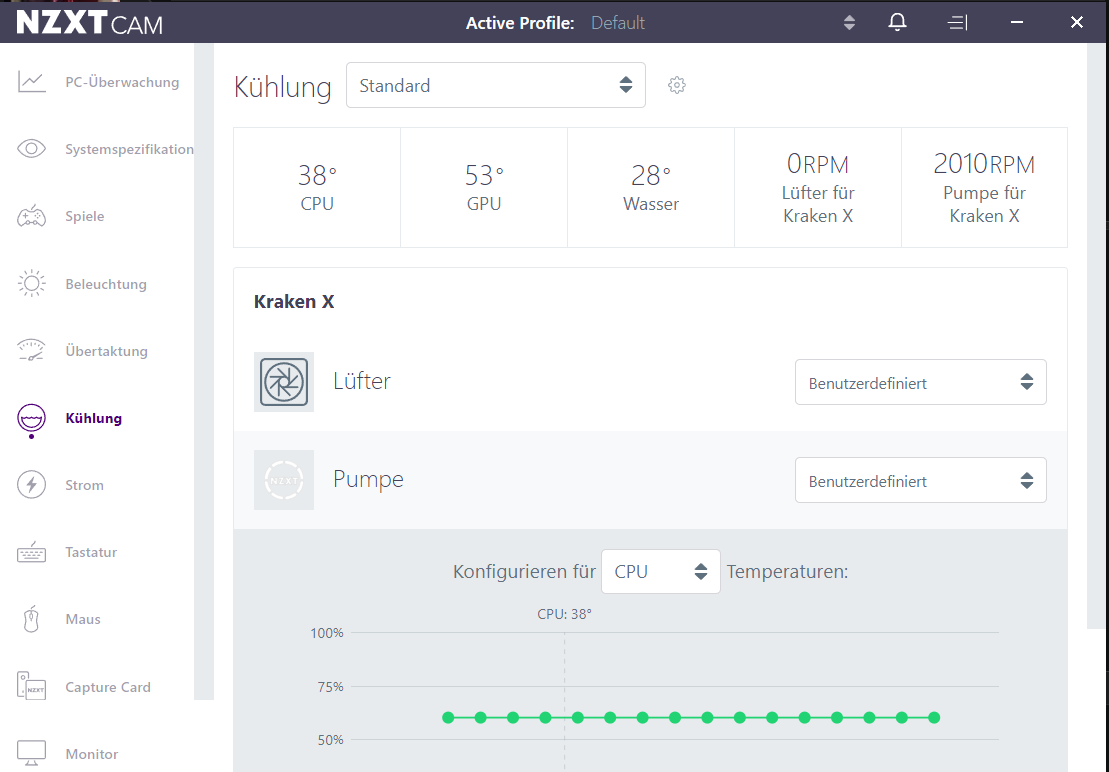

was ich mich auch frage warum die pumpe immer mindestens mit 2000rpm laufen muss ?
Ist das wirklich so? Wäre schon relativ viel.

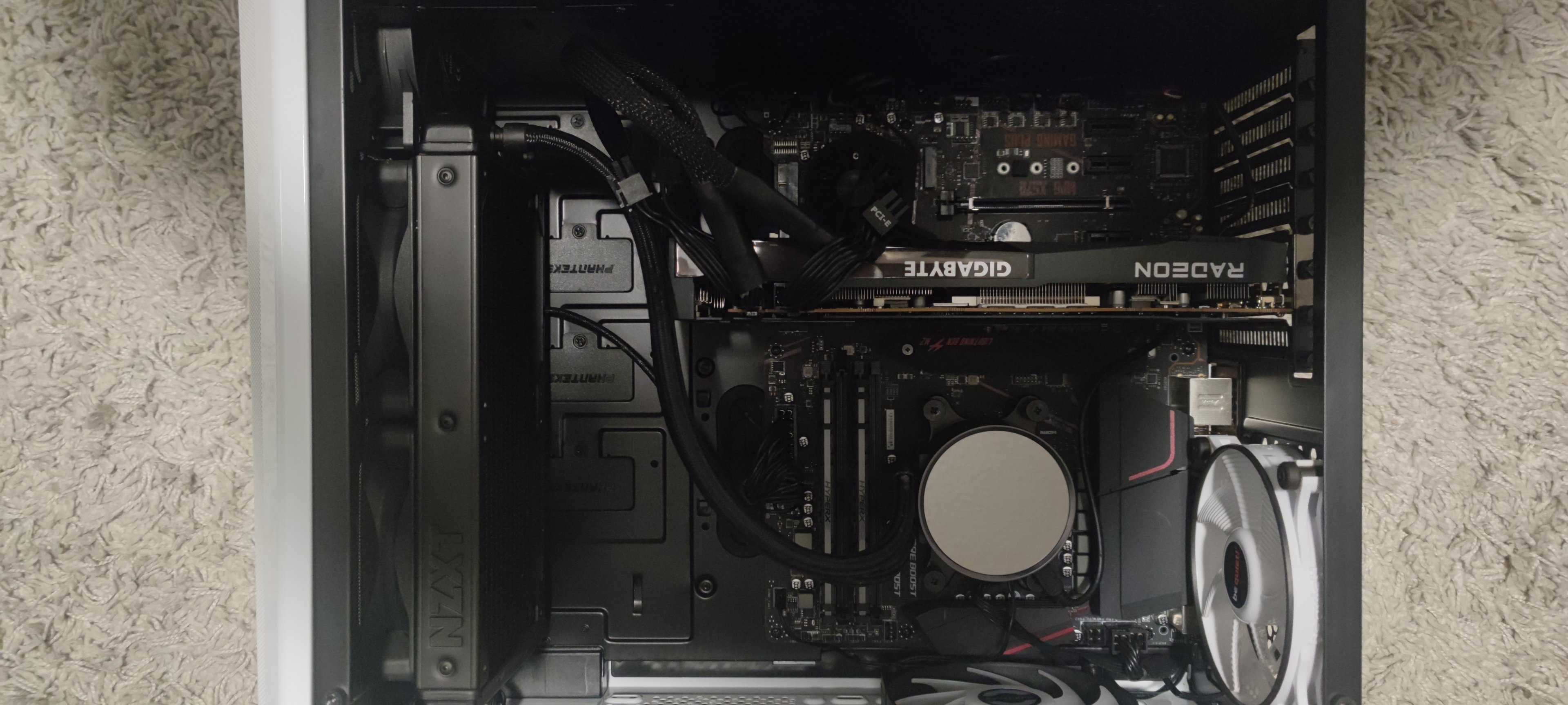

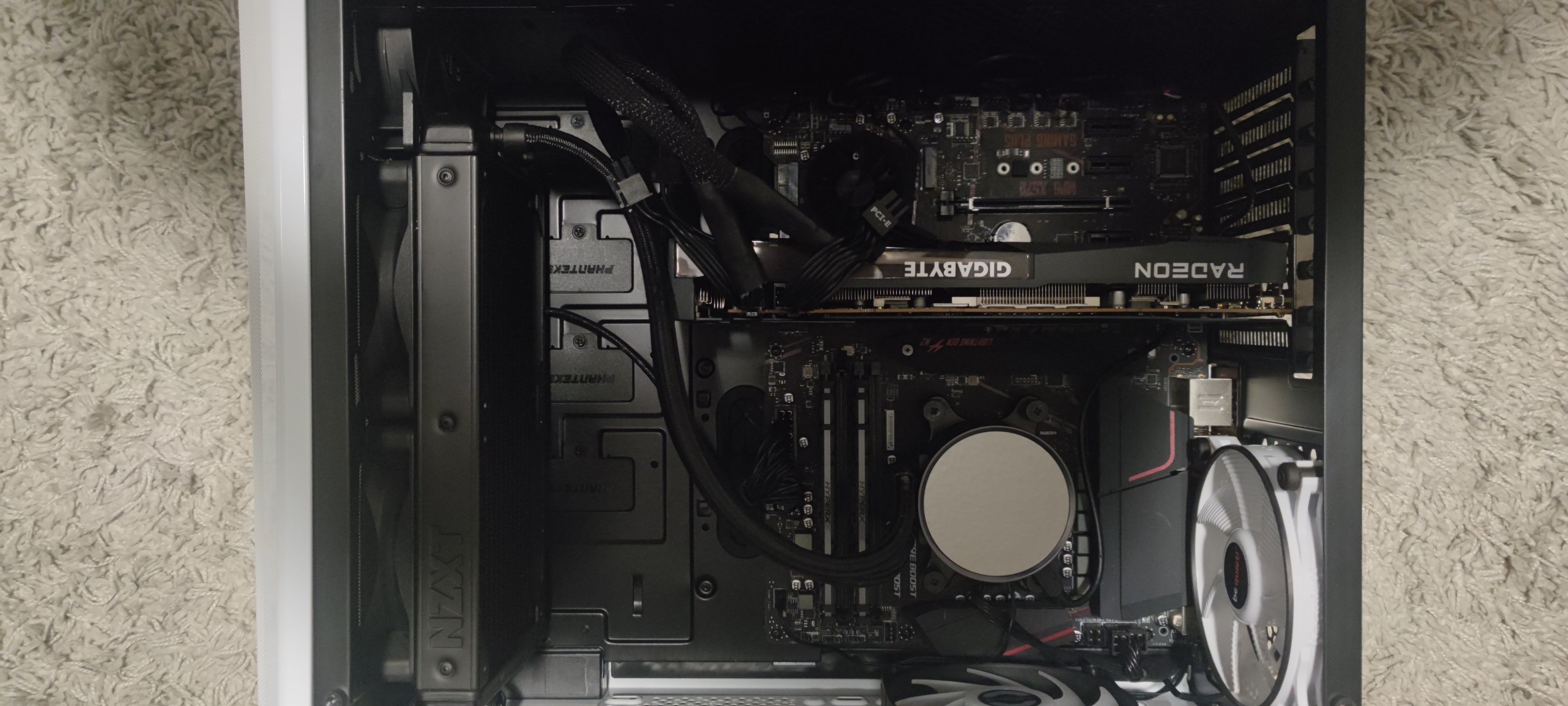

Vor Allem bitte mal eine Aufnahme als BILD machen - wie ist die AiO im Gehäuse verbaut? Bitte so, dass man's ordentlich erkennen kann, also mal die gesamte (geöffnete) Seite fotografieren.

ja läuft dauerhaft auf mindestens 2000rpm

Ich finde 2.000 rpm jetzt nicht viel. Das wäre schon so den Bereich, den ich ansteuern würde (also 1.700-2.000 rpm).
Der Bereich geht von 1.000 bis 2.800 (+-300)
Die gut 2.000 rpm dürften ~60-65% sein.
Edit: Siehe da, gut geschätzt. Tiefer würde ich ehrlich gesagt nicht gehen.

Meine Fractal-AIO-Pumpe läuft mit 870 U/min im idle, maximal herunter geregelt.
Über 2.000 U/min nur bei Voll-Last.
Die Pumpe im idle so schnell laufen zu lassen wäre mir persönlich schon zu laut. Wüsste auch nicht, warum man die Pumpe nicht "einhegen" sollte.
Edit: Wenn die "CAM-Software" nicht tut, probier doch mal die Steuerung der Drehzahl im BIOS.

Mach doch bitte mal ein Foto vom Gehäuse, wo man sieht wie die AiO eingebaut wurde.
Interessant ist z.B. Top- oder Frontmontage, Lage der Schläuche, Position der Pumpe in Relation zum Radiator, ...
So ist sie verbaut .

Steht der PC so wie auf dem Bild zu sehen ist? Also quasi verkehrt rum, Pumpe als tiefster Punkt?
Falls nein, dreh mal den Radiator um! Schläuche sitzen dann oberhalb der Pumpe.
Sonst könnte es sein, das sich eine Luftblase in die Pumpe gesetzt hat.
Nein er steht vom Bild aus gesehen komplett anders rum, keine Ahnung warum sich das Bild nach dem hochladen so gedreht hat .
