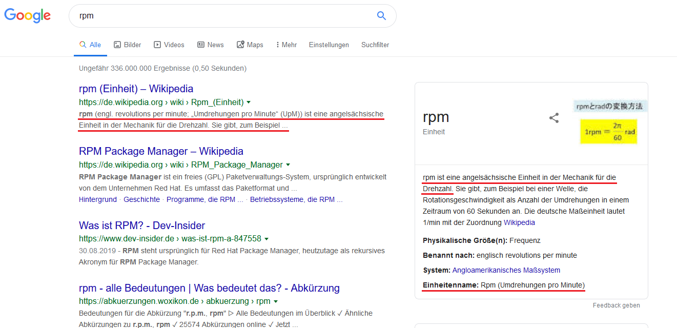

KrimsKrams schrieb:
unter Google gibt es nichts mit RPM
nicht dein ernst, oder?
"drehzahl" bzw "umdrehungen pro minute" könnte doch recht passend sein wenn es um dinge geht die sich drehen, oder?
