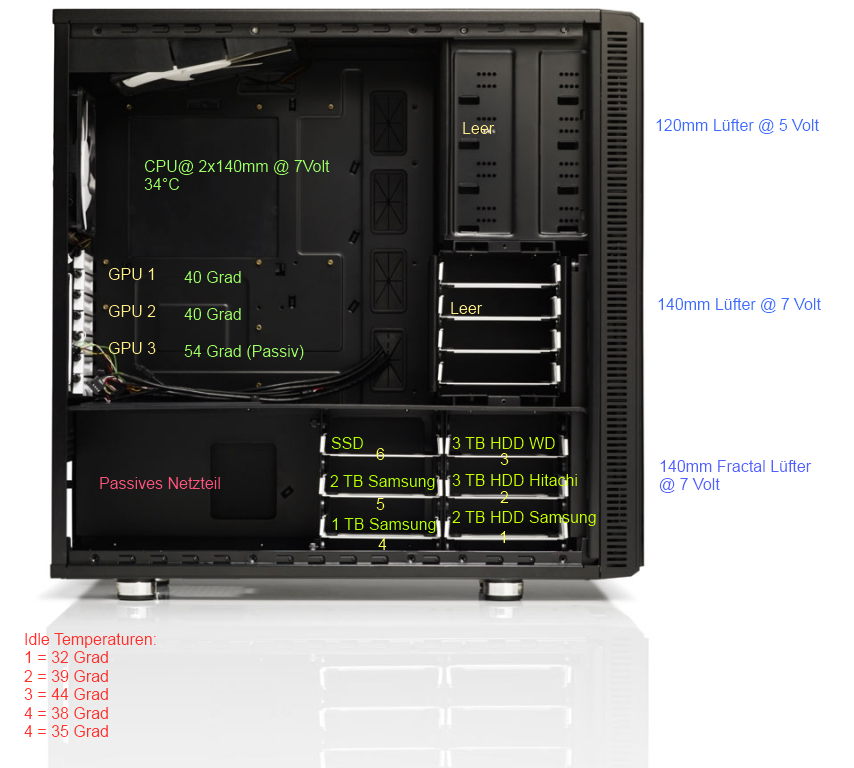

ich habe eine Western Digital Caviar Green 3000GB verbaut, und mir heute mal die Temps angeschaut. Obwohl ein Lüfter genau davor ist, erreicht sie beim schreiben Temperaturen zwischen 50-53 Grad. Ist das Normal, oder habe ich ein "Montagsgerät" erwischt?

Ausgelesen mit CrystalDiskInfo und zwei Benchmark-Programmen zum vergleich, sind sich alle einig ;)
Ok, jetzt im Idle bleibt die Temperatur bei 40 Grad, während die anderen zwischen 27 Grad und 34 Grad sind ...
Vielleicht einfach auch ein Problem des Sensors, aber ich kann die Platte mal mit der SSD tauschen, die ist näher am Lüfter. Trotzdem, die Hitachi 3TB die genau daneben ist, ist ganze 10 Grad Kühler bei selben Luftstrom :rolleyes:

Mach mal Foto von Gehäuse, sodass man Lüfter und Platten sieht und beschrifte die Platten mit ihren Bezeichnungen (Modell, rpm) und Temperaturen. Das treibt das Rätselraten ggf. voran...

Wenn ihr meint es hilft ;)
bild-png.250619
PS: 35 Grad bezihen sich natürlich auf HDD 5 (2TB)
Alle Festplatten 5400rpm außer Samsung 1TB 7200rpm
