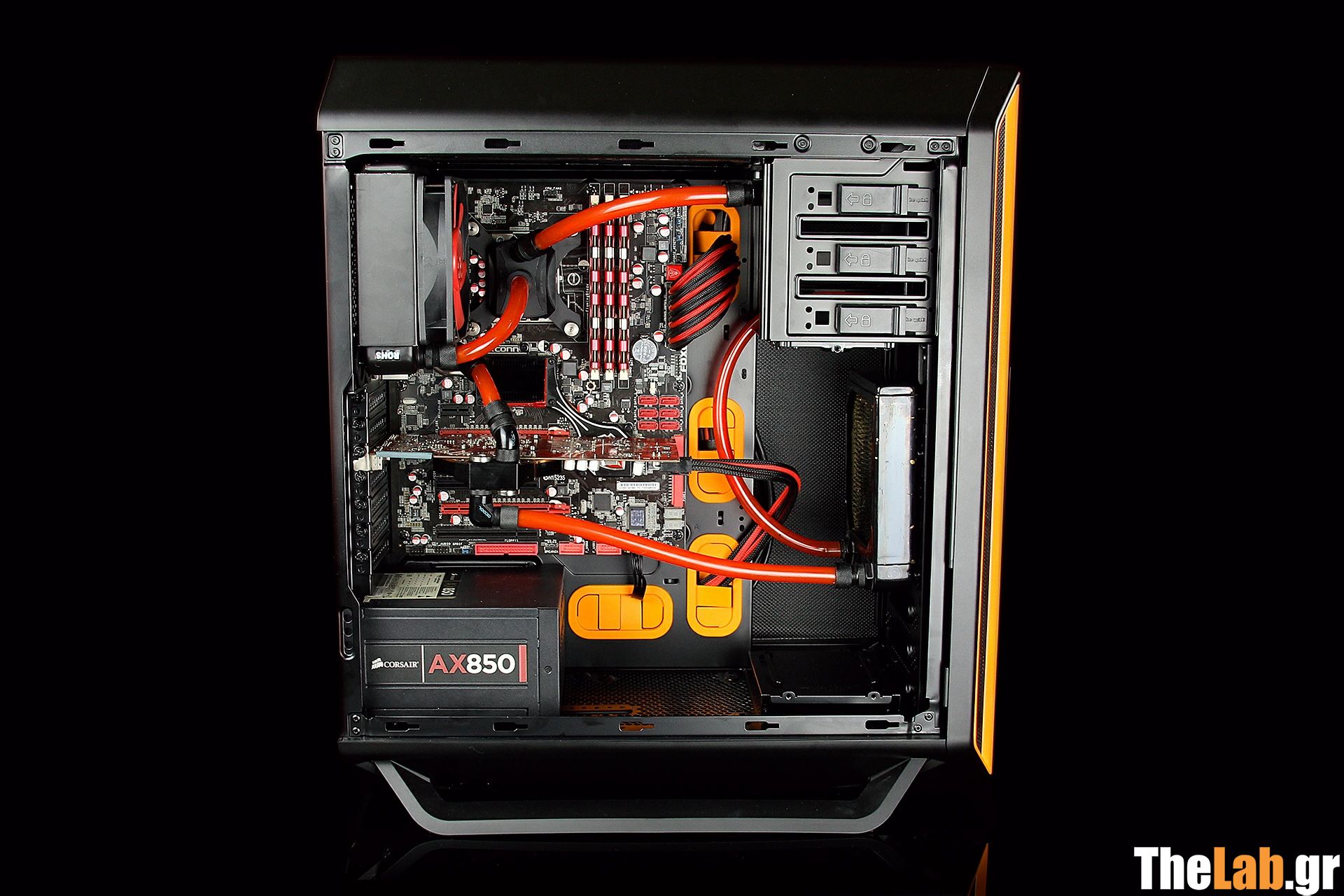

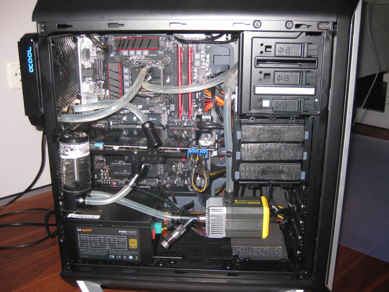

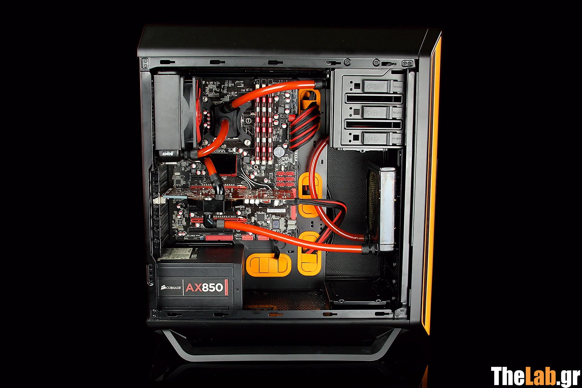

Hab mir zwei Bilder aus dem netz gesucht um zu zeigen wie es aussehen soll
Bild1 mit Radi in der Front Kombiniert mit Bild 2 Radiator im Deckel und am Heck.

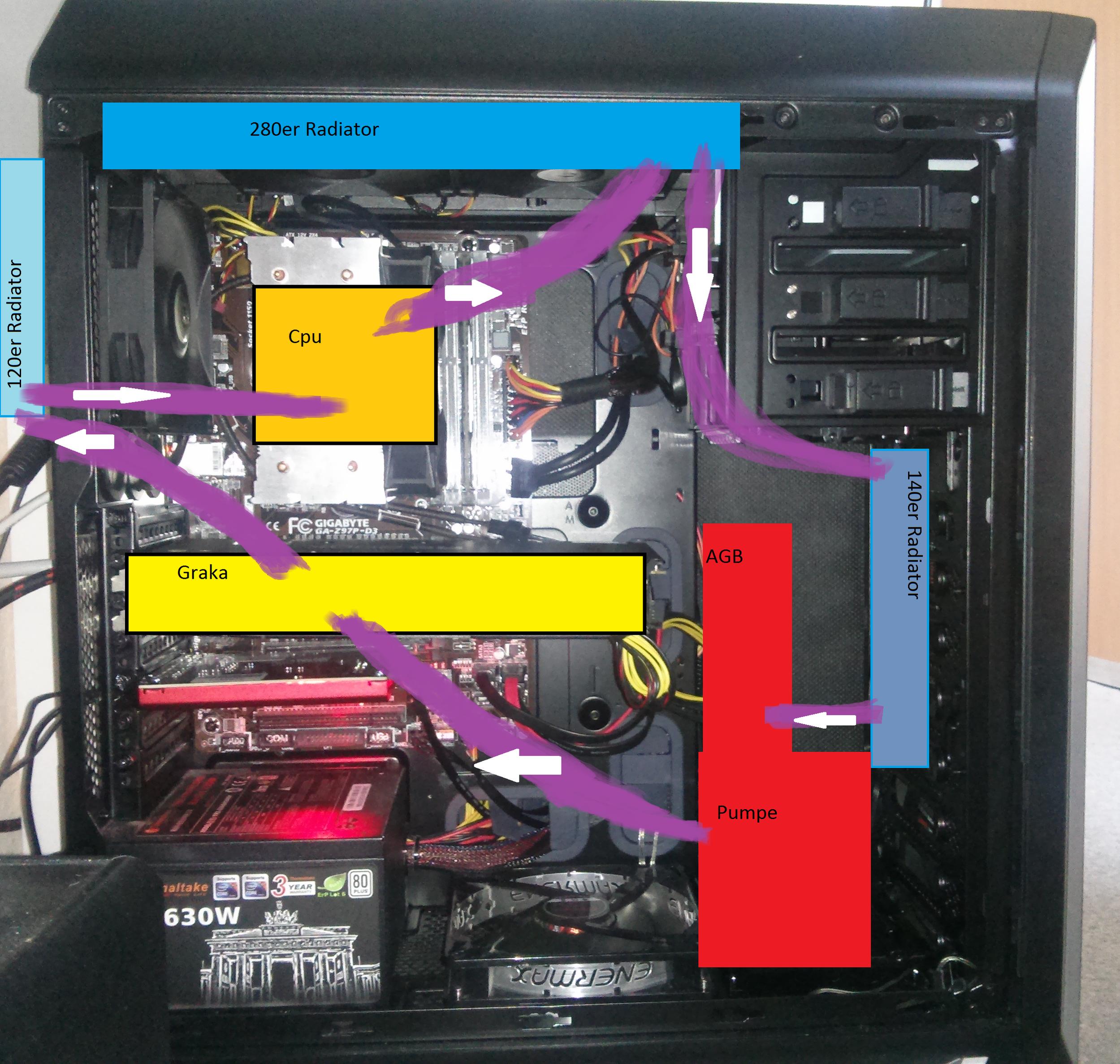

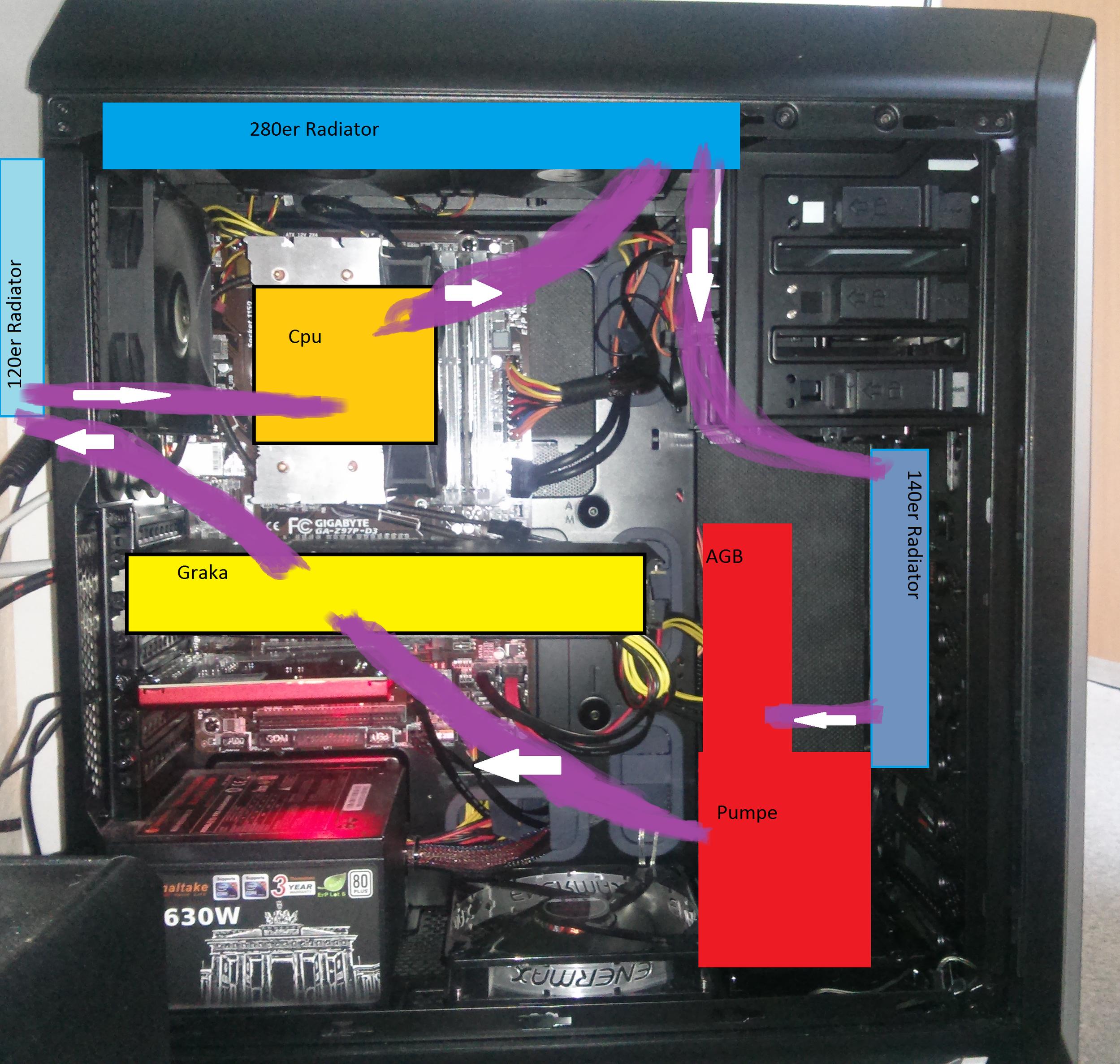

Haii
Also für den CPU reicht das Setup mit 280mm & 2x 120mm (so dein warenkorb) völlig aus. Die GPU mit reinzunehmen klappt mMn. auch, wird dann aber nicht mehr leise, um ordentliche Temperaturen zu bekommen.
Bin sowieso der Meinung das das Gehäuse nicht so super ist für WaKü, aber machbar!
Du könntest statt dem 120mm in der Front einen 140er nehmen (laut BeQuiet).
Als AGB hast du einen, der direkt auf die Pumpe kommt. Passt der auch so rein? wie du es dir vorstellst?
Ansonsten vielleicht noch einen Wassertemperaturmesser um etwas "kontrolle" zu haben?
Bau dir mal einen Plan, wie es genau aussehen sollte! :)

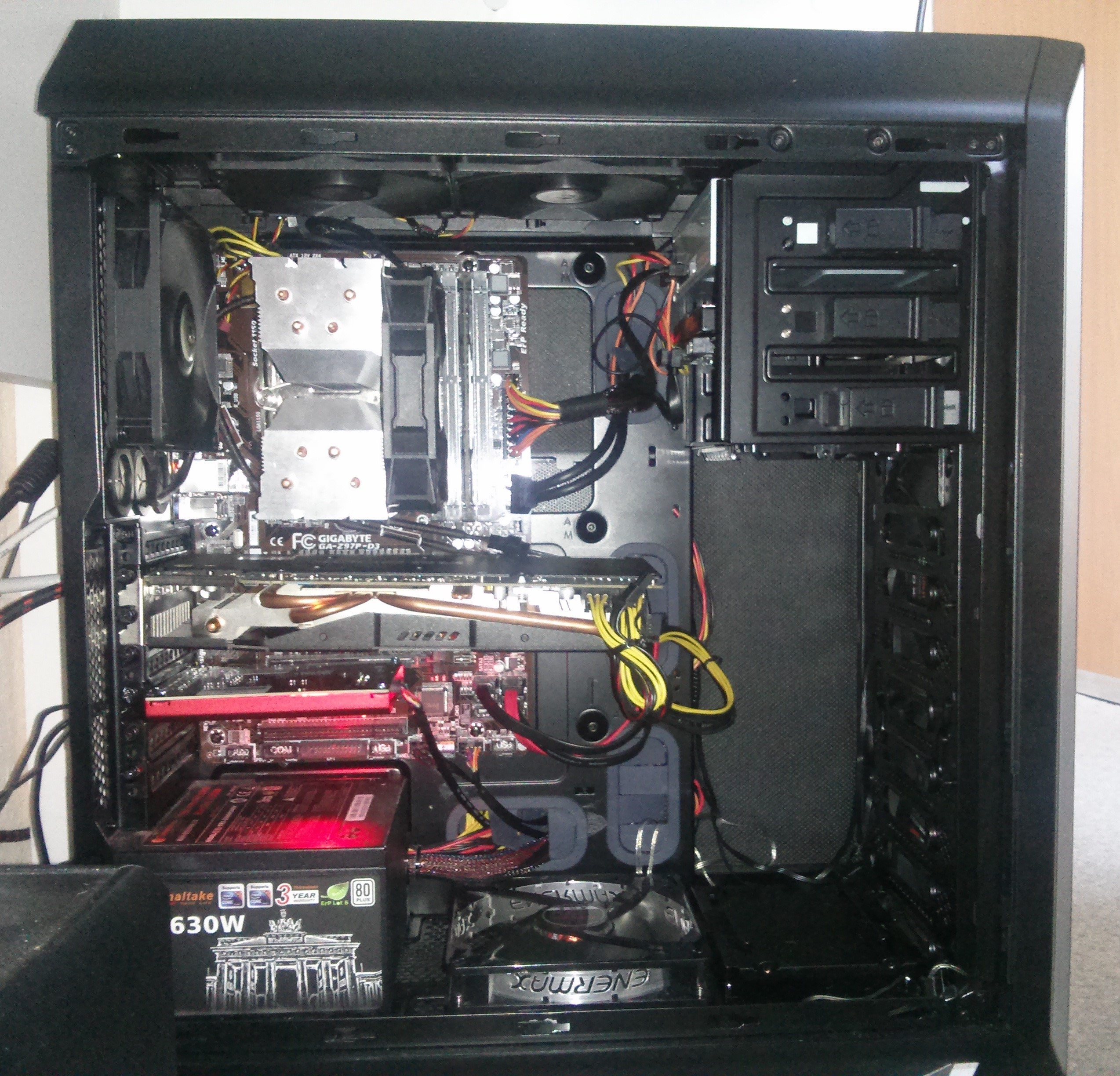

Hab mir mal einen plan gemacht wie das ganze aussehen soll.

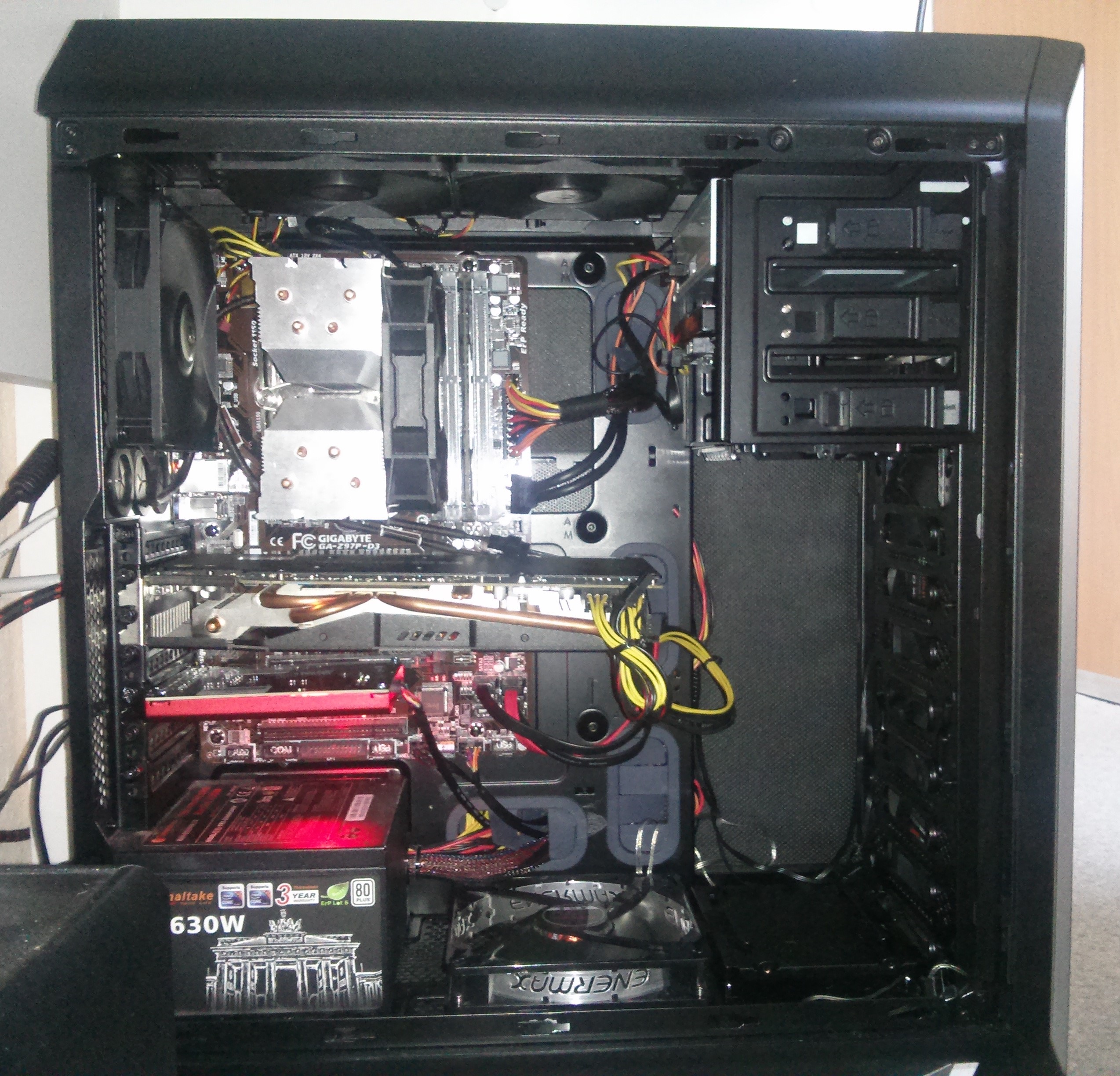

Hier mal die bilder vom gehäuse und der plan
MfG
