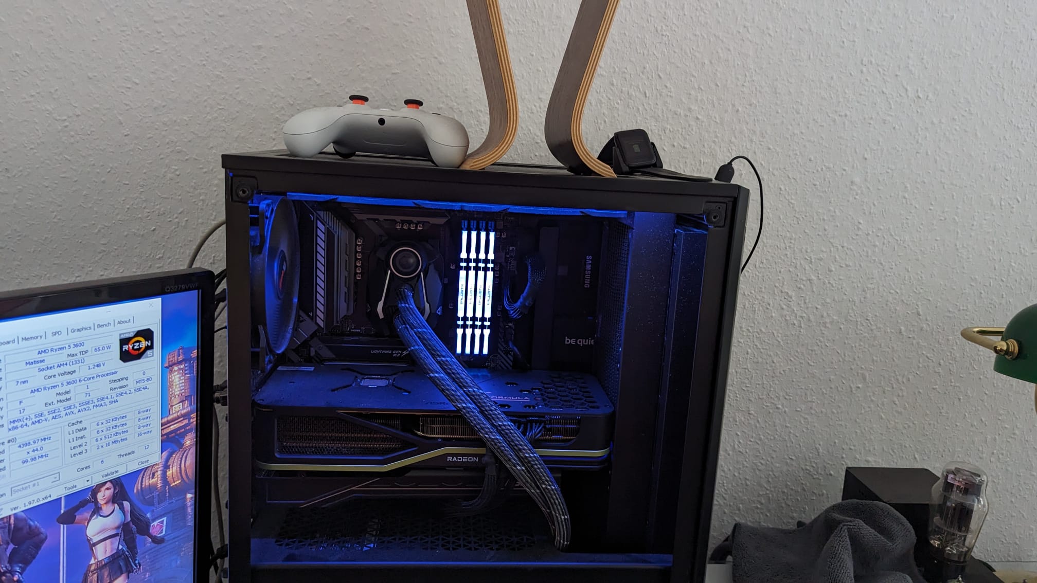

habe paar Bilder von mein Gehäuse und paar von anderen Gehäusen z.b, das mit Ausgleichsbehälter zwischen cpu und gpu finde ich richtig schön! und würde das gerne übernehmen
meine idee war vorne an der Front, wo die AIO angebracht ist, ein 360 Radiator und an der decke ein 280 einzubauen.
ich möchte komplett auf normale Schläuche setzten. gekühlt werden soll, CPU und GPU.
wobei die GPU mein Hauptaugenmerk ist.
zurzeit nutze ich ein Ryzen 3600 aber eine 58003d steht bereit und soll normal betrieben werden, wenn möglich undervolting
die GPU soll übertaktet werden.
die anderen Komponenten würde ich gerne weiter benutzen.
meine frage ist:
ist das überhaupt möglich für mich als Anfänger sowas umzusetzen ? und ist meine Gehäuse dafür Groß genug ?

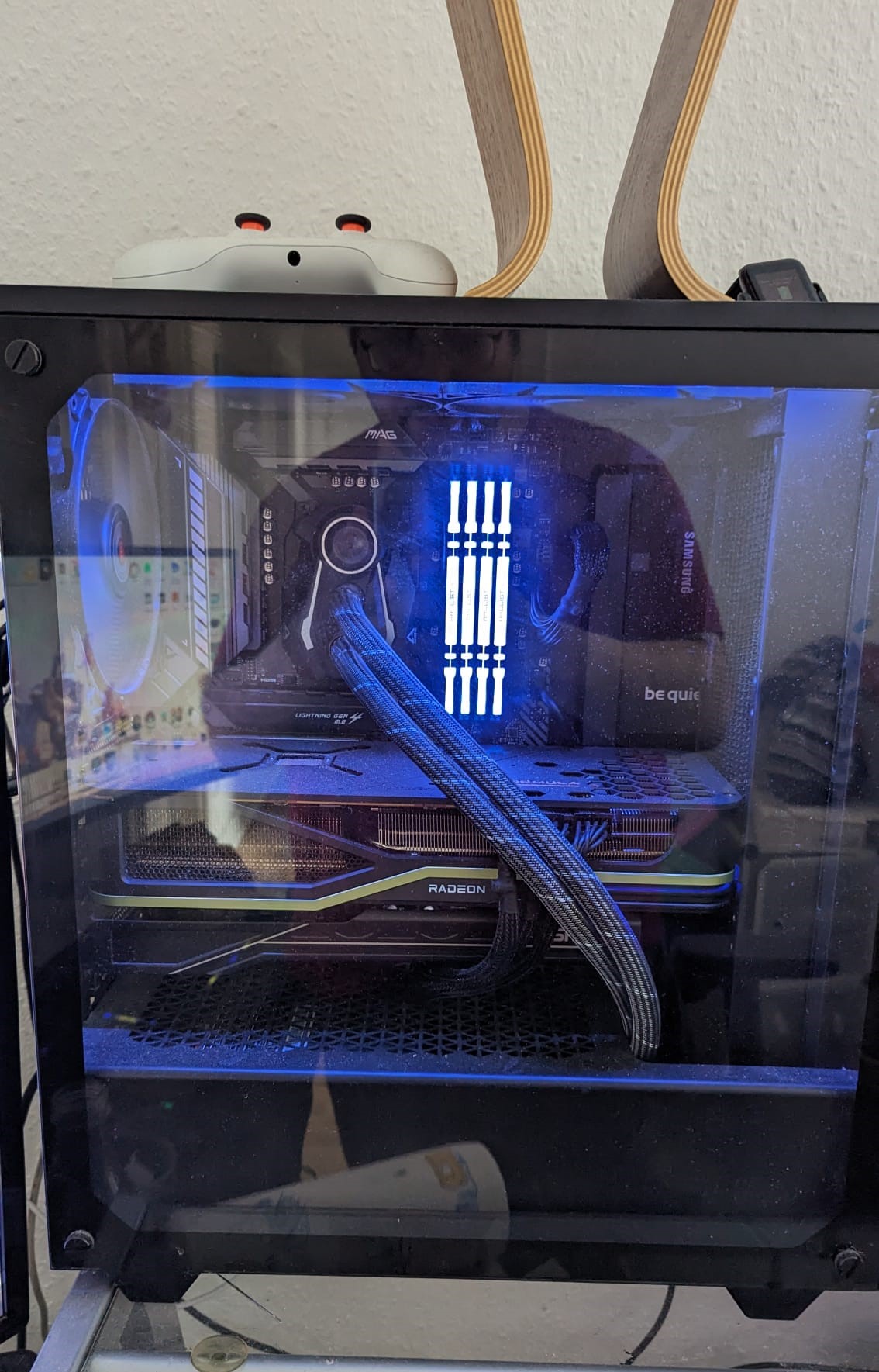

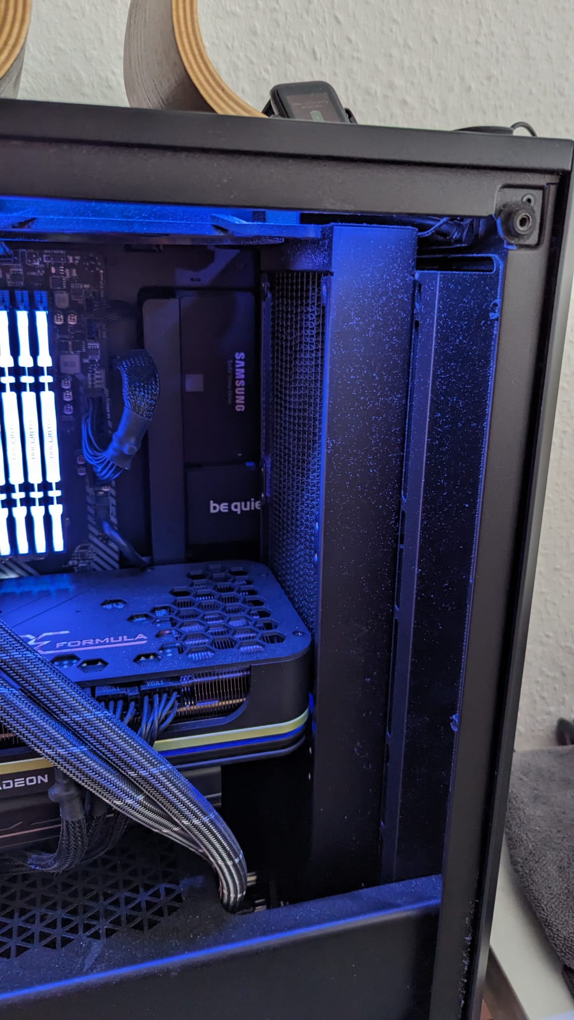

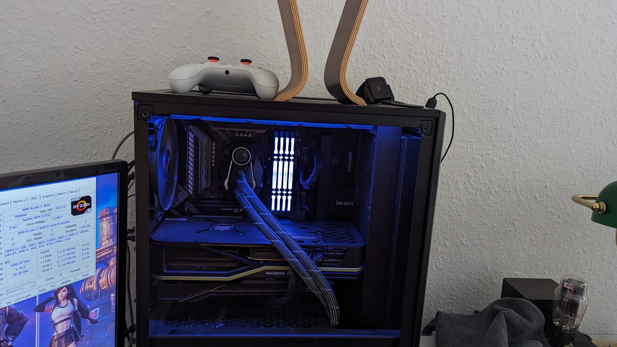

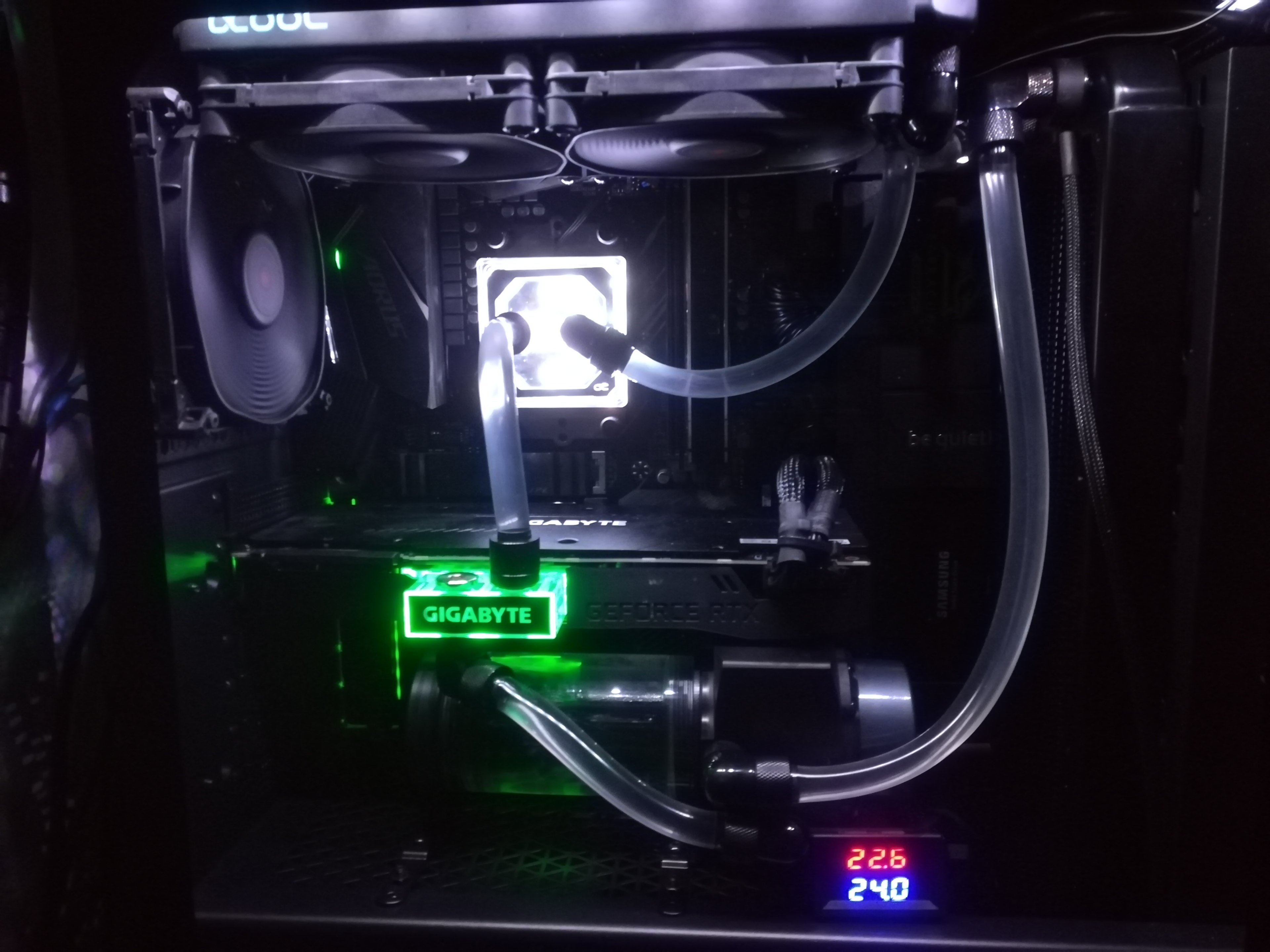

Morgen so hab Ich das damals bei Mir gelöst mit 2x240 Radi und eineem 150 Eisbecher mit D5 Pumpe.
2x Lüfter vorne einblasend und 2x oben ausblasend.

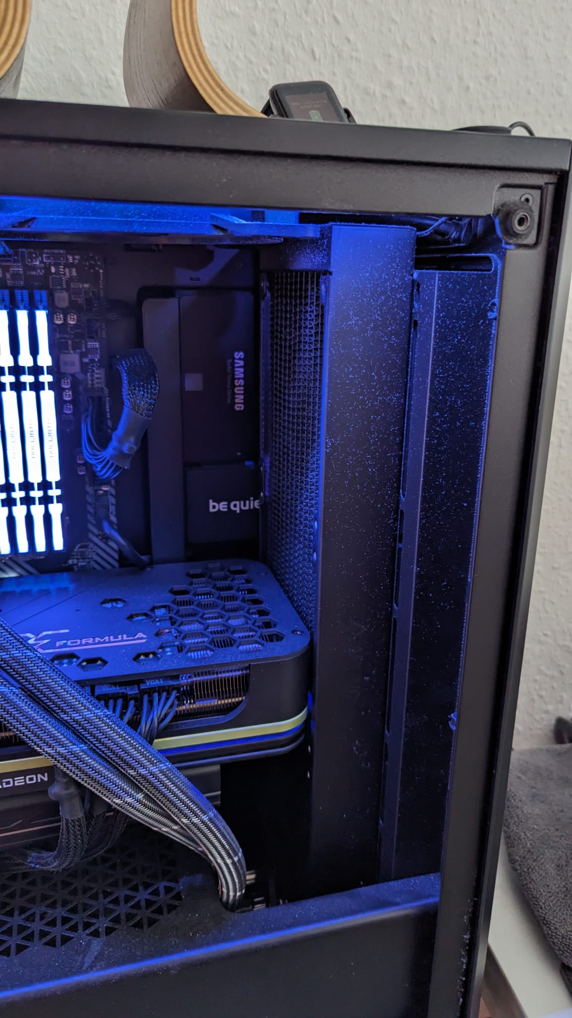

Das geht schon mal gar nicht!!

Du schreibst es selbst, im Deckel passt maximal ein 240 (hab ich auch schon gehabt bei mir!!)

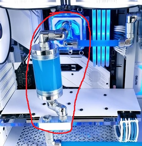

Natürlich, weil es ein Optik-Build ist, der für die Kamera schön sein soll, aber in der Praxis nicht zu gebrauchen ist.
Dass der 280er im Deckel nicht passt, kannst du dir doch selbst ausmalen. Die Lüfter im Deckel sind so schon an der Kante vom Radiator in der Front. Wo sollen da noch Anschlüsse hin?
360er+240er ist alles, was bei dir passt.

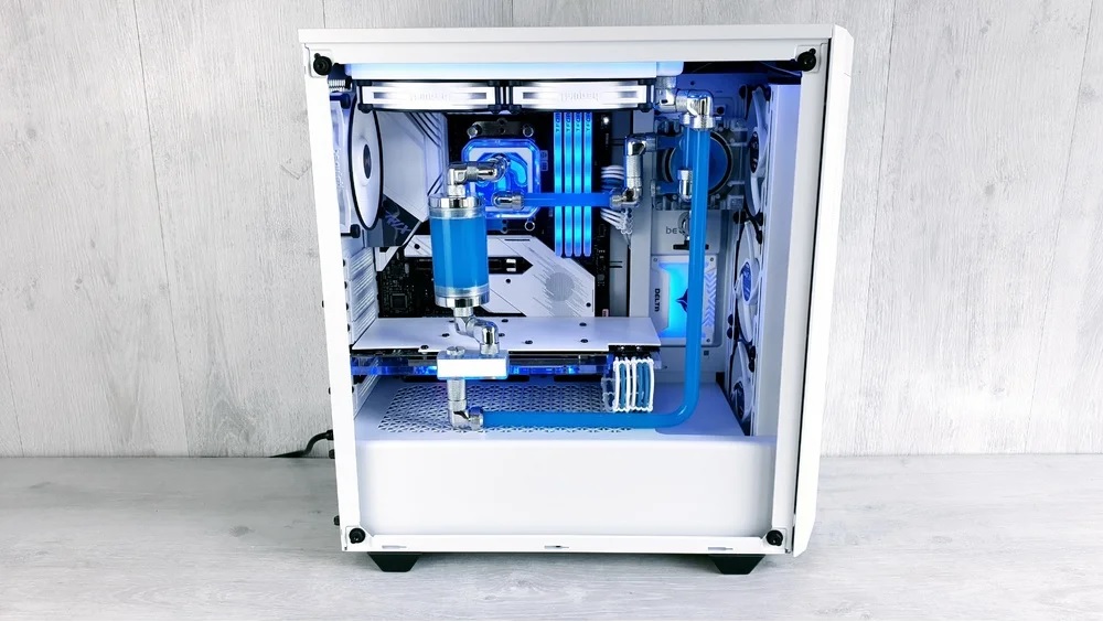

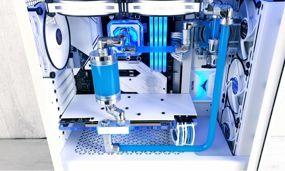

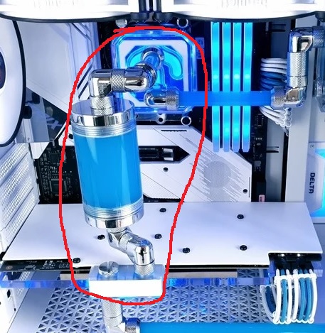

Reaktionen: NasterX21
Ist das hier nicht eine totale Fehlkonstruktion?
Der AGB sollte doch oberhalb der Pumpe sein oder habe ich da einen Denkfehler?
Mal ganz abgesehen vom 240mm Radi für CPU+GPU .. =)
Drewkev schrieb:
Ja hast du, denn mit einem AGB ist es Jacke wie Hose wo AGB/Pumpe platziert sind.
Weil? Wie kommt das Wasser hoch zur Pumpe beim befüllen?
Dann bedarf es ganz oben eine Fillport?
Reaktionen: xneo70
Sinusspass schrieb:
Es könnte noch eine andere Stelle geben wo der Bauer das System befüllen kann, wissen wir ja nicht nur anhand der paar Bilder.
Wäre dann zwar ein mega Aufwand in der Konstruktion, aber unmöglich ist es nicht.
Aber dann muss das System auch komplett gefüllt sein, sonst läuft es Gefahr das die Pumpe trocken läuft.. 🤔
Ja, ist dumm konstruiert. Der Agb ist ja nicht ohne Grund nahe bei der Pumpe und vor allem mindestens auf einer Höhe, besser höher.
Reaktionen: Drewkev
@Drewkev bei dem Build jetzt, wenn sich da der AGB komplett füllt mit dem vorhanden Wasser im Kreislauf, könnte es ja passieren das gar kein Wasser mehr da oben zur Pumpe gelangt?
Es geht ja Pumpe-CPU-AGB-GPU-Rad, bisschen Luft scheint im AGB noch zu sein..
Oder man drückt sich permanent Luft durch den Kreislauf?
Würde das gerne mal als Videoaufnahme sehen bei so einem Build
