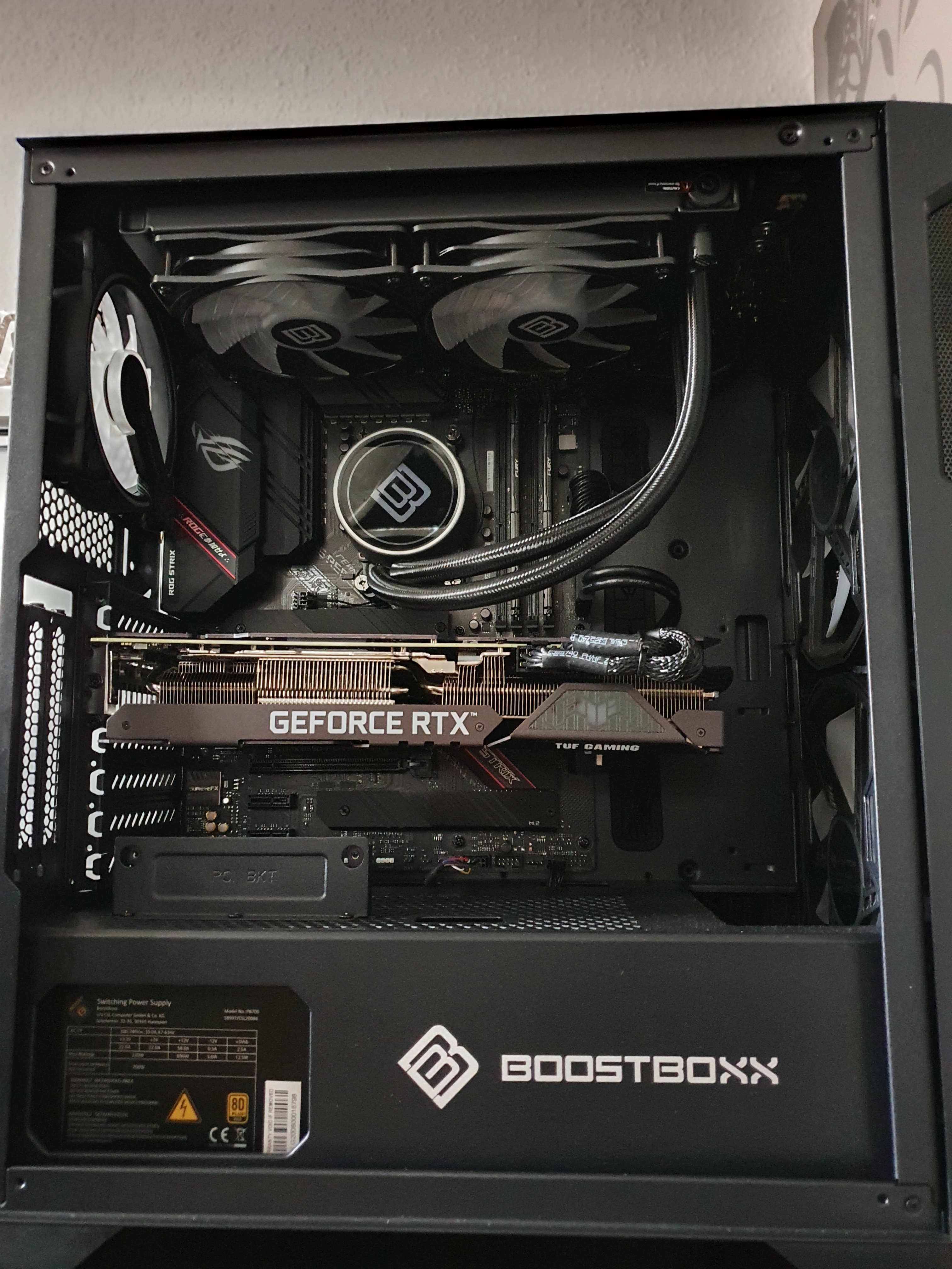

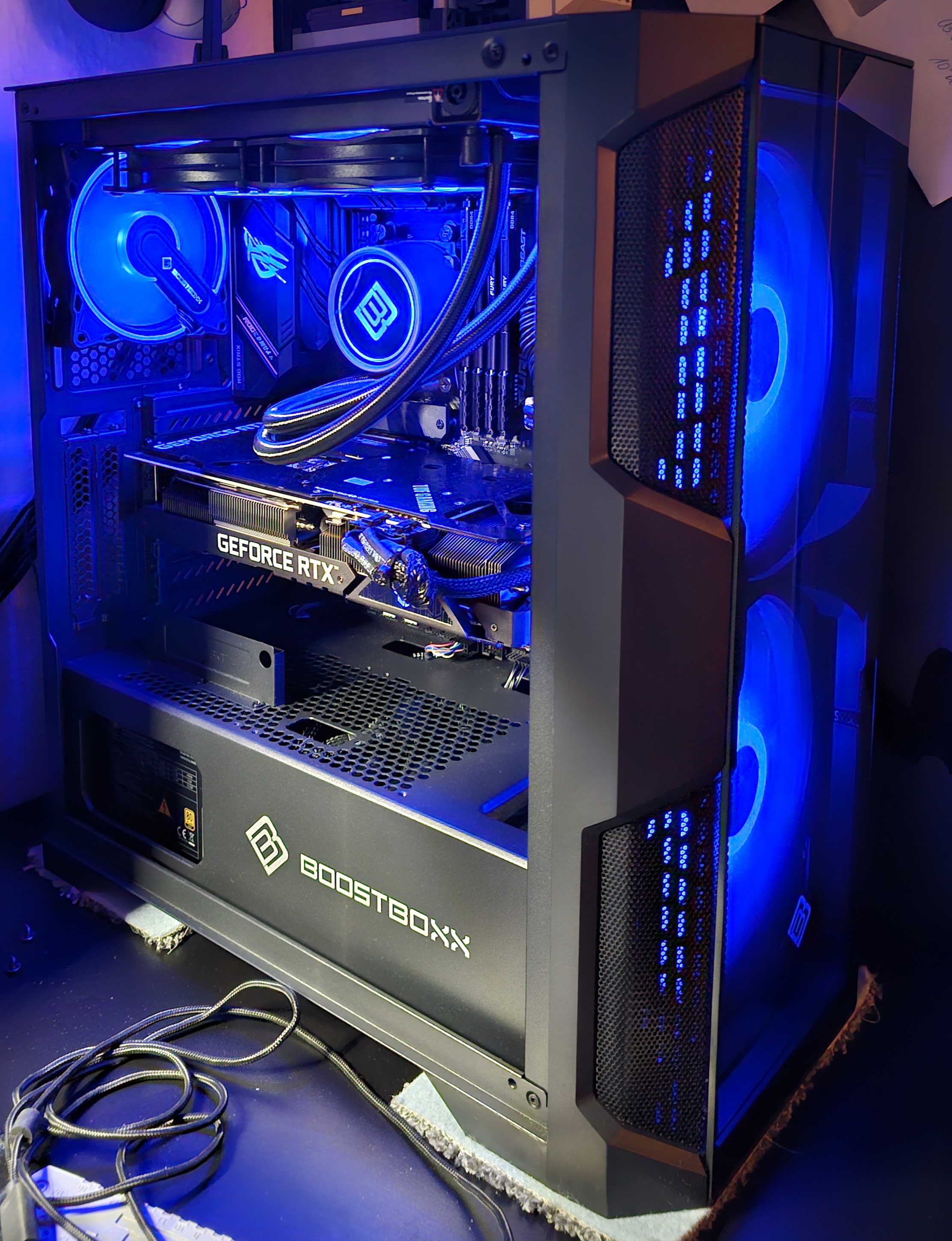

zunächst erst einmal die Config des Rechners, welchen ich gerade vor mir habe:
AMD Ryzen 7 5800X
ASUS ROG STRIX B550-F Gaming WiFi
ASUS TUF Gaming GeForce RTX 3070 Ti
Kingston Fury Beast DDR-3200 Mhz 32 GB (4x 8 GB)
M2 NVMe-SSD Kingston 1TB
CSL Helios 500G Gehäuse
Boostboxx Power Boost 700W Netzteil
Boostboxx Liquid B240 Anti Leak Wasserkühlung
In dem Gehäuse selbst befinden sich die 3 Lüfter, die standardmäßig zu dem Gehäuse mit ausgeliefert wurden (2 vorne á 200mm, 1 hinten á 120 mm), zusätzlich die beiden 120 mm Lüfter am Radiator oben. Zur besseren Übersicht habe ich mal 2 Bilder des Rechners und dessen Aufbau hier angefügt.
Aber mal zu dem eigentlichen Problem:
Leistungsmäßig kann ich mich über den PC nicht beschweren, wohl aber über die Temperaturen, die bei rechenintensiven Aufgaben entstehen. Eine Stunde Stresstest via AIDA64 und Auslesen der Temperaturen mit HWinfo bescheinigen mir eine durchschnittliche CPU-Temperatur von 90 Grad bei 100%iger Auslastung und eine GPU-Temperatur von ~68 Grad. Soweit vielleicht noch alles gut und im Rahmen - mein Gehäuse wird allerdings besorgniserregend heiß. Speziell oben sogar so sehr, dass sich der magnetische Staubfilter durch die Hitzeentwicklung bereits leicht wellt. Abhilfe schafft allerdings ein wenig, wenn ich das Seitenteil des Rechners entferne. Das kann und soll allerdings ja auch nicht Sinn und Zweck der Sache sein. Mit Seitenteil würde ich in Benchmarks übrigens schon an der 100 Grad Grenze sein, was die CPU-Temperatur angeht.
Der PC ist übrigens nicht übertaktet und die Lüfter laufen auch auf maximaler Drehzahl.
Aber woran könnte es liegen, dass ich solch enorme Temperaturen erreichen kann? Ist das Gehäuse bsw. eine denkbar ungünstige Kombination in Verbindung mit dem Radiator? Oder könnte der Airflow des Gehäuses so schlecht sein, dass er für diese Temperaturen verantwortlich wäre?
Ich hoffe, ihr könnt mir bei meinem höllischen Problem ein wenig weiterhelfen ;)

Kein Plan, was dein Gehäuse angeht. Die Temps von CPU und GPU kannst du noch etwas mit der Kühlung bestimmen, die insgesamt ausgestoßene Wärmeenergie nur durch die Regulierung des Energieverbrauchs der Komponenten.
Mein Tip:
Mach im UEFI den Eco-Modus der CPU an. Du verlierst vielleicht 5% Gaming-Leistung, bläst aber wesentlich weniger Energie durch das nur eine CCD des 5800X (maximal 88W PPT bei 65W TDP wie der 5700X). Der 5800X ist eh überzüchtet was das betrifft. Und/Oder Undervolting.
Undervolten kannst du auch die Grafikkarte, die bläst nämlich wesentlich mehr Hitze raus und erwärmt die Luft zusätzlich, die dann den Radiator trifft.
Ob die AiO so das dollste ist weiss ich auch nicht, aber sie scheint zu funktionieren. Jedenfalls sind die Temps für den 5800X nichts Besonderes. Eco-Mode bzw. Power Limit von 88W (oder von mir aus manuell auf 100W oder so) wird das drastisch reduzieren. Vergleiche mal hier die Temps (und auch die Leistungsaufnahme) zwischen 5700x und 5800x.
Edit: Wenn ich das richtig sehe, ist dein Hecklüfter noch dazu einblasend eingebaut. Dann arbeiten die Lüfter natürlich gegeneinander und es kommt zur Luftverwirbelung. Das ist jedoch nicht das größte "Problem" an der sache.
Edit2: Ich glaube der ist doch richtig herum.

Das Gehäuse Gehäuse hat ja wie es scheint eine Glasfront. Auch dies könnte den Airflow behindern
@djducky Danke für deinen Tipp, ich werde es die Tage einmal mit dem eco-Modus und eventuellen Undervolting versuchen.
@Tbone10 Der PC ist ziemlich genau 2 Jahre alt. Es ist zwar schwer rückblickend zu beurteilen aber meiner Meinung nach war das Hitzeproblem nicht von Anfang an vorhanden. In der Zwischenzeit ging zwar ein Radiatorlüfter kaputt, diesen habe ich aber durch exakt den selben ersetzt. Ansonsten wurde der PC von mir konfiguriert, zusammengebaut hat ihn aber Boostboxx.
Und richtig, die Front des Gehäuses ist eine Glasplatte, ebenso wie das Seitenteil.
Mal ganz blöd gefragt, hast du auch mal geprüft, ob er in die richtige Richtung bläst?
Nicht dass der eine ↓ bläst und der andere ↑

Ich würde mal schauen, ob die Pumpe der AIO wirklich läuft (vibriert sie?), das warme Wasser steigt auch von allein etwas nach oben, sollte sie kaputt sein.
Wenn ja, ist es eben wie es ist, zu viel Abwärme in einem Airflow-ungünstigem Gehäuse.
Da kannst du nur, wie einige hier bereits schrieben, mit UV der Grafikkarte und auch dem Prozessor entgegenwirken.
Evtl. noch die Geschwindigkeit des hinteren Lüfters erhöhen, damit etwas weniger Abwärme von der Grafikkarte durch den AiO-Radioator geht.

DannyA4 schrieb:
:schluck:
Ich schau da auf jeden Fall nachher mal nach, ob die wirklich läuft.
Und eventuell über ein neues Gehäuse nachdenken, wenn der Airflow ja offensichtlich nicht so das wahre ist?
Die Lüfter sind alle bereits auf max gestellt.

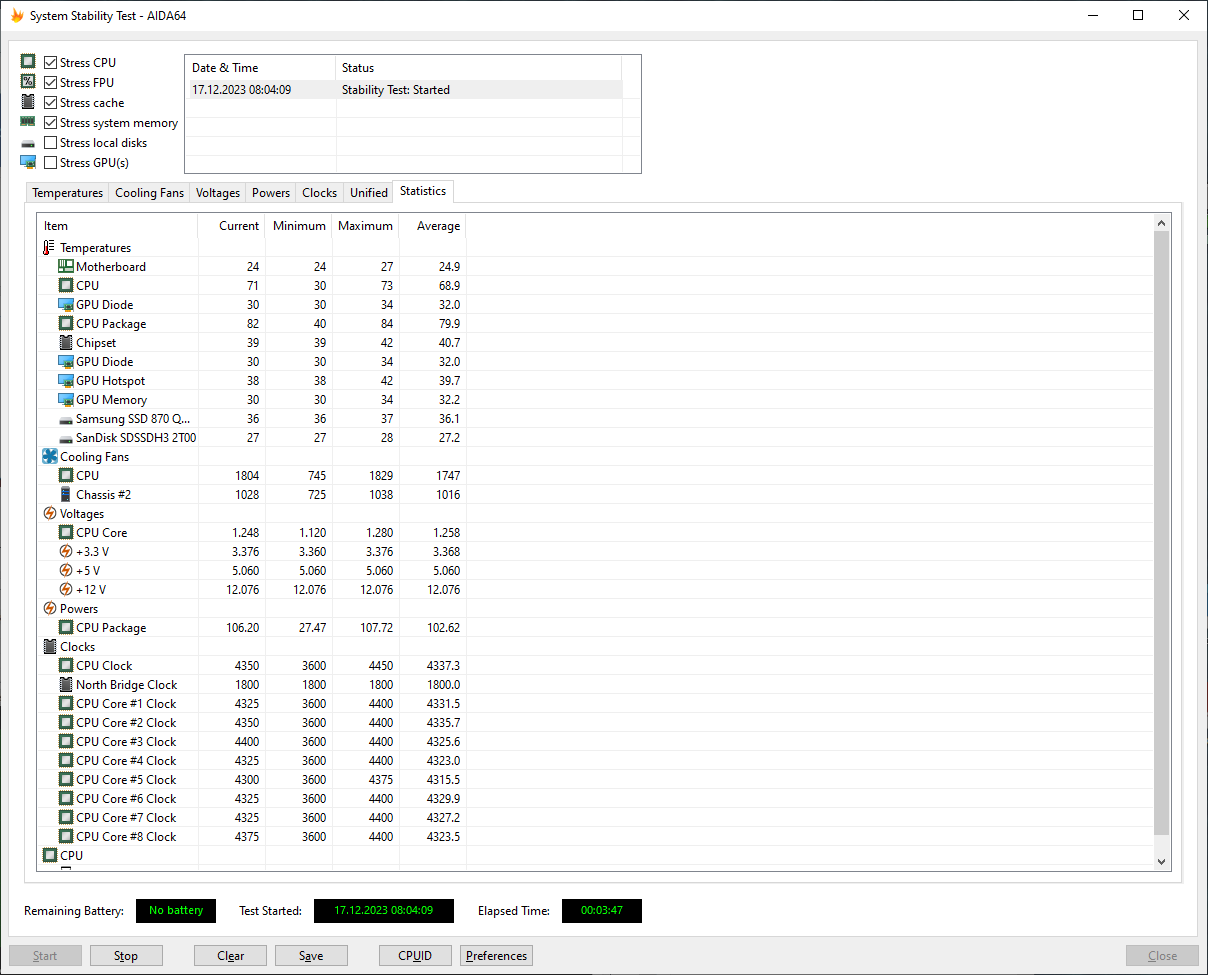

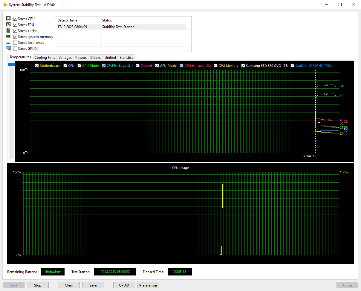

Wie warm wird denn die CPU wenn der Stresstest nur auf der CPU läuft?
Das schliesst doch den Airflow praktisch aus.

Kenn diese AIO und die schaufelt problemlos genügend Luft nach außen. Die Lüfter sollten allerdings oben rausblasen und nicht reinblasen.
Lese gerade dass sie das ja tun, dann mal testweise den Staubfliter weglassen. Über dem radiator setzt sich eh kein Staub ab.
Hier zum vergleichen:
Ähnlicher PC, Gehäuse Pure Base 500, 1 Lüfter hinten raus, 1 Lüfter vorne rein, selbe AIO 2x oben raus, CPU 5800x3D, selbeer Aufbau
