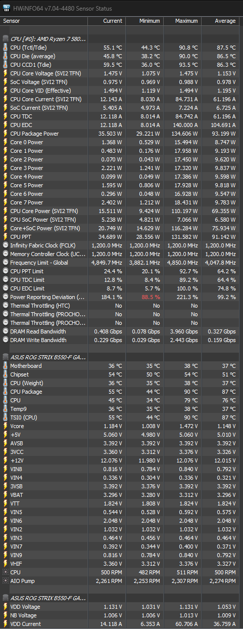

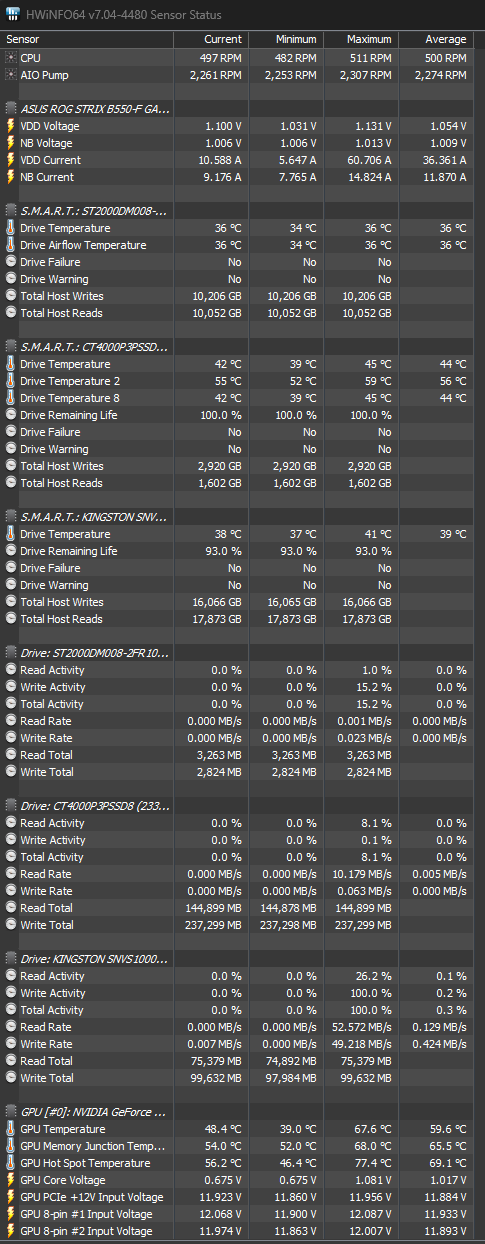

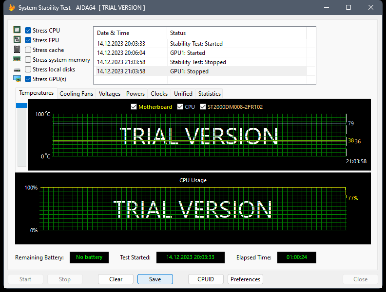

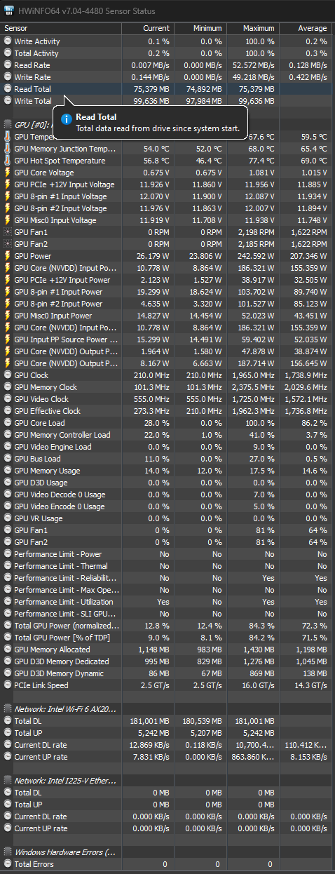

Also zunächst erst einmal vielen Dank für eure zahlreichen Antworten, Tipps und Ratschläge. Ich befinde mich leider zwischen meinen Arbeitsschichten und kann daher die nächsten Tage nicht wirklich ausführlich jeder gedanklichen Anregung nachgehen. Aber zumindest heut morgen habe ich noch folgendes gemacht und "herausgefunden":
-Wie einige richtig bemerkt haben kann ich keine temperaturbedingten Leistungseinbrüche feststellen. Es geht mir wirklich nur um das besorgniserregend heiße Gehäuse, was eben oben sehr heiß wird.
Nach einer halben Stunde Stresstest habe ich herausgefunden, dass es unerheblich ist, ob ich nun das Seitenteil/Staubfilter am PC belasse oder abmontiere, zumindest was die internen Komponenten angeht. Nur das Gehäuse selbst wird bei einem Stresstest ohne angebrachtes Seitenteil wesentlich kühler. Soweit so gut - allerdings nervt mich es, wenn mir die warme Luft ins Gesicht pustet :D
-ob ich einen reinen CPU Stresstest laufen lasse oder auch in Verbindung mit der GPU macht keinen bzw. nur einen unerheblichen Unterschied
-das Gehäuse wird leider aber nicht nur durch die diversen Stresstests, sondern auch durch normales Spielen sehr heiß (bsw. Cyberpunk, Baldurs Gate 3).
-bei Betrieb läuft die Wasserpumpe meiner Meinung nach. Es ist allerdings kein Vibrieren im eigentlichen Sinne, sondern eher ein leichtes Kribbeln, was man an den Fingerspitzen wahrnehmen kann. Ist halt sehr subjektiv und daher schwer zu beurteilen...
-meine Wasserkühlung ist laut Beschreibung wartungsfrei, da habe ich keinerlei Möglichkeiten Wasser nachzufüllen oder ähnliches
-alle Lüfter sind "richtig herum" eingebaut, also die vorderen 2 blasen Luft in das Gehäuse rein, der hintere bläst es hinaus, ebenso wie die beiden oberen. Den hinteren Lüfter kann ich allerdings auch fast gar nicht in seiner Position verändern. Höchstens 2 cm, dass dürfte aber doch vermutlich auch nicht kriegsentscheidend sein
Ich habe die letzten Werte meines einstündigen Stresstestes hier nochmal hochgeladen, falls es hilfreich wäre.

So wie ich das sehe drehen die Lüfter auf dem AiO-Radiator auch unter CPU-Vollast nur mit 500RPM. Kein Wunder, dass die Hitze nicht richtig rausgepustet wird. Stell das mal vernünftig ein.
Ansonsten habe ich dir ja schon ausführlich beschrieben, wie du Energie sparen kannst.
Dass du beim Zocken Hitze hast liegt an der Abwärme der Grafikkarte, habe ich auch schon beschrieben.
Reaktionen: Sinatra81 und Luftgucker
Hm. Komisch ist allerdings, dass im UEFI, sowie auch im Programm "AI Suite 3" des Mainboard-Herstellers ASUS die Lüfterdreh-Presets beide auf das jeweils höchste, nämlich "Extrem" gesetzt sind. Wo könnte ich dies denn einstellen, dass es auch wirklich unter Last bei vollster Drehzahl läuft?
Das ist seltsam... Bei voller Drehzahl müssen die zwar nicht laufen, aber es sollte zumindest einstellbar sein. Mach mal ne manuelle Lüfterkurve.
Evtl. kommen sich das UEFI und die Software gegenseitig in die Quere?
Oder hast du vielleicht die Lüfter gar nicht beim CPU-PWM-Steckplatz drin? Obwohl die Monitoring-Software dann ja nicht dort die 500RPM anzeigen würde.
Reaktionen: KeLcO
Hast du im Board die Möglichkeit die Lüfter per "Q-Fan Steuerung" zu konfigurieren?
Konkret meine ich: https://windows.atsit.in/de/15712/
Suche dort unter dem Text "Alle Fans optimieren". Damit werden alle Lüfter über das Bord eingestellt.
Achte auch darauf, dass dann lediglich das Bord die Lüfter reguliert und deaktiviere die Funktion der Lüftersteuerung in "ARMOURY CRATE" oder ein andere Tool. Solltest du andere Programme dafür haben, kannst du diese direkt von der Platte schmeißen, denn entweder nimmt man dafür das Bord (was man favorisieren sollte), oder bei ASUS Boards "ARMOURY CRATE".
