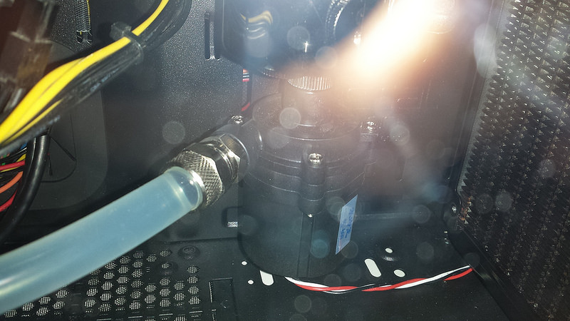

Moin! Ich hab vor ein paar Wochen meine erste custom Wakü gebaut.
Ich nutze eine No-Name Wasserpumpe, die über einen Doppelnippel mit dem AGB-Behälter verbunden frei unter diesem "hängt".

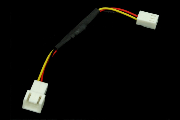

Die Pumpe besitzt einen 3 Pin-Anschluss und ist über einen Molex-Stecker mit dem Netzteil verbunden. Mein Problem ist, dass sie recht laut ist. Deshalb würde ich sie gern auf 9V runterdrosseln. Auf 7V springt sie leider nicht an. 9V gehen jedoch. Ich habe hierfür einen 12v zu 9v molex Adapter benutzt: 81012_1.jpg
Mein Problem ist jetzt, dass der Widerstand innerhalb kurzer Zeit sehr heiß wird, weswegen ich das jetzt doch hab sein lassen und die Pumpe wieder mit 12V betreibe. Aber dann ist sie wieder so laut. Ich bin leider kein Elektriker und weiß nicht, ob es eine Möglichkeit gibt sie von 12V auf 9V runterzudrosseln ohne dass ein zwischengeschalteter Widerstand so heiß wird.

per Wiederstand ist das Blödsinn, da ca. 3W in Energie (Wärme) umgesetzt werden. Der Adapter ist für Lüfter gedacht, da reichen ein paar mW.

Wenn du jetzt einen 9V-Adapter nimmst, sind das nur dann 9 V, wenn der Verbraucherwiderstand und der Strom passt. Also hat dieser Adapter nur mit einem spezifischen Verbraucher 9 V. Hängt ein anderer Verbraucher dran, können es auch 10V oder auch nur 6 sein.
Daher ist ein Widerstand spezifisch zu bestimmen. Besser sind da "widerstandslose" oder anpassbare Lösungen.
Ich würde mich nach nem Adapter umschauen wo der Widerstand mehr Leistung abkann oder alternativ nen geeigneten Widerstand einlöten

von 12 auf 9 v geht ansonsten nur per Poti / Widerstand, aber bei der Leitung sind solche fertigen Adapterkabel recht knapp bemessen, da nur für Lüfter ausgelegt.

Das der Widerstand in dem Adaper (wahrscheinlich) falsch ist(falscher Wert/zu wenig Leistung) wurde ja schon geklärt.
Zu Temperatur:
Die meisten Widerstände sind für Temperaturen von 150°C oder mehr spezifiziert, also können/dürfen die schon ganz schon heiß werden.
