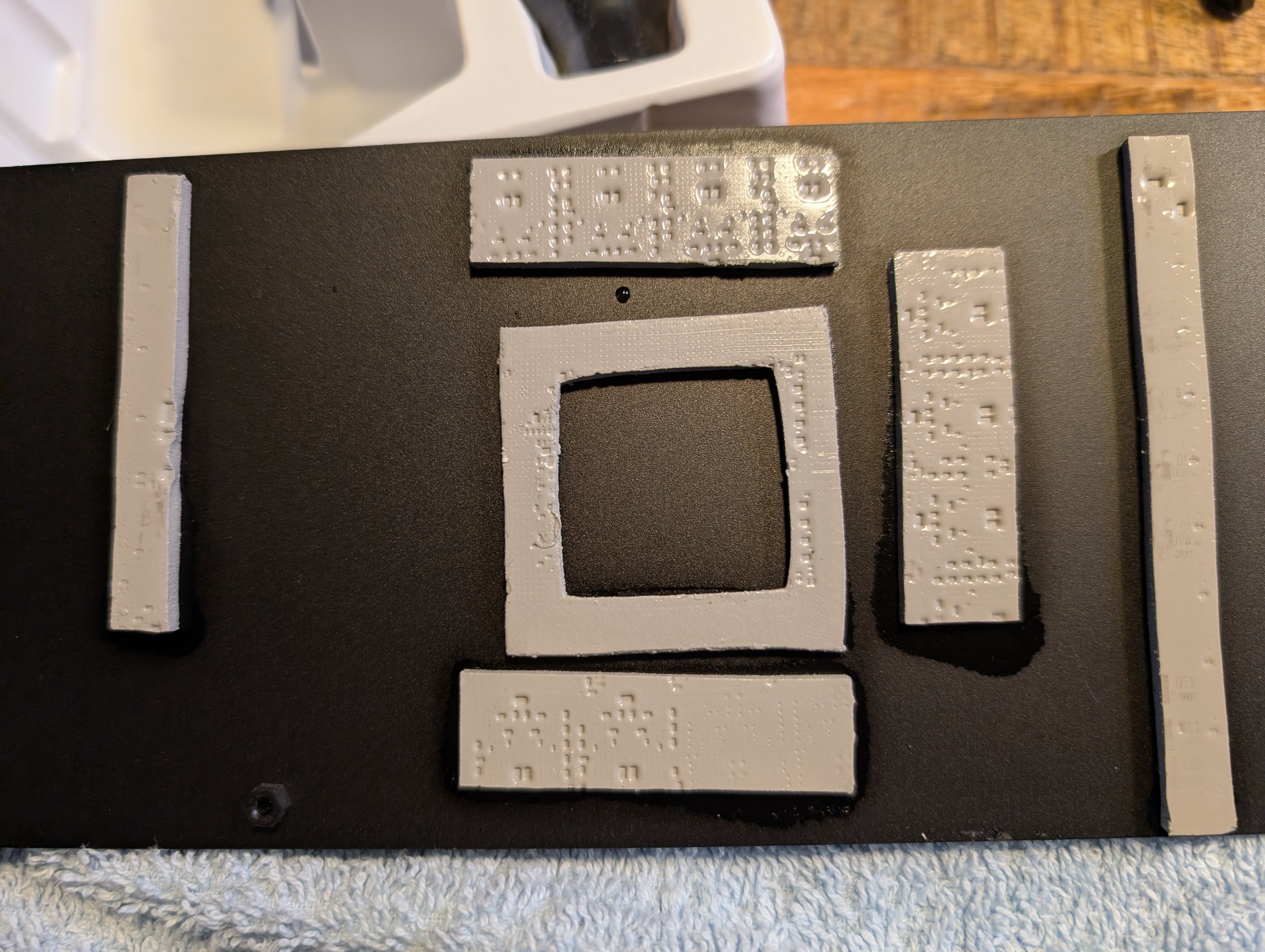

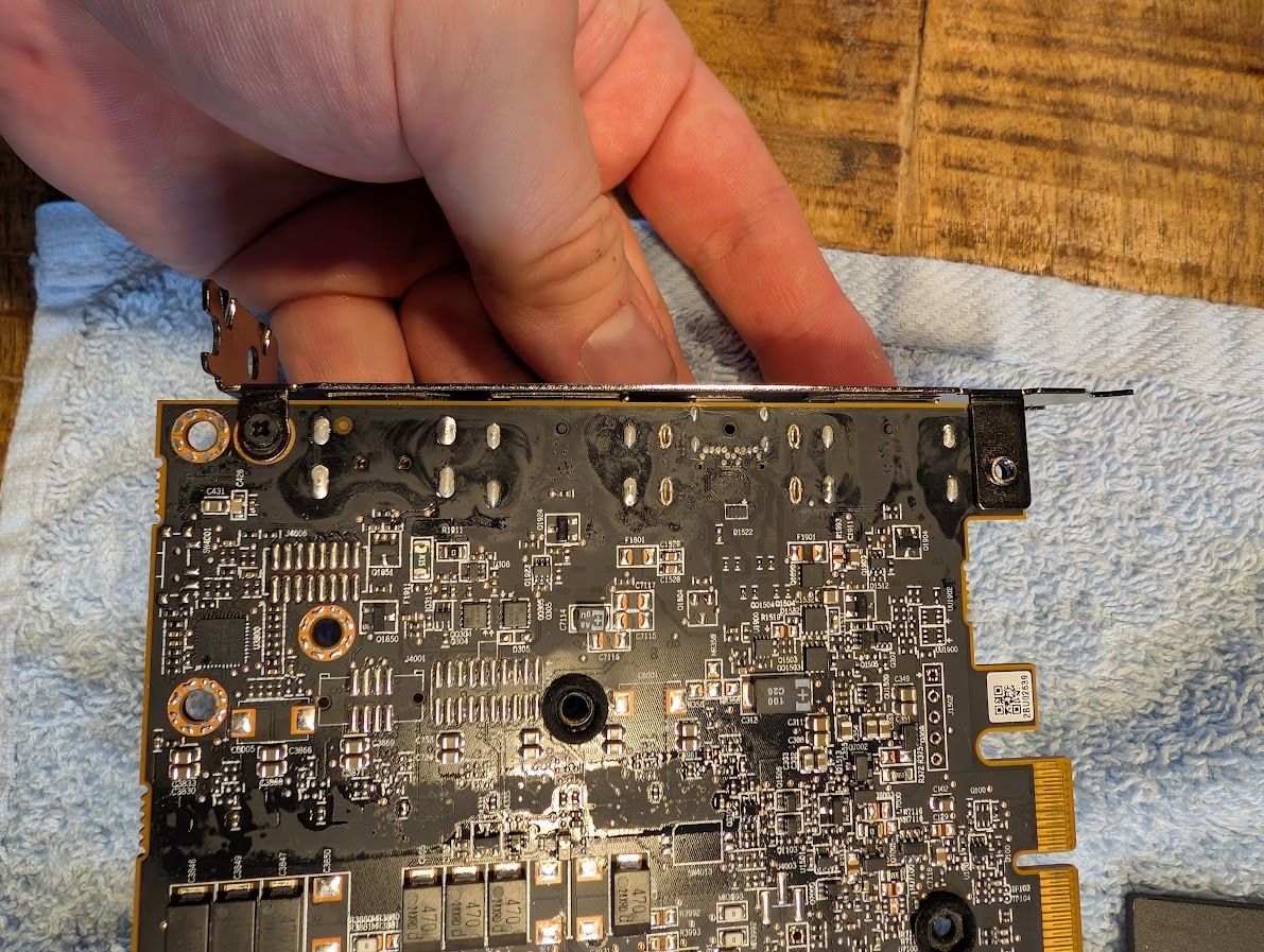

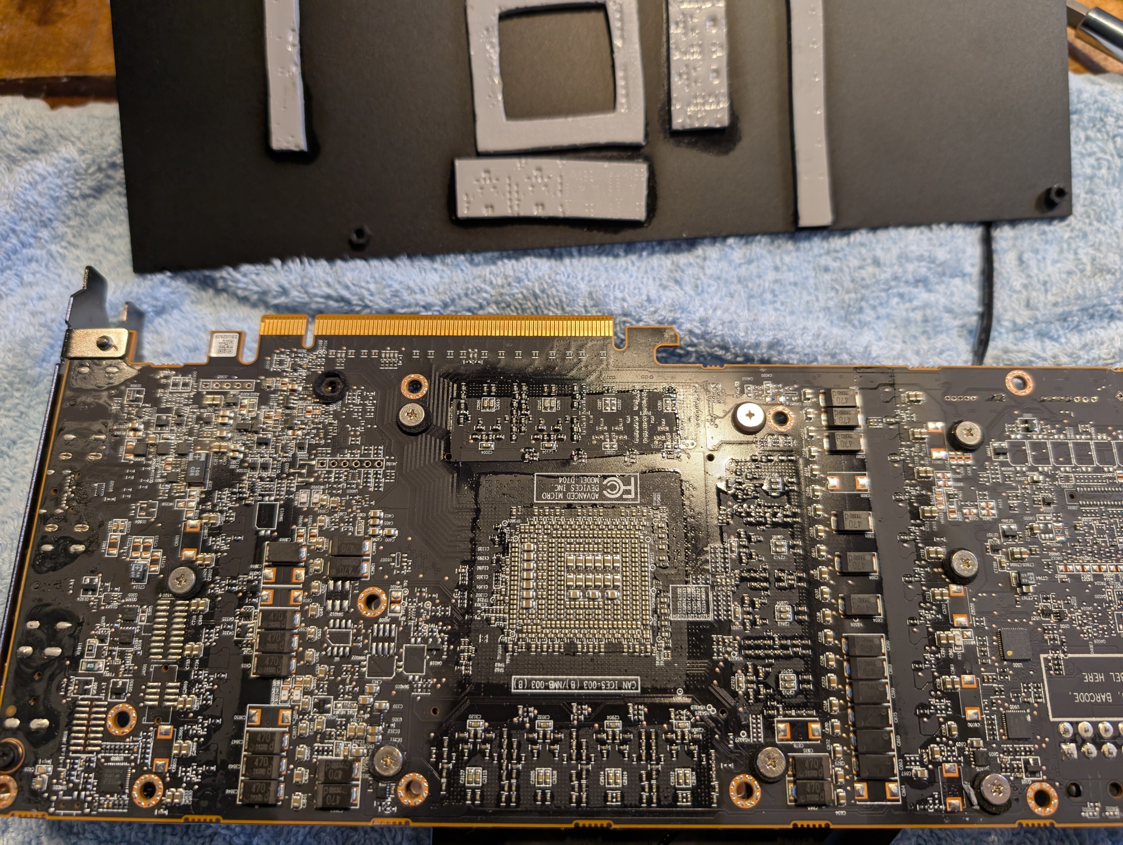

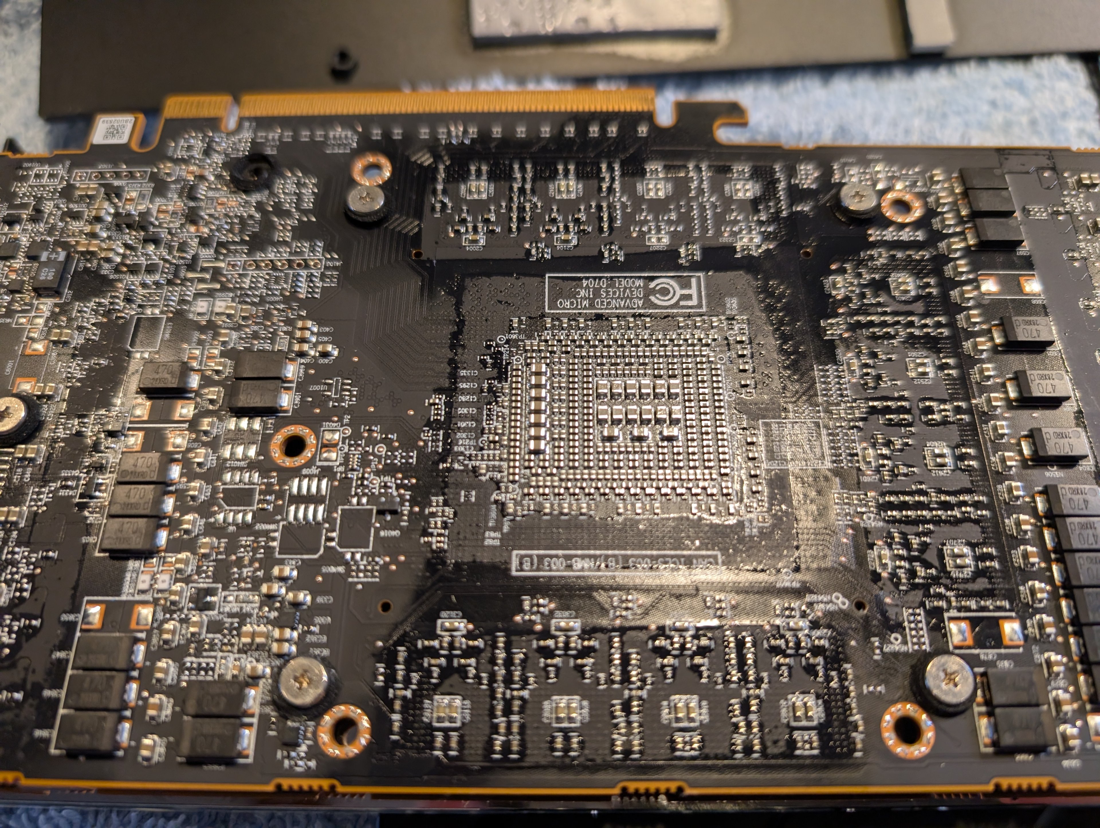

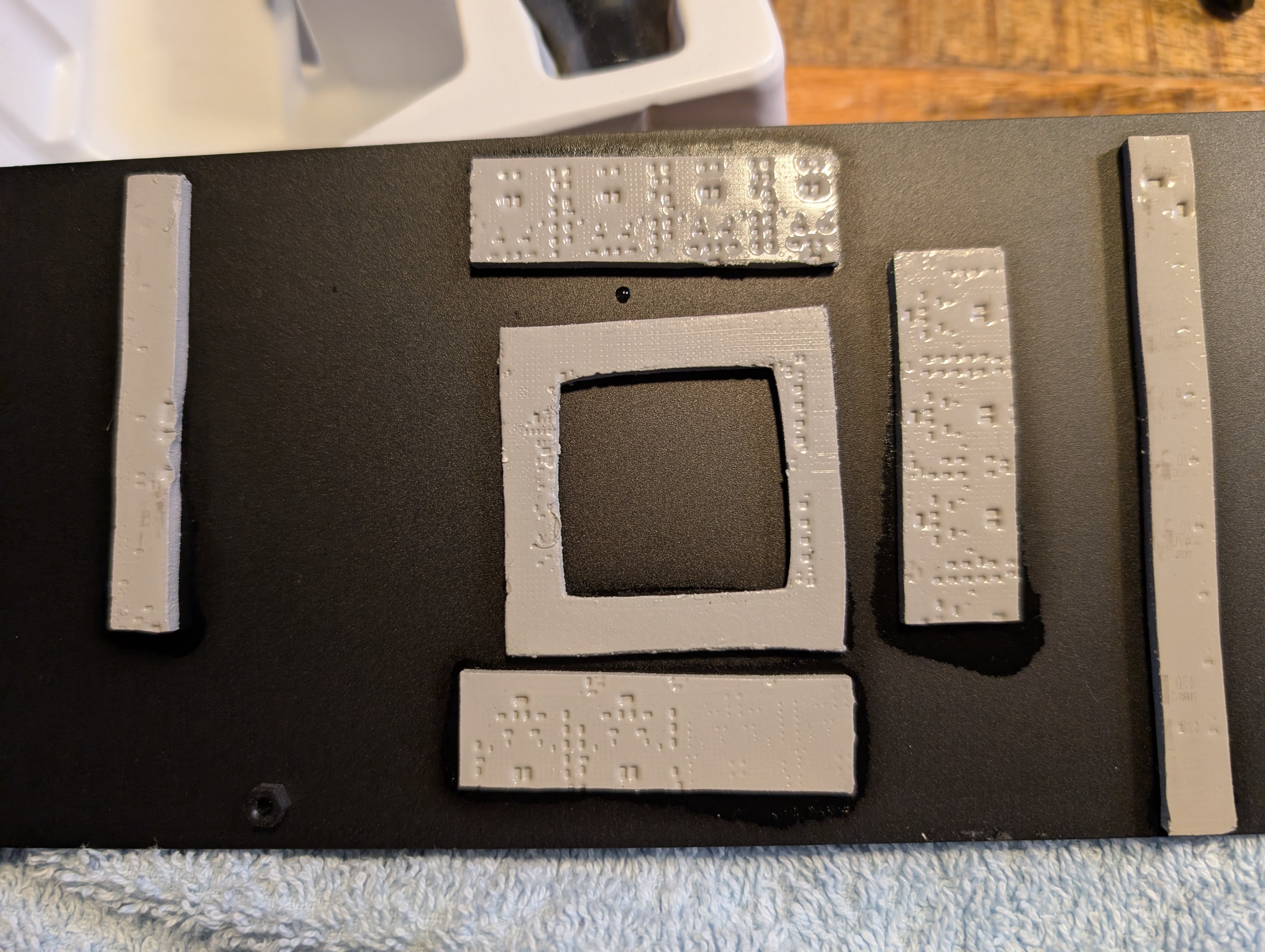

Da hab ich wohl ganze Arbeit geleistet....

Ich seh außer austretendes Siliconöl der Pads nix...

Die Bilder zeigen doch nur das Silkonöl der Pads, das ist ganz normal.

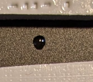

Da oben ist ein Tropfen. Ansonsten ist es aus der Ferne schwer das vom Silikonöl zu unterscheiden.
Aber so wenig wie man da sieht, ist ein Kurzschluss fast schon unwahrscheinlich. Muss halt OP mal genau schauen und uns sagen, wo Wasser geflossen ist.
also so wie das pcb aussieht (besonders die region mit dem smds) sieht das schon sehr nass aus.
die flüssigkeit sammelt sich an den smds, das ist eher untypisch für silikonöl aus den pads...

Naja. Jetzt erstmal ein Isopropanolbad und beten
