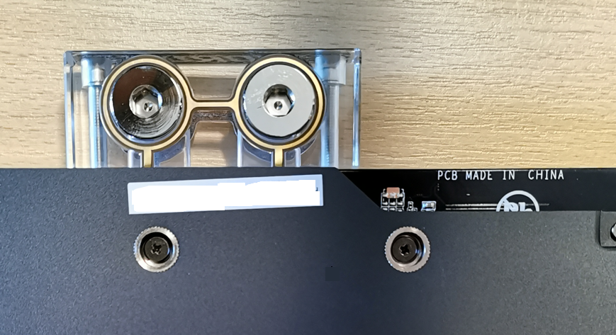

Wird ja nicht durch den Kühler verursacht worden sein, sondern wenn eines der Anschlüsse darüber mit dem Schlauch undicht ist. Zwischen PCB und Backplate ist ein Spalt und genau dort darüber befinden sich auch die Anschlüsse.Child schrieb:Alles bisschen spekulativ - @Mr. Poe Ich frage mich trotzdem wie das "Wasser" auf die Rückseite der Karte gelangt.

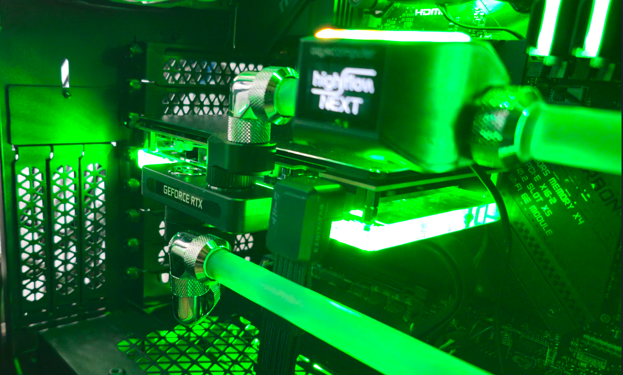

Die Karte stand vertikal im Gebäude. Die Fittinge sind so angeordnet, dass wenn es tropfen würde, es genau hinten an der backplate laufen würdeChild schrieb:Alles bisschen spekulativ - @Mr. Poe Ich frage mich trotzdem wie das "Wasser" auf die Rückseite der Karte gelangt. Auf der Vorderseite scheint ja nichts zu sein - sonst hätte der TE sicherlich auch Fotos von dort gemacht. Nicht wahr?

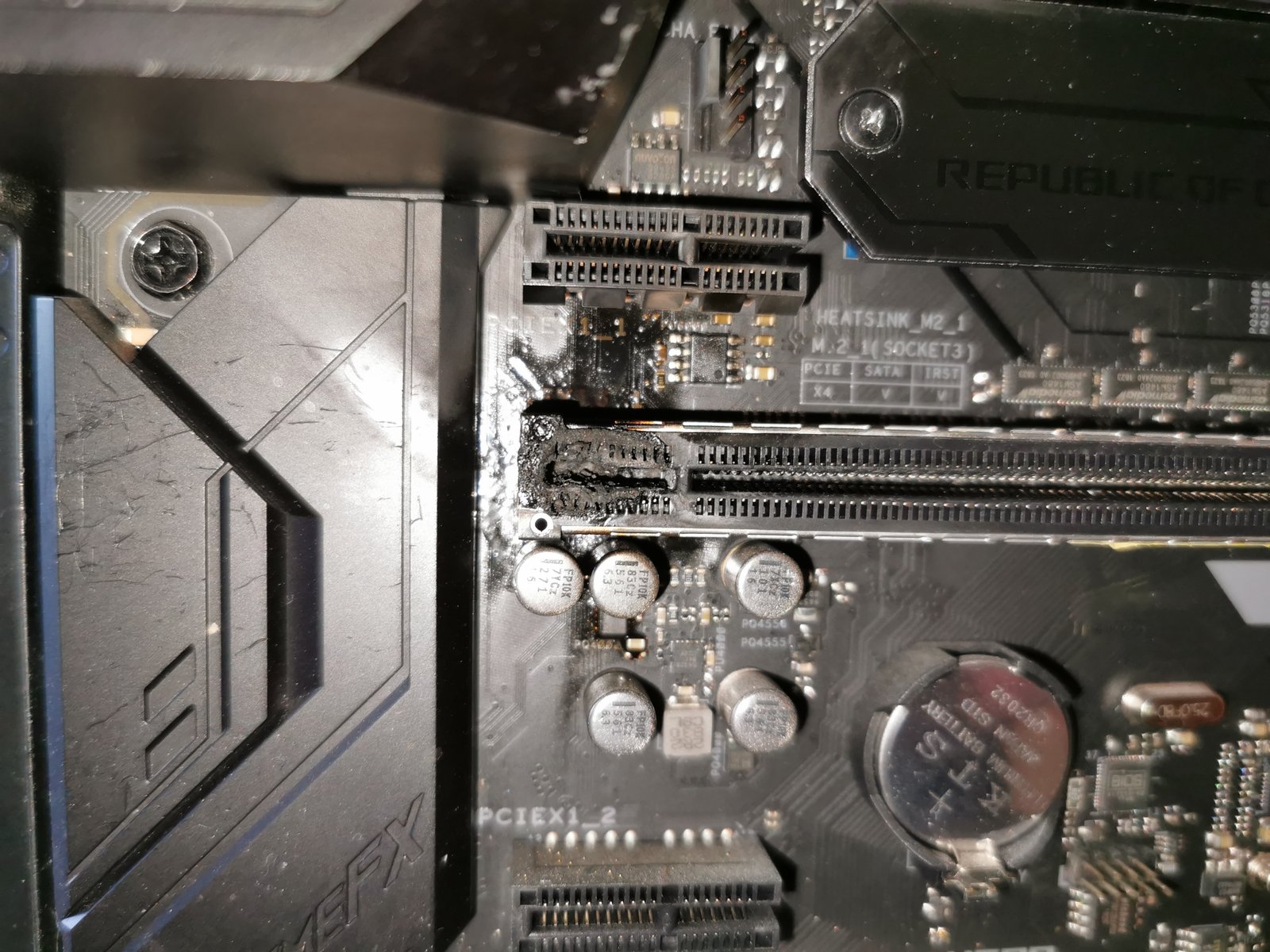

Hatte auch mal ein Wasserschaden, der sah so aus.
Dort steckte ein Rieserkabel und auf diese Steckverbindung ist Wasser getropft. Hatte sogar alles trocken gemacht, denn das System lief zu dem Zeitpunkt gar nicht. Nur hatte ich vergessen das Rieserkabel abzustecken und darin war auch Wasser eingedrungen. War auch nicht viel Wasser, nur ein paar Tropfen.
Die Grafikkarte war nicht nass und hatte kein Wasser abbekommen. Nachdem mein System gelaufen war, dauerte es auch Stunden bis es knallte und es an diesem PCIe Slot brannte. Danach baute ich ein neues Mainboard ein und die Grafikkarte konnte ich nicht mit einem anderen System testen.
Mit dem neuen Mainboard zeigte die Grafikkarte dann dasselbe Fehlverhalten wie bei dir und hat wohl mit diesem Kurzschluss auch Schaden genommen. Hätte ich die Steckverbindung am GPU Slot getrocknet, wäre dieser Schaden nicht entstanden.
Bei mir war es auch einer der Anschlüsse am CPU-Kühler, was nach einem Umbau etwas getropft hat.

Meine Grafikkarte ist zwar nicht vertikal verbaut, aber würde der obere Anschluss undicht sein, wird das Wasser auch zum Teil zwischen Backplate und PCB laufen.Wausch schrieb:Die Karte stand vertikal im Gebäude. Die Fittinge sind so angeordnet, dass wenn es tropfen würde, es genau hinten an der backplate laufen würde
