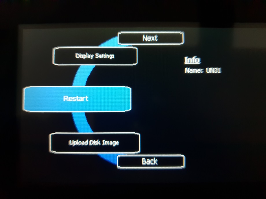

ich hab nur diese optionen im debug menü .
upload/downlaod bootloader/disk image/main os/config os.
wenn ich dann z.b option "upload disk image" auswähle sehe ich eine art explorer. dort hatte ich probiert vom neuen rechner das image in das Verzeichnis usbnetwork zu kopieren da kommt aber auch nur ne fehlermeldung "keine datei vorhanden".
aufgrund der indusrtirellen stromversorgung kann ich auch jeweils nur ein gerät starten und leider nicht von gerät a auf b kopieren. ich muss den umweg über den usb stick gehen.
