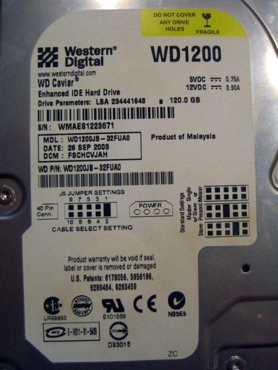

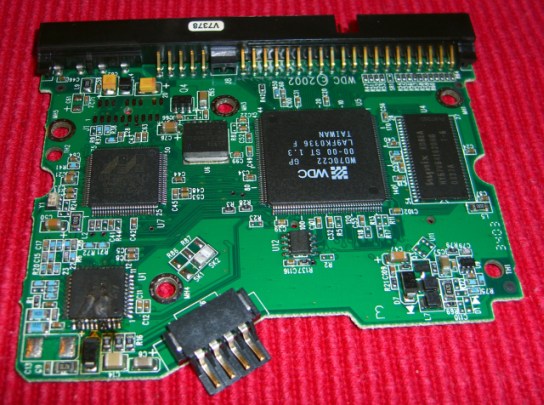

habe mich gerade angemeldet und habe schon eine Frage zu meinem Problem...
Anfang des Jahres ist mein Rechner irgendwie "in sich zusammengebrochen" und wurde danach mit neuen Komponenten aufgefrischt.
Bis dato lief er mit 2 Festplatten -> 80GB System, Programme, Daten etc. und einer WD 120GB für Daten.
Die 80GB Festplatte funktioniert weiterhin, nur auf der 120GB Platte hat es einen Chip (Controller) verkokelt.
Die Platine ist aufgeschraubt und per Steckverbindung mit dem Rest verbunden - also nicht verlötet.
Meine Idee - gleiche Festplatte, aus der selben Charge finden, die Platine umstecken und hoffen, daß es funktioniert.
Habe mir mal spaßeshalber eine FP bei ebay ersteigert, die natürlich nicht paßte und so 10,- fürn Arxxx waren. Bis ich da was passendes finde, bin ich wahrscheinlich arm...
Zu meinem Händler gehen, zwecks Garantie - eher aussichtslos, da wahrscheinlich eine kleine Spannungsspitze den Chip verschmorrt hat und ich, wenn, dann eine neue bekomme. Schön, aber dann habe ich immer noch nicht meine Daten wieder.
Über Western Digital halt ähnlich und so eine Platine einzeln schicken die mir auch nicht zu.
Die Firmen, die Datenrettung anbieten, will ich eigentlich nicht, da auf der FP halt überwiegend persönliche Daten drauf sind und zum anderen die Kosten z.T. ja exorbitant sind.
Habt Ihr noch eine Idee, was ich machen kann?
Ich denke mal, mit einer baugleichen WD habe ich die besten Chancen, nur woher bekommen? Bräuchte sie ja auch nur wegen der Platine, um meine Daten auf eine andere FP rüber zu schieben...
Danke schon mal
Ronald
Ich habe hier ein 40GB 400JB, die sollte m.E. die gleich Platine haben. Hast Du das mal geprüft, welche Platte hast Du denn über ebay ersteigert? Auch die JB Serie?
Ach ja uns so zur Info: WD macht mit einer Kreditkarte auch einen Vorab Tausch, d.h. Du kriegst die FP VORHER geschickt und musst innerhalb von 30 Tagen die defekte einsenden.
Das sollte doch reichen. M. Wissens nach verschicken die noch die 120er JB, allerdings kann ich das nicht garantieren.
die FP aus ebay war eine JB - nur ein Jahr älter (aus 2002) und die Unterschiede auf der Platine bzw. die Maße waren zwar minimal, aber halt so, daß sie nicht auf meine paßt... :(
Platinentausch mit einer 80er und einer 40er (man kanns ja mal versuchen ;) ) klappte auch nicht. Leider...
Das mit dem Vorabtausch über Western Digital habe ich auch schon gelesen und habe mich da auch schon mal durchgekämpft. Funktioniert halt nur, wenn man eine Kreditkarte hat (haben wir nicht - haben wir bisher nie wirklich gebraucht) und man so eine Art Vorabprüfung "besteht" - d.h., ob man zum Umtausch berechtigt ist. Laut der Prüfung anhand der Seriennummer bin ich nicht berechtigt (frag mich nicht warum, keine Ahnung) und ich solle mich an meinen Händler wenden. Nur mein Händler wird mir vermutlich, wenn, dann nur eine neue im Tausch geben und meine Daten habe ich dann immer noch nicht wieder...
So ein blöder Mist aber auch...
Viele Grüße
Ronald
Platinentausch funktioniert nur, wenn die Platten aus der exakt gleichen Baureihe stammen (innerhalb weniger Monate produziert), da die Hersteller öfters mal kleine Änderungen an den Platinen vornehmen, wodurch der Tausch dann nicht hinhaut.
Davon abgesehen sehe ich keine günstige Möglichkeit, die Daten zu retten ...
